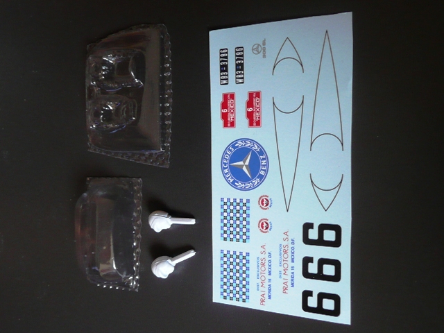

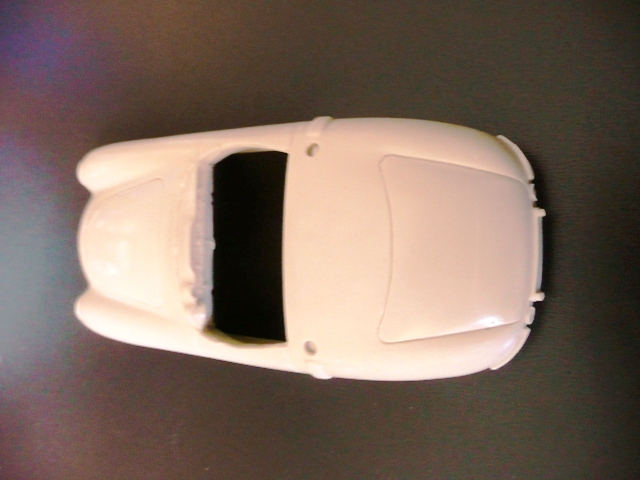

A la demande de Frog j'ouvre ce sujet sur le montage de ce kit Ocar. C'est vraiment parce qu'elle me plait cette auto.
Les photos du kit

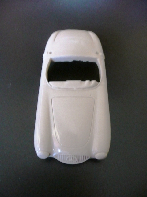

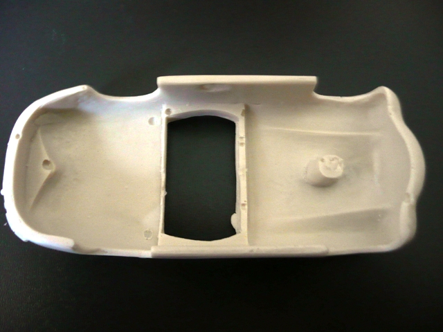

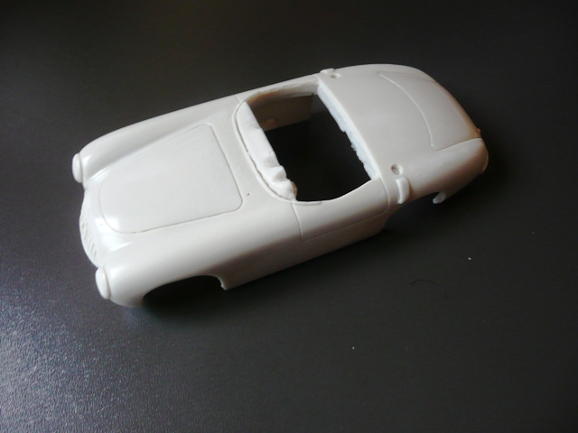

Pour résumer, ce n'est pas du PSK ou Ghostmodel, ou du GMC. La résine est un peu épaisse et surtout y a du boulot pour ébavurer et quand bien même il reste des parties, notamment sous l'auto, qui sont découpées n'importe comment.
La rainure qui doit accueillir le pare-brise est à creuser et c'est cette partie qui me fait le plus peur : découpe du pare-brise et fixation. Bon, je n'en suis pas encore là, je verrai cela en son temps.

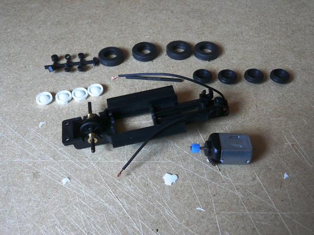

Le châssis vous connaissez, il y aura un peu de taf mais rien d'insurmontable.

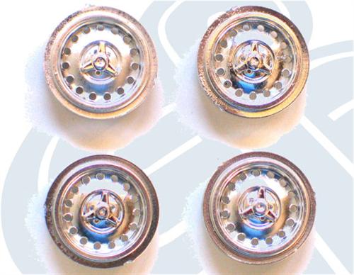

Je pense remplacer le cockpit et les pilotes : je trouverai une idée. Par contre les roues ne me plaisent pas car mal tirées, et je pense les remplacer par des BRM Cartrix
Bientôt la première couche d'apprêt... A suivre.

N'oublie pas de bien poncer : les Ocar, c'est à retravailler!!!

Oui, j'ai déjà poncé mais après nettoyage et séchage je me suis rendu compte qu'il fallait encore y aller. Quand je pense que j'ai une Cobra à faire après

si tu n'est pas trop avancé dans ton travail,coupe les phares moulé et quand elle sera peinte colle des phares cerclés ça fera moins ocar

J'y avais pensé mais je fais ça avec quel outil pour ne rien abimer ? Sachant que je n'ai que cutter, scie à métaux, pince coupante...

Un Dremel, Gentlemandriver!!
Pas la peine de s'en prendre un vrai! Le premier prix à 20 Euros chez Brico-machin fera l'affaire! Un fraise au bout et au revoir les affreux phares moulés. La résine, c'est enfantin à fraiser!
.....au pire, tente à la lime (fine, hein!! Pas une râpe à bois ).

phares cerclés = GMC,PSK ou si tu aimes l'exotisme, chez Pendleslot!
si pas de drémel ni de lime,au cutter au plus près et tu finis au papier de verre grain moyen pour aller au grain le plus fin,et sinto si tu te loupes.
