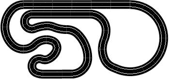

mathomtb
Date du message : mercredi 10 mars 2010 à 20h02
Voila un exemple de presque boucle :
Au passage vous pouvez commenter le tracé mais la vraie question c'est de savoir si ce genre d'écart sera tolérer par la fléxibilié des rails.
Merci !

mathomtb
Date du message : mercredi 10 mars 2010 à 20h35
Alors en remplaçant le virage relevé par une série de R3 Ninco, ca peut donner ça. J'ai toujours un petit écart... est ce que ça s'accrochera ?
FX
Date du message : mercredi 10 mars 2010 à 21h05
Normalement ça le fait...
Concernant ton tracé (si je peux me permettre) manque beaucoup de fluidité, tu vas trés vite être lassé;
Va voir dans la section "demande de tracé" il y a beaucoup d'exemples et surtout beaucoup de conseils pour avoir une piste amusante à long terme.
Tu as de la place 3.5m x 1.5m (beaucoup d'entre nous n'ont pas cette chance), il faut que tu fasses des tests en premier, ne fais pas sur un projet definitif et investi dans des R3 et des R4 ninco au lieu d'un banking scalex.
D'aprés mon experience un banking prend vraiment son importance sur un Carrera avec du R4 qui est beaucoup plus large que les autres marques (pour un 180° c'est 2m de large), là c'est le pied, sinon même sur un scalex R3 que je possède c'est moyen, d'ailleurs le mien n'est plus en banking depuis longtemps.
Voila un exemple avec des courbes plus variées et plus souples. Aprés si tu veux faire des ponts ou des chevauchements c'est toi qui vois...
