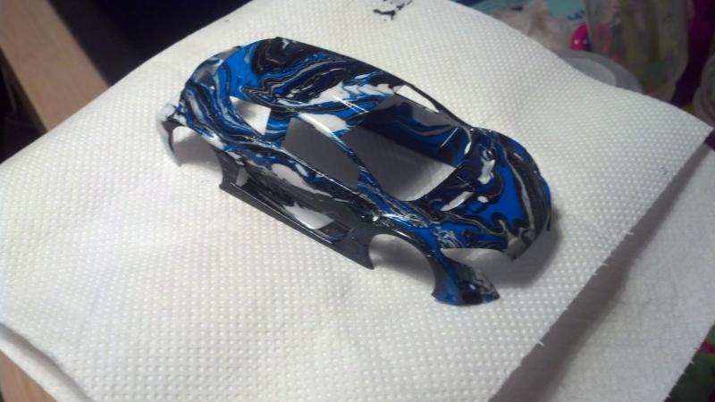

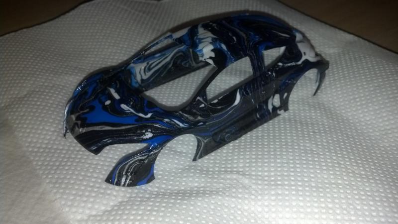

Ayant acheter ce qu il faut pour un nouveau procédé de peinture il fallait que je fasse un essai.
Le resultat est plutot satisfaisant ca change un peu. Un bon cou de verni la dessus et pourquoi pas quelques autocollants . La suite a venir.

Toi, t'as utilisé la technique du "nail art", non ?
Date du message : samedi 14 mars 2015 à 20h57
C est le meme procédé oui

Transfert de peinture par immersion dans l'eau !!!!

Bel effet.
A voir avec de la déco.
A suivre.

j'ai vue la même chose mais pour des jante auto, mais il est vrai que cela rend plutôt pas mal

c'est de l'hydridipping?
Date du message : mercredi 18 mars 2015 à 22h37
Je sais pas exactement le nom je croi que c est du swirling

Bon voici la suite des evenements. Apres vernissage , avec le vernis spécifié par le site, GROSSE DECEPTION.
Toute la peinture a frisé . Donc grattage et on repart a zero . Je vous tiendrai au courant.

Dommage
Qu'as-tu utilisé comme peinture et comme vernis ?

Jai utilisé de la peinture marabu avec le verni marabu qui est normalement fait pour ca....
Tampis apres grattage la peinture est impossible car il en reste dans tous les coins et impossible a poncer car elle reste molle.et apresn2 heures de galere la carrosserie a fini sous ma semelle
Donc a déconseillé dommage le rendu est sympa.
Du cout je me suis servi du moteur et des trains pour une autre.
