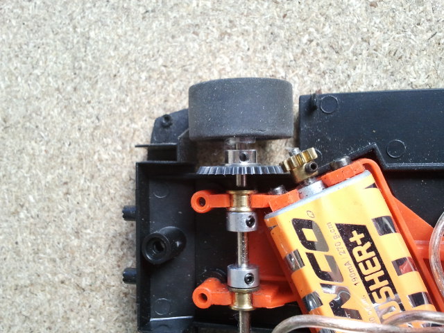

Bonjour a tous !! je viens vers car suite a l'achat d'une ninco pro race voila se qui c'est passé ;
Jai pas fait enormement de tour avec puis d'un coup la voiture n'avance plus le moteur tourne mais n'entraine pas les roue ..
voila se que je retrouve sur la piste ..

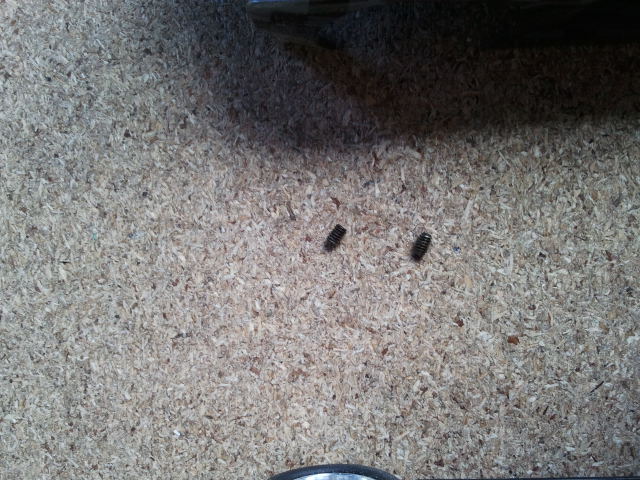

c'est se qui viens fixé le pignon je pense .

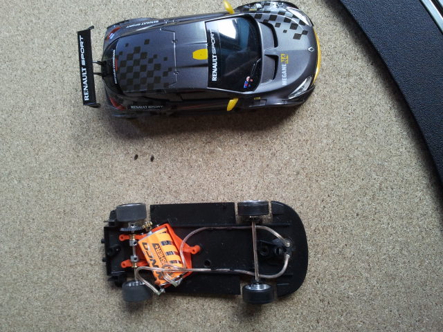

et une photo de l'ensemble parce que vous aimez les photos :)
Donc j'aurai voulu savoir avec quoi je peut revisser sa et ou sa se trouve !! parce que a mon avis toute les clé que je peux avoir chez moi seront trop grosse vu comment c'est minuscule ..

Il faut des vis slot it pa40 de meilleur qualité que ninco. Et un tournevis le meilleur 9105 de chez sloting plus.
Olivier-Fantasy
Date du message : jeudi 15 mars 2012 à 14h53
Et un petit coup de vernis à ongles sur la vis, une fois resserrée, pour éviter qu'elle se re-déserre... non ? (j'ai dit une connerie, ou bien ?)
oOoChrisoOo
Revendeur
Date du message : jeudi 15 mars 2012 à 15h01
oui on peut
Olivier-Fantasy
Date du message : jeudi 15 mars 2012 à 15h05
Ok, merci

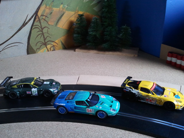

ah je connaissais pas ce site apurement c'est le tien en + et vu que tu me renseigne tu vas bientôt avoir une commande de ma part je pense je pense aussi me prendre des pneus !! vous conseiller quoi pour du scalex sport(ultimatt? nsr??? et comment mesurer les pneu pour avoir vraiment la bonne taille parce que j'en ai pris par rapport au référence des fabricant mais en largeur c'est pas tout a fait sa je trouve :/
nico5985
Date du message : jeudi 15 mars 2012 à 16h01
quelle taille prendre pour :
c'est toutes les 3 des scalextric et les jantes font 15 par 11 mm
oOoChrisoOo
Revendeur
Date du message : jeudi 15 mars 2012 à 16h22
20x12 ultimatt
nsr 5210 ou 5211
j'ai testé sur audi et aston. Si jante de ford identique a l'audi et aston c'est bon aussi
Olivier-Fantasy
Date du message : jeudi 15 mars 2012 à 16h42
Ayant eu un Scalex Sport, si je peux me permettre (pas de contrepèterie ! ) je te conseille les Ultimatt G4 : c'est ce qui accrochera le mieux ! Et les Ultimatt Xtrem ou NSR si tu veux que ça glisse un peu (beaucoup après quelques tours et qu'ils s'encrassent)...
