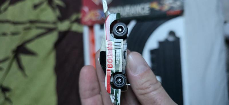

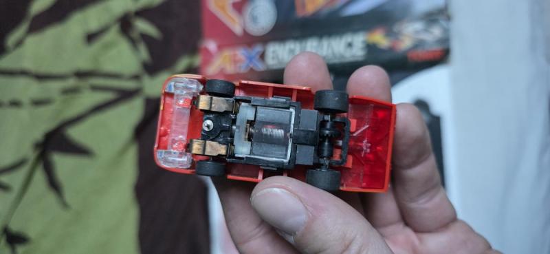

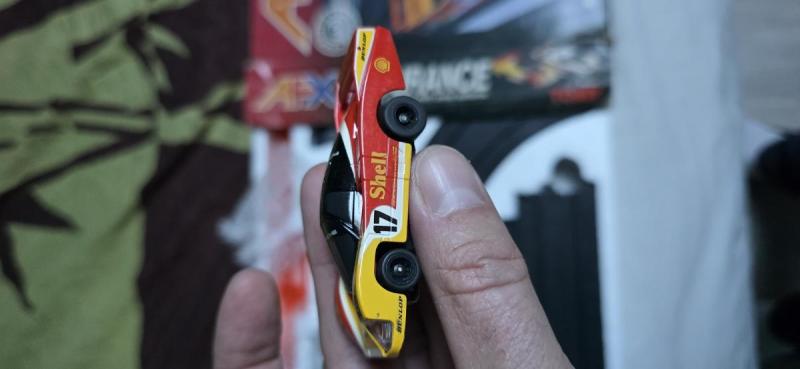

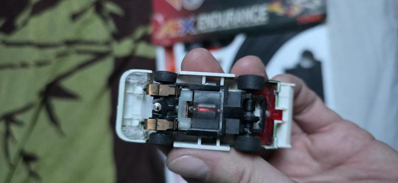

Par contre pourquoi les poignées sont marqués AURORA.
Et les véhicule ont des petites roues devant cest normale?

pour les poignées c'est étonnant, ça doit pas etre d'origine ? de toute façon ça sera à changer. APrés tant que ça marche....
pour les roues fais une photo qu'on se rende compte

edit : pour les roues c'est celles d'origine. Chassis tomy turbo "lent". Pour une raison que j'ignore, les chassis des protos groupe C éclairés sont moins performants que les chassis tomy turbo normaux.... personnelement j'en ai 4 identiques (tomy turbo lents) je les ai désaimanté et mis des lests laiton bulldog ainsi que des patins larges et pneus silicone.

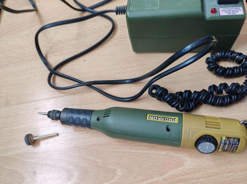

Pour nettoyer les rails et les frotteurs : WD40 , J'ai un petit bocal rempli du liquide, une mini perceuse avec un disque coton monté, trempé régulierement dans le bocal passé sur les rails et frotteurs , à la fin un coup de chiffon sur les rails et tout est ok; Si un rail se montre capricieux , un léger appui sur l'arrière métallique pour le faire ressortir d'avantage devant
