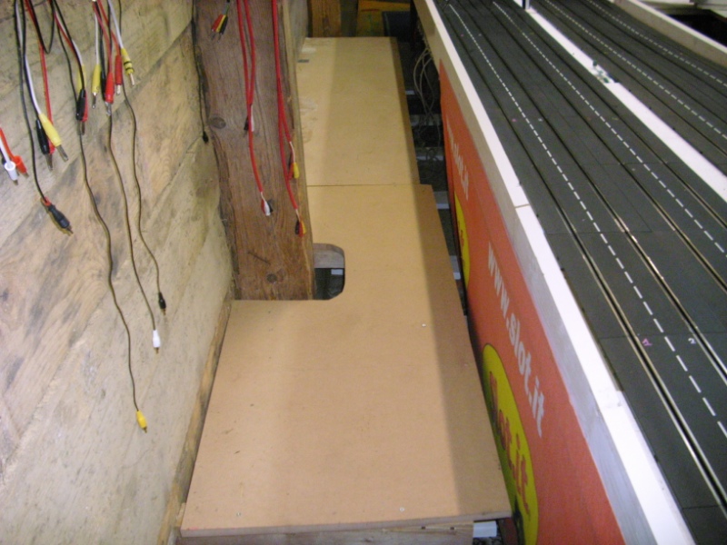

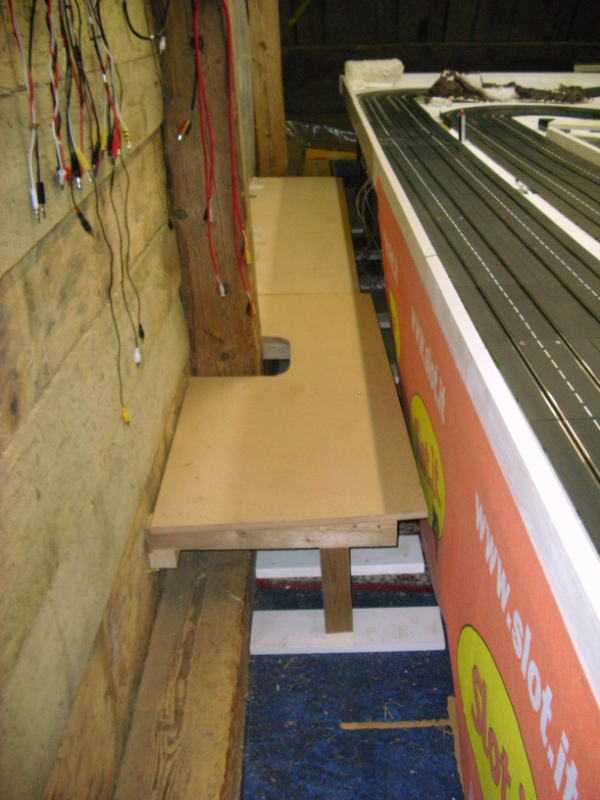

j ai donc utiliser du mdf de 1,8-2 cm d épaisseur
est ce que parmis les castors il y en a un qui peux me dire qu elle portance a ce bout de mdf que j ai choisi
la scène se compose de 2 morceaux de 220 sur 56 qui sont mis bout a bout
j ai surélevé de 40 cm par rapport au sol avec du 8/8 pour faire les pieds et le support(j espère que vous suivez toujours)
une fois dessus
bon dieu de bon dieu que c est beau une vision parfaite, meme les coins"sensible" sont...
je ne sais pas utiliser mon apn pour faire une photo genre"oeil de poisson" mais je vai demander a "franky" de s occuper d en faire une mercredi soir
j avais la flèmme de construire ce truc
mais c est pour faire plaisir a un copain qui a eux des problèmes cardiaques
je viens de réaliser que ca vas etre super parfait pour les enfants(j en ai 5 fallait de la place..) également

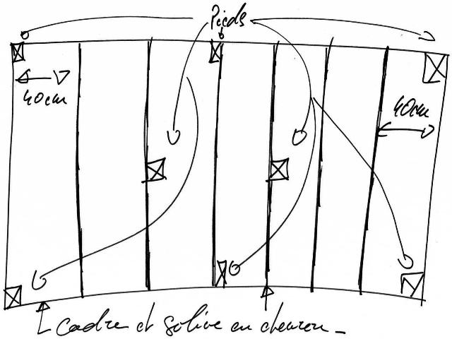

jmslp
Date du message : mardi 2 mars 2010 à 13h33
Salut Joe,
Pour faire une estrade, je fabriquerais d'abord un carde en bois avec des chevrons de toitures : à l'intérieur du cadre, tu fixes un chevron espacé de 40 cm Ensuite tu visses tes deux plaques de MDF sur le cadre, tu visses des pieds partout autour et c'est tout.

jmslp
Date du message : mardi 2 mars 2010 à 21h48
Salut joe,
Si tu espaces les solives de 40 cm, je ne vois pas comment un sloteur pourrais passer à travers.
Les plaques de mdf en 20 mm d'épaisseur, vissée sur un chassis en chevron espacé tous les 40 cm, cela devrait être solide.
J'ai rénové des batiments avec planchers bois, solives de 225x75 (ok c'est du costaud) espacé tous les 50 cm, et dalles de planchers en agglo de 22mm d'épaisseur, j'ai jamais vu un locataire passé à travers.
L'important c'est la solidité du chassis et la réapartition des masses. Chaque sloteur a normalement deux pieds, donc le poids ne se concentre pas sur un point bien précis mais sur une zone plus diffuse.
Ne lésine pas sur l'épaisseur des chevrons et l'espacement 40cm maxi, la résistance d'une plaque de mdf sur un M2 ne me parait pas primordiale dans cette configuration.

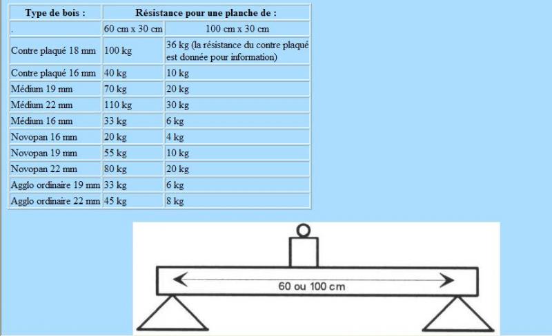

jmslp
Date du message : dimanche 7 mars 2010 à 11h12
Salut joe,
Je viens de trouver un tableau qui peut te rassurer :
Si tu espaces les solives de 40 cm, pas de risque de passer à travers.
ça passe, ça passe, ça paaasse, non ça passe pas...
Message modifié le dimanche 7 mars 2010 à 11h13 par jmslp

joe-syfilis
Date du message : lundi 15 mars 2010 à 06h07
voila le teste final au eux lieu
résultats 4 jambes cassé et un bassin déplacé....
non j arrète ca vas portez la poisse
samedi soir on a fait le plein de slotteur et tous ce est bien passé
j ai réglotté mes problèmes d apn donc voici 2 photos de mon podium
Message modifié le lundi 15 mars 2010 à 06h14 par joe-syfilis
