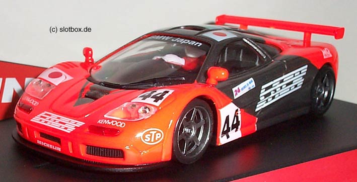

Un chassis de Mc Laren Ninco Anglewinder peut il se substituer à un chassis Mc Laren Ninco In line ?
Les puits de vis sont ils aux mêmes empacements ?
C'est pour transformer les miennes en Prorace

De mémoire et sauf erreur de ma part, Ninco n'a jamais fait de châssis Anglewinder pour la McLaren F1 GTR, qui a toujours été commercialisée avec un moteur Inline...

Un chassis de mercedes C9 slot it a l'empattement qui va bien pour une Mac Laren Ninco
Après , un peu de bidouille pour monter la carro , un support moteur anglewinder et tu as ce que tu veux
Mais bon apparemment tu veux garder un châssis Ninco

Un châssis de Lamborghini Gallardo pourrait faire éventuellement l'affaire,
sous réserve des 3 conditions suivantes :
- retailler l'avant du châssis de la Lambo, car il est plus court et plus arrondi sur la Mclaren,
- repercer deux puits de vis à l'arrière (un seul puits de vis central sur la Lambo),
- pour l'esthétique, découper le retour arrière du châssis de la McLaren
pour récupérer l'ensemble "grille + échappement" et le recoller au châssis ex-Lambo ou à la carrosserie de la McLaren.

Speedy Merci pour l'info et je vais mettre un chassis de Sauber C9 Slot It avec son Anglewinder comme tu me l'as conseillé

C'est une mac laren rouge et grise comme ca que j'ai utilisé
J'ai gardé la lame et l'arrière du chassis Ninco
Tu veux quelques photos???
