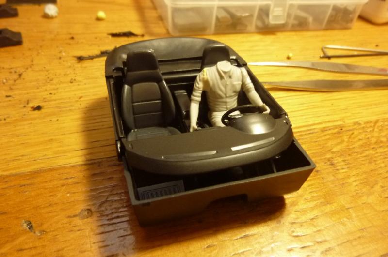

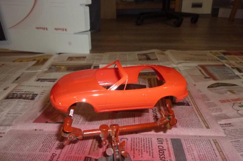

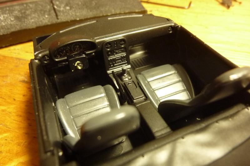

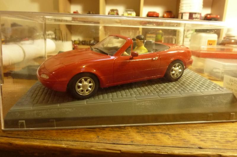

j'ai réalisé ce scratch pour les 22 ans de mon petit frère qui possède la même à l'échelle 1.

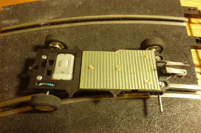

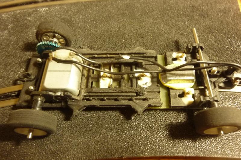

chassis HRS modifié. coupé en deux et rallongé avec une carte électronique, puis j'ai diminué la hauteur des renforts du support moteur afin de pouvoir placer l'intérieur.

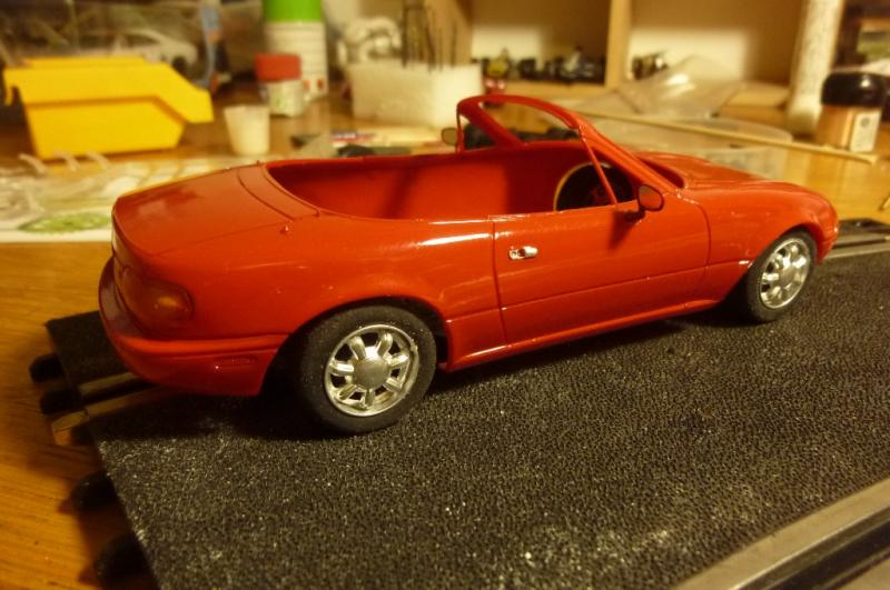

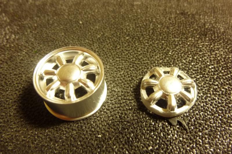

pour le reste du matériel: jantes sloting plus 17,5 * 9, pneus BRM 22*9, moteur mabuchi (je trouvais le slot it trop violent pour l'auto), conducteur fujimi.
réalisation des inserts de jantes à partir des jantes de la maquette
peinture carrosserie
intérieur...
enfin l'ensemble fini...
sympa comme cadeau non ?
