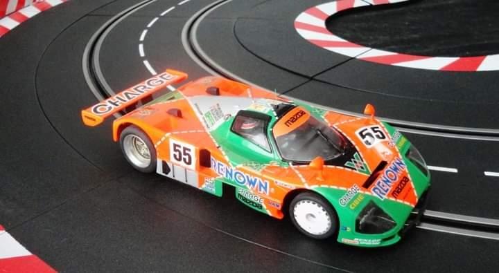

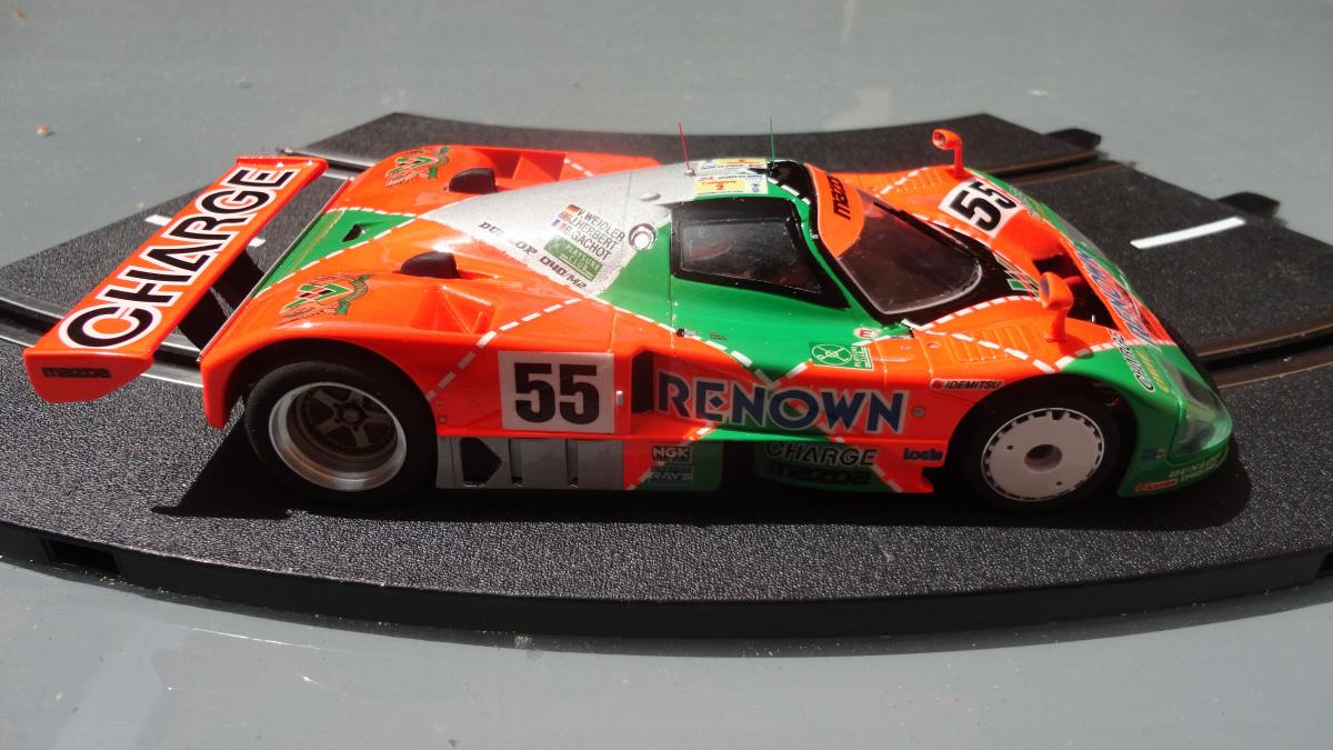

je vous présente ma dernière réalisation pour des courses organisées par le C.C.24 !

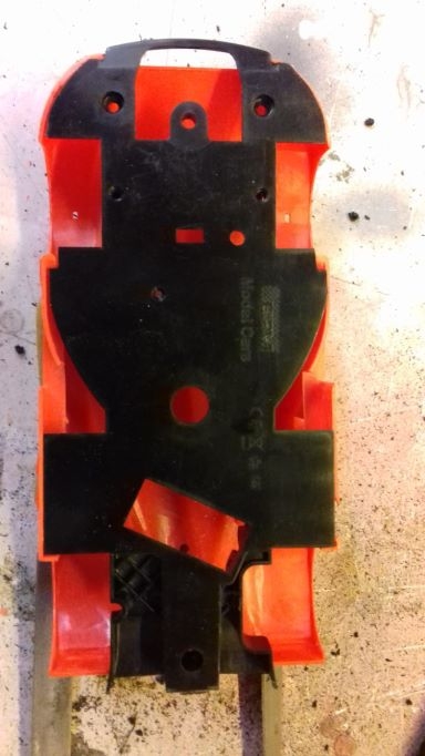

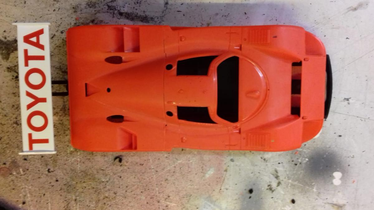

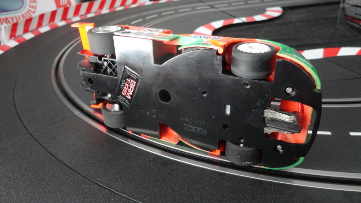

La base du défi est la maquette Tamiya posé sur un châssis de la Toyota BRM avec adaptation .
- Atelier peinture
- Mazda 787B 1/24 !
Mazda 787B 1/24 !
Date du message : mardi 28 juin 2022 à 08h46
Message modifié le mardi 28 juin 2022 à 09h06 par Fred51
Date du message : mardi 28 juin 2022 à 09h17
Désolé mais je rencontre des difficulté pour redimensionner les photos,elles passent en verticales ...donc peu de photos !
Peintures Tamiya: vert, gris metal,noir ,
Orange fluo bombe (L'Auto ).
Vernis PU
Merci patrice du C.C.24 pour la confiance et ce défi !

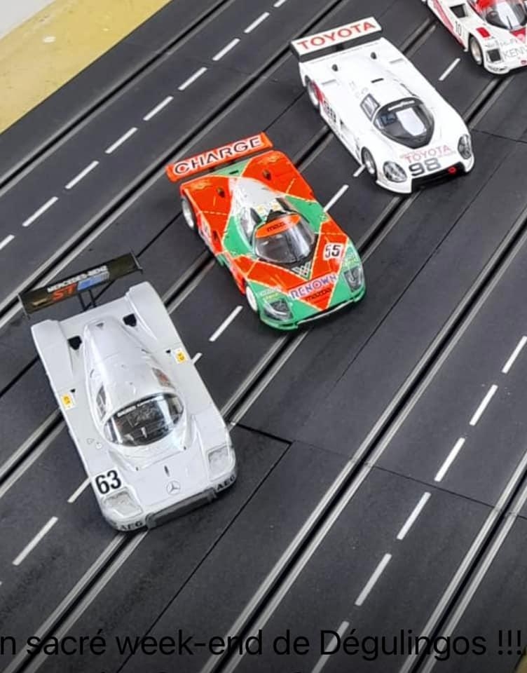

A coté de la Mercedes C9 réalisée par Alexis et Patrice !

Quelqu'un peut il m'expliquer pourquoi cette Mazda n'avait pas les memes jantes à l'avant et à l'arrière (j'ai jamais su ni compris si il y avait une raison particulière)?

superbe ta Mazda ! déco pas facile a faire ! la tienne est très réussi ! ...
Date du message : mardi 28 juin 2022 à 16h24
R5MAXI a écrit :Quelqu'un peut il m'expliquer pourquoi cette Mazda n'avait pas les memes jantes à l'avant et à l'arrière (j'ai jamais su ni compris si il y avait une raison particulière)?
En fait elle avait les mêmes jantes, mais de tailles différentes. Ce que tu crois voir comme différence est une flasque rajoutée à l'avant dans le but d'aider au refroidissement des freins.
On a vu ce système sur d'autre groupes C, les Porsche 962 notamment.
Date du message : mardi 28 juin 2022 à 16h27
Bravo Fred51, pour cette très belle réalisation. Bon comme je suis jamais satisfait, j'aurais bien aimé voir des photos étape par étape des phases de peinture.
Le masquage et les déférentes couches ont du être un sacré défit. En tout cas le résultat est parfait. De plus cette auto est particulièrement jolie et réussie de base. Excellent choix.

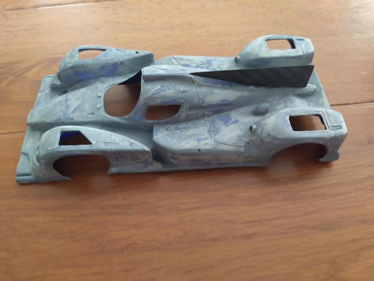

Merci les gars ! J'aurais aimé vous poster les photos des masquages mais impossible car même redimensionner les photos passent en verticales !!!
Pat16 tu ne pollues le post ! merci pour les photos de la Lola !
Message modifié le mercredi 29 juin 2022 à 08h26 par Fred51

Sympa ces réalisations!
je ne connaissais BRM pour leur châssis en alu et je savais pas qu'ils réalisaient des chassis en plastique
La Mazda est très belle , félicitations
je suis impatient de voir le résultat sur la Lola. Pat16, tu pars aussi sur la base du même chassis BRM celui de la Toyota?
ce châssis BRM il doit pourvoir s'accorder avec d'autres carrosseries?

Magnifique cette Mazda, bravo!
On entendrait presque le Wankel hurler!

Bonjour
non ,je ne part pas sur le châssis brm .
nous avons nos châssis (voir ma Porsche 963 lmdh)
Pat

Sinon R5maxi, l'adaptation châssis/maquette consiste en quoi. Contour du châssis recoupé en fonction de la carrosserie?
Et les puits de vis à mettre en place sur la maquette?

Pat16
Genre : Masculin Masculin Inscription : 10/01/2010
Messages : 785
Piste : dbr9
Nombres de voitures : 15ans
Date du message : samedi 2 juillet 2022 à 18h39
Re
Le châssis de la Lola est un doslot.
Moi c'est un Nick de wachter.tous le reste
Axe,roulement,pneu, moteur,guide sont les même.
Et sont conçus pour c'est voitures la, donc aucune découpe.
Pat

Et je me suis trompé c'est à FRED51 que je voulais poser cette question :
MxBoy a écrit :Sinon R5maxi, l'adaptation châssis/maquette consiste en quoi. Contour du châssis recoupé en fonction de la carrosserie?
Et les puits de vis à mettre en place sur la maquette?Marc
J'ai une maquette de la Nissan R89C de chez Tamiya je me disais que ce chassis BRM pouvait être utilisé aussi ? ces autos étaient en dimension assez similaires
En tout cas je vais suivre avec attention vos travaux !
Marc
Date du message : dimanche 3 juillet 2022 à 20h24
Pour vous répondre,le chassîs de la Toyota (les entre-axes correspondent parfaitement ) après avoir été retaillé à été adapté sur la carrosserie Mazda Tamiya avec des puits de vis réalisé par Patrice du C.C.24 !
Prochain défi ,adaptation de deux Jaguars XJR 9 avec déco "SILK CUT" Tamiya et Hasegawa sur chassis Porsche BRM !!! car j'y ai pris goût !!!

A l'occasion quand tu l'ouvre pour une intervention si tu peux faire une ou deux photos
Les puits de vis ca m'interresse
