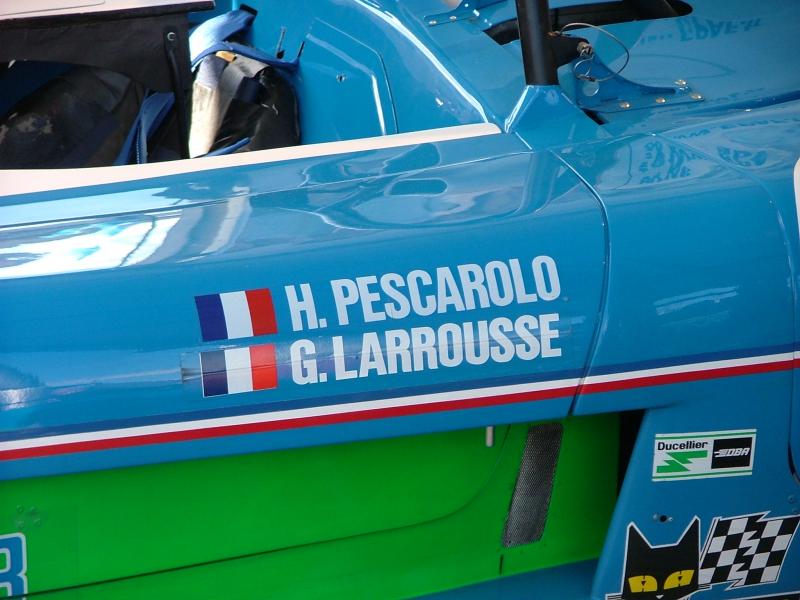

A Romorantain la 670 est comme cela pour le bleu
A+ bruno

Cette photo semble très fiable pour le bleu, mais... il ne faut pas oublier qu'il va apparaître différemment d'un écran à l'autre, selon l'étalonnage des couleurs...

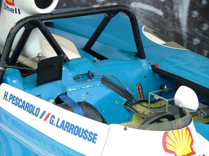

J'ai fait ces photos au Mans en 2012. Pas la 8, pas du grand art, mais bon...
Gaston

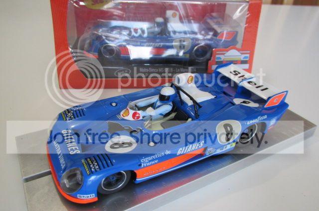

gastonmartin a écrit :J'ai fait ces photos au Mans en 2012. Pas la 8, pas du grand art, mais bon...
hum !!! compliqué le bleu ... mais coté piste après essai , la voiture est d'emblée une bombe , sa legèreté y est pour beaucoup ;
c'est du slot it et du bon ... pour l'optimiser encore , j'ai lesté l'avant car elle avait tendance à sortir dans les courbes sérrées et chaussé à l'arrière des brm 19X10 shore 15 ,
rien qu'avec ces petites modifs , la voiture se classe tout de suite parmi les meilleurs temps sur ma piste ,
j'ai aussi dessérrer un poil la vis arrière ;
voilà mon impression qui confirme ma passion pour cette marque qui quand elle sort une voiture , je suis rarement déçu ( même si là , l'attente fut longue
voilà , j'attends vos retours ,

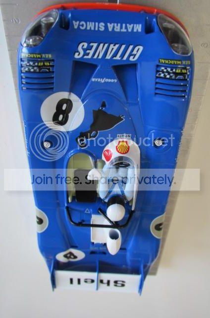

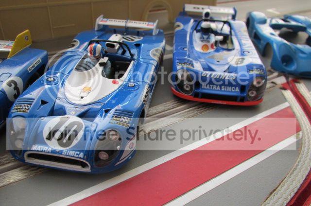

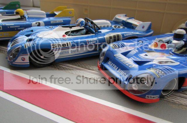

Enfin, la voici, reçue ce matin!

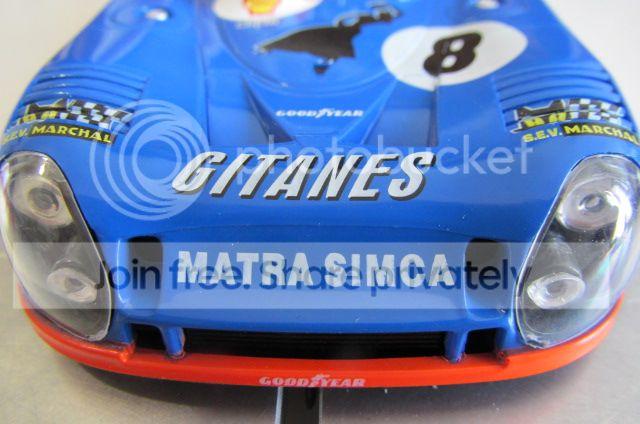

Elle est vraiment très belle, très bien détaillée, très réussie... Quelques tours à peine sur ma piste, sans rien chercher à régler, et c'est un avion, super stable en pneus d'origine... Une fois affûtée, elle va être redoutable. À 63 grammes à peine sur la balance, ça va flyer!

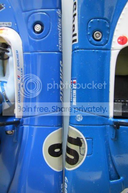

J'avais beaucoup de craintes concernant la reproduction du bleu Matra par Slot-It. Certes, il n'est pas strictement identique au bleu Le Mans Miniatures (c'eût été trop beau!), mais la différence n'est vraiment pas rédhibitoire et les deux peuvent cohabiter sans problèmes. En fait, le "vrai" bleu doit être quelque part entre les deux...
Le Mans Miniatures à gauche, Slot-It à droite :

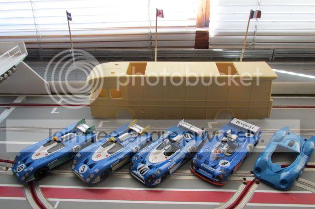

Petite photo de famille avec ses cousines :
De gauche à droite : deux Scalex repeintes en bleu Tamiya TS-44, une Le Mans Miniatures, la Slot-It et une coque prépeinte de 660 PSK.
Bon, je crois que je vais pouvoir me mettre à la réalisation du camion...

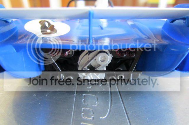

Premiers tours de roue il y a déjà une semaine sur la piste Carrera de Manage...
Rien ou presque à reprocher aux lignes de l'auto et à la finition de l'ensemble :cheers: . Le pilote est toutefois semble t'il assis un peu trop haut dans l'auto... :oops:
Si on ajoute à cette esthétique et à un prix tournant entre 40 et 50 euros, des perfs d'emblée prometteuses et un comportement sain - des pneus légèrement plus petits - ou plus hauts - à l'avant seront néanmoins sans doute un + - et agréable (pour rappel sur une piste Carrera suffisamment plane ...
) jeudi dernier malgré l'absence de toute préparation à l'exception de l'enlèvement de l'aimant et d'un léger dévissage de la carrosserie et du berceau moteur, voila déjà bien une solide candidate au titre de "voiture 1/32e de l'année 2014"... Seul risque majeur pour les "puristes", l'absence totale de variété dans les livrées de cette auto (pas de voiture client et ... une seule apparition de ces autos en 3 exemplaires au Mans 1974...) pourrait nous "infliger" en compétition des Matra bariolées à la "n'importe nawaks" genre Matra Red Bull, Matra jaune citron ou rouge carmin ... :affraid: ....
Poids légèrement supérieur à celui d'une Alfa Romeéo 33 et même d'une Mc Laren can-am de la même marque
Pour info, la mesure de l'effet d'aimantation. Si on soustrait le poids de l'auto, cela donne ici avec des pneus encore neufs un peu moins de 12 grammes.
Le même type de mesure effectuée avec une Mc Laren également neuve et non préparée ...
... donne ici 10 grammes à berceau, pneus et moteur pourtant censés égaux.
