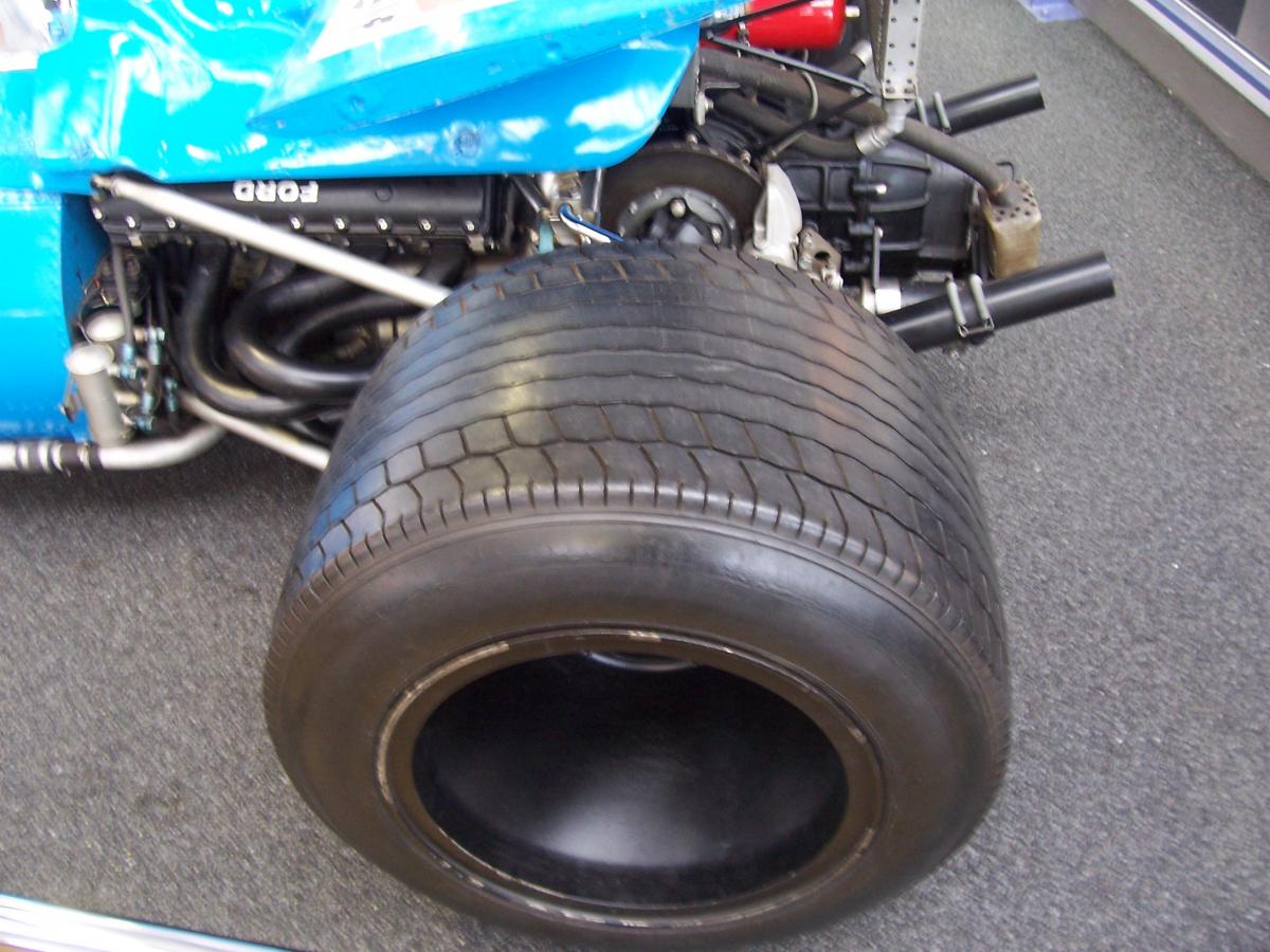

Quelqu'un connait il les dimensions exactes des pneus de cette voiture , je parle de la vraie à l'échelle 1 , pas des dimensions converties d'après un dessin sur le net mais les dimensions réelles de ces pneus Dunlop ou d'autres marques des F1 de la saison 69
Je sais que les jantes étaient des 13 pouces à l'avant et 15 pouces à l'arrières soit 10,3 mm et 11,9 mm à l'échelle 1/32
chez les fabricants de slot cela va de 19 à 22 mm de diamètre pour les mêmes voitures par 11 à 13 pour la largeur
je pense que les bonnes bonnes dimensions doivent se situer vers 20 x 12 pour l'arrière , et 18,5 x 9 pour l'avant mais c'est cela que j'aimerais vérifier
Peut être qu'en demandant l'autorisation il est possible de mesurer les pneus au musée , mais j'ai des doutes

Il n'y a pas d'inscription sur les pneus d'origine , ni sur les Avon utilisés en course historique
oui Laurent si tu peut demander à l'Epaf en leur montrant ce que tu as fait , je pense qu'il prendront le temps de te répondre , il faudrait le diamètre , la largeur de la partie partie cylindrique de la bande de roulement et la largeur total des pneus montés

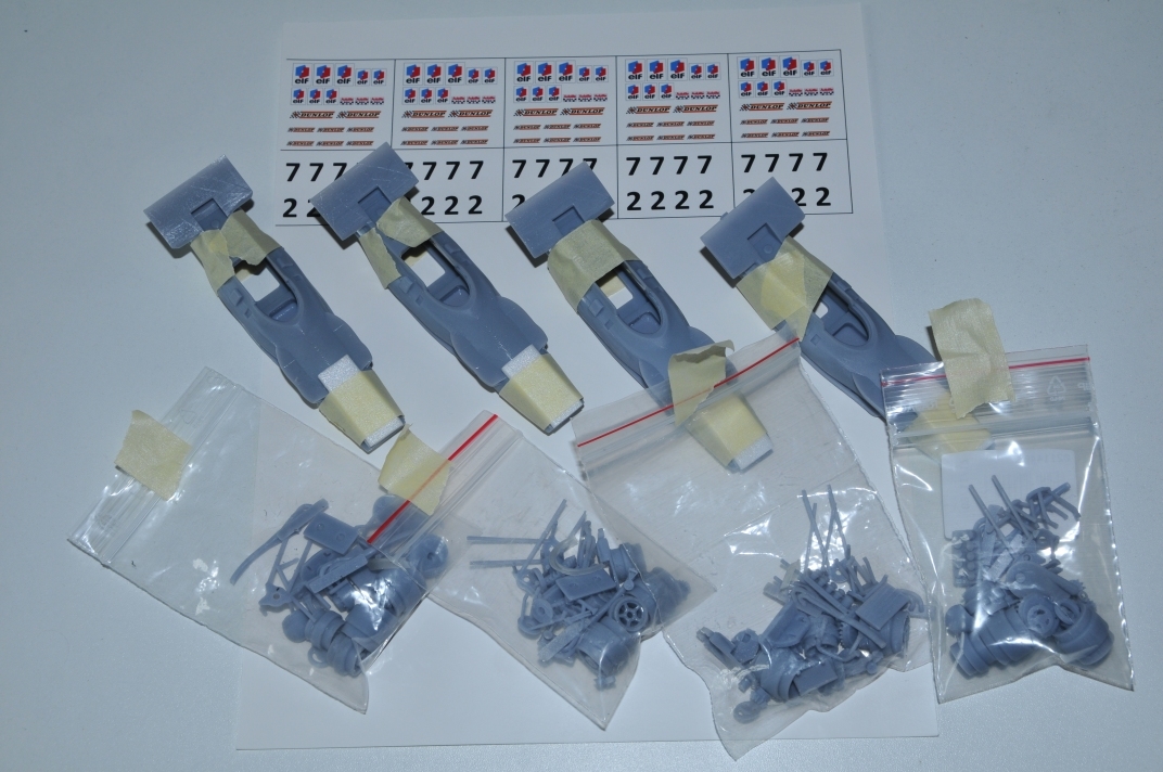

Kit bien reçu hier
ce qui surprend d'abord c'est le nombre de pièces ,ensuite la finesse de certaine
Si l'on compare avec les kits résines de slot des 15 dernières années , de nombreuses pièces n'auraient pu exister qu'en photo découpe , d'autres n'auraient pas été présentes car réalisables uniquement en moulage par injection plastique
Les rares petits défauts d'impression seront bien vite effacés par quelques passage de papier de verre , rien a voir avec le travail a effectuer avant de peindre une résine
je suis émerveillé par les tubulure d'échappement , les suspensions , les rétroviseurs et leurs supports
Laurent , ton radiateur n'est pas mal placé , d'après mes photos prises au musée Matra , c'est simplement que ces photos ne correspondent pas à la position du radiateur sur les voitures aux grand prix de France , ni au grand prix des Pays Bas , ni d'Espagne
Je n'ai pas encore retrouvé d'ailleurs à qu'elle configuration de grand prix cela correspond avec la barre cylindrique dans l'aileron , l'extincteur et le radiateur aussi reculé
Peut être même que cette configuration n'a jamais existé à l'époque et que c'est une modification récente pour une utilisation de cette voiture en Historique
Pour moi , le plus dur va de lui faire une belle peinture

j'ai retrouvé la référence des pneus de la saison 1969, ce sont des Dunlop CR 84
Je n'ai pas leur dimensions exacte , mais le rapport diamètre sur largeur est de 1,54 , donc au 1/32 si l'on veut avoir les bonnes proportions , il faut 20x 13 ou 19 x12 qui me semble plus approprié
