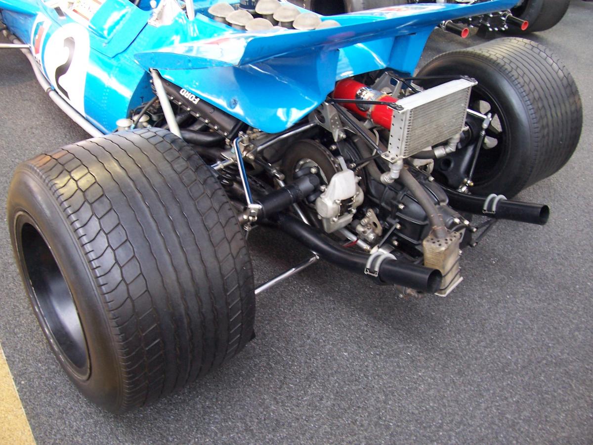

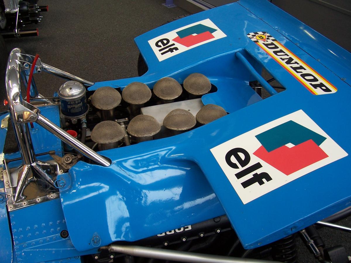

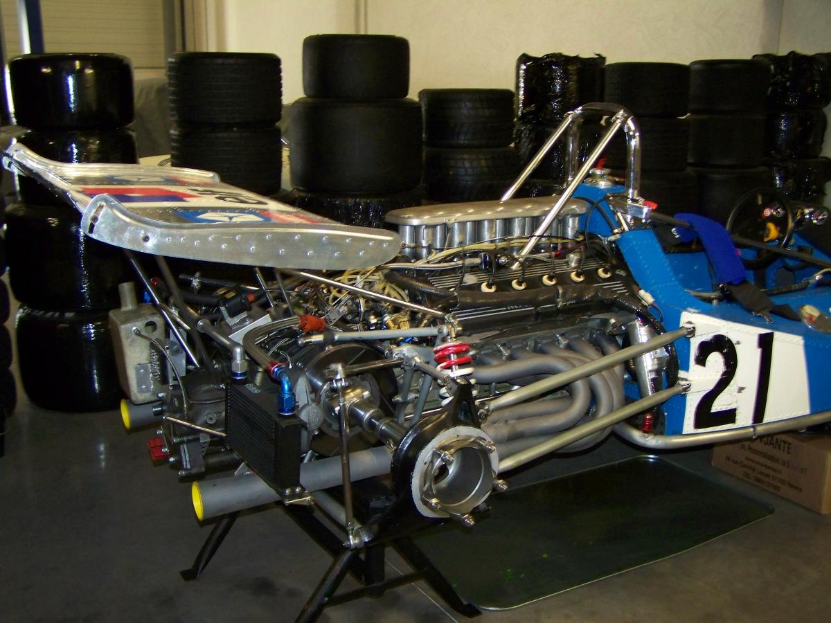

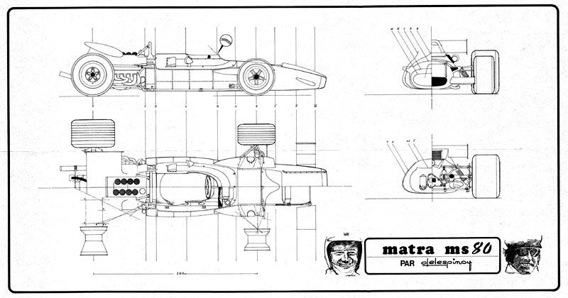

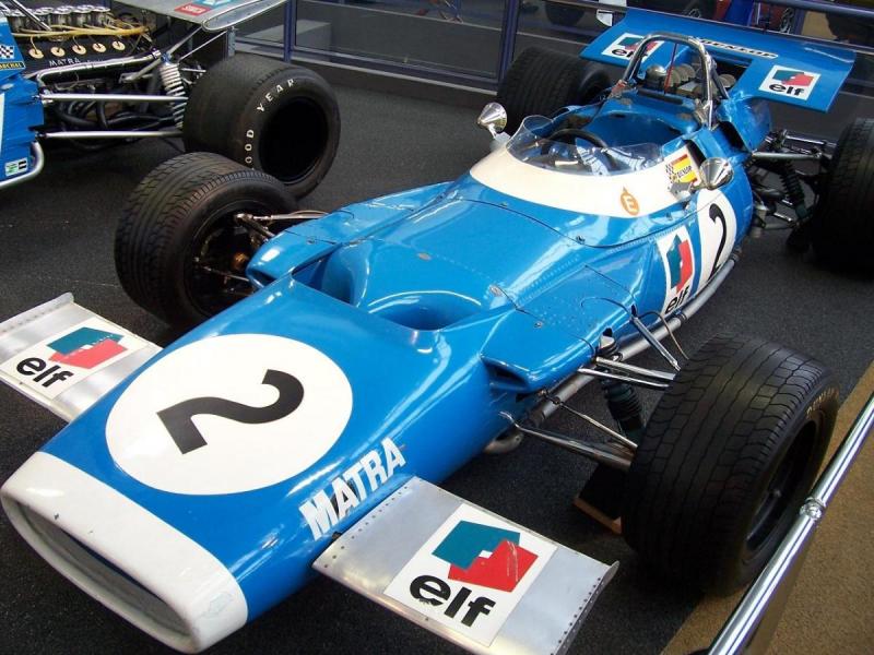

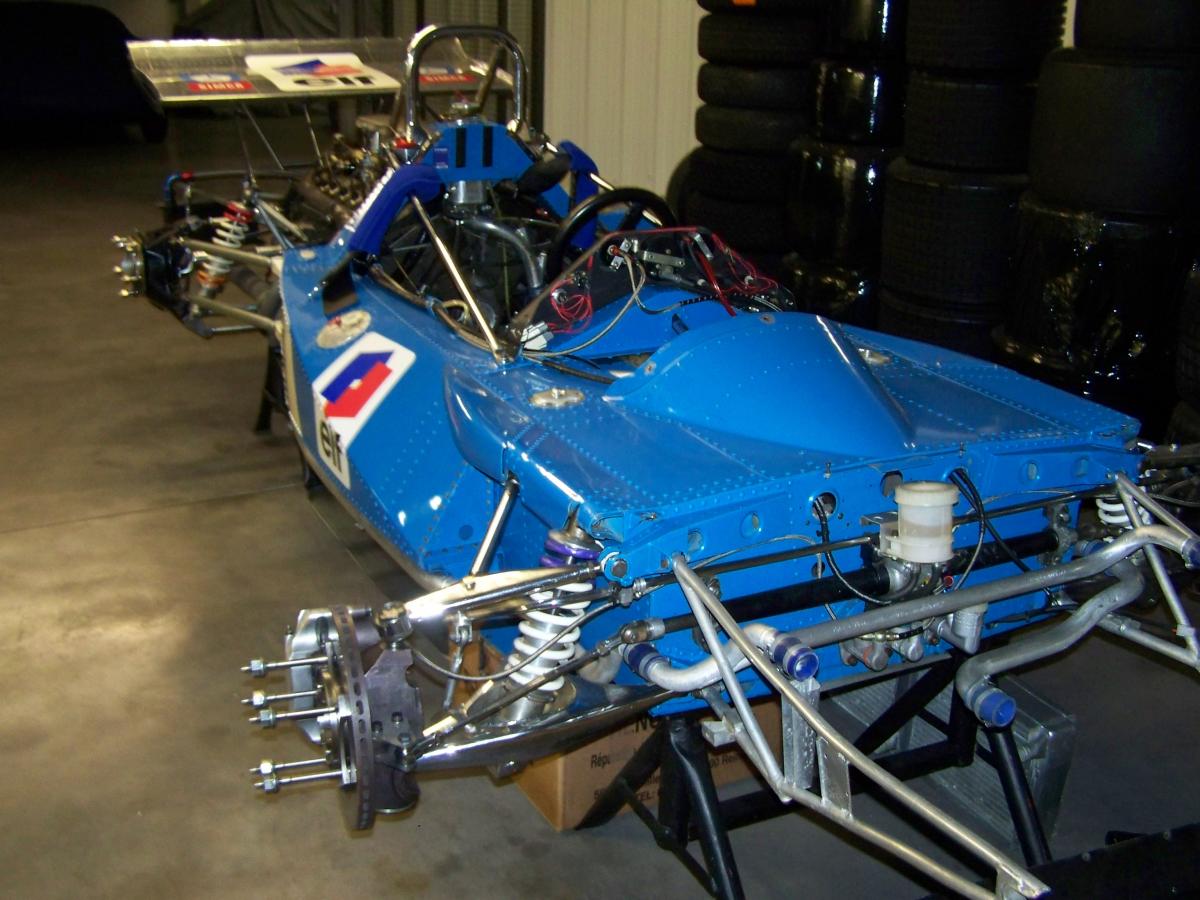

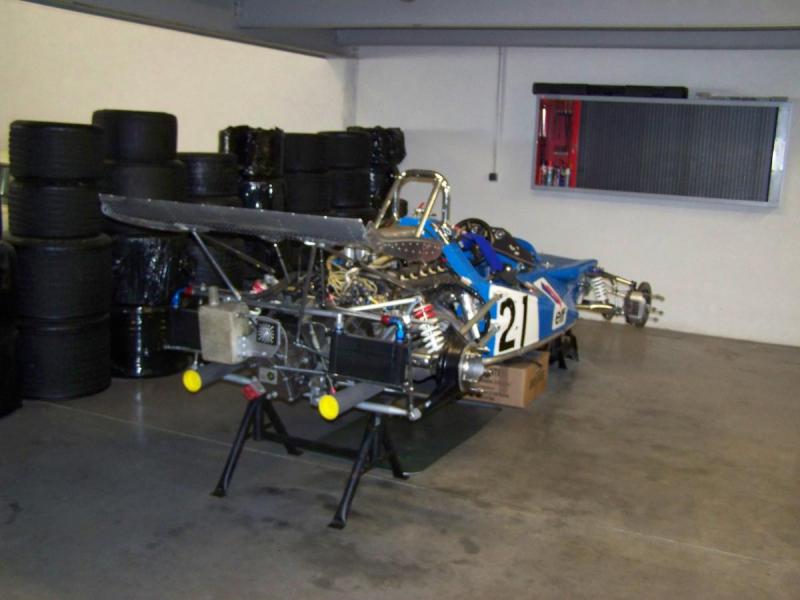

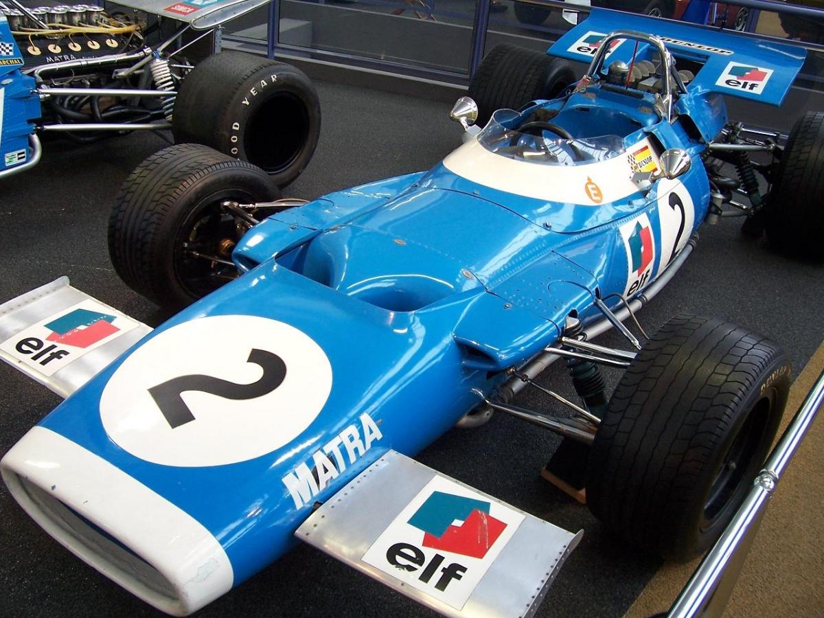

Première étape, la recherche du plus grand nombre de photos ainsi qu'un plan trois vues exploitable pour attaquer la modélisation 3D :

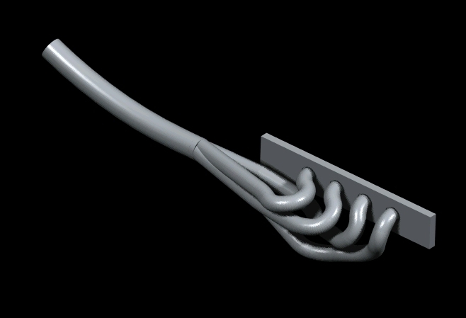

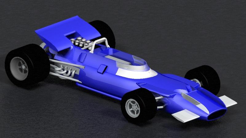

Après de nombreuses heures en CAO à modéliser cette F1 pour rendre la maquette la plus proche de la réalité, j'en suis arrivé à ce résultat :
Si la carrosserie m'a donné bien des soucis, la ligne d'échappement a, elle aussi, été très « sympathique » à modéliser !!!

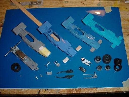

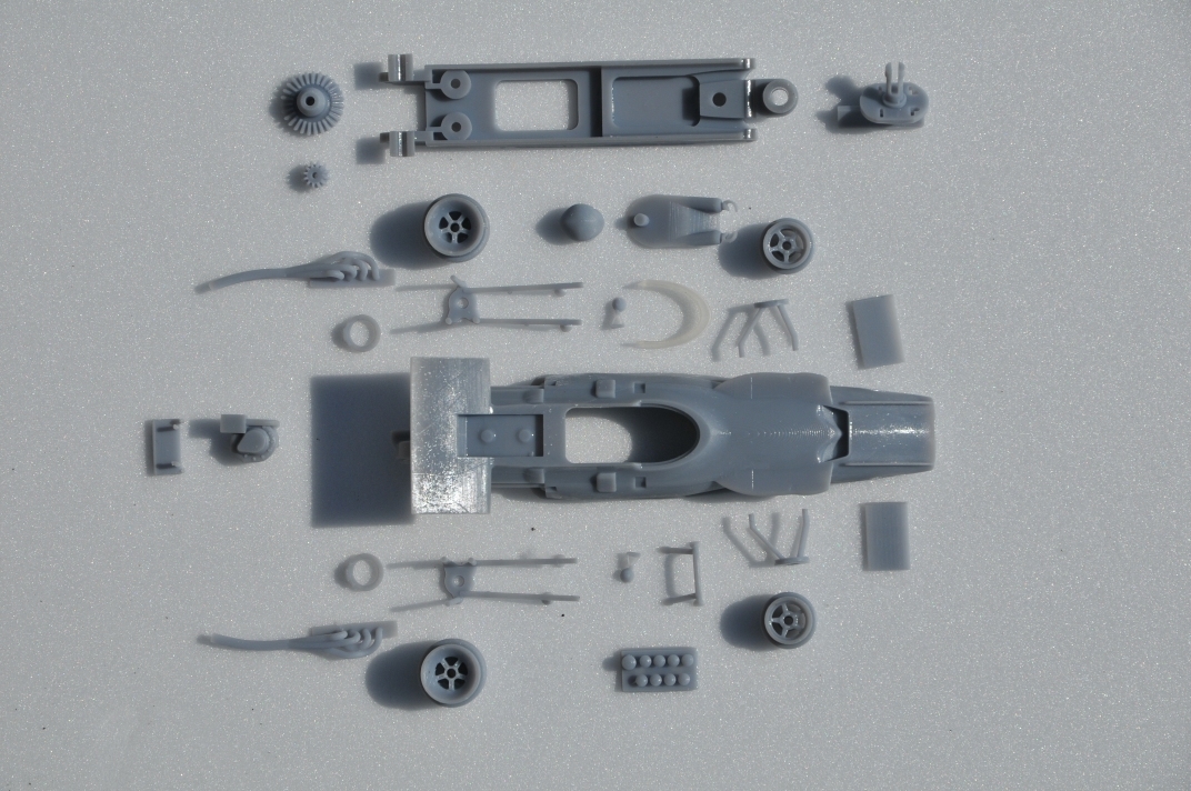

Une première impression en ABS a été lancée, juste pour contrôler les formes, je savais que la qualité de surface ne serait pas de suite au rendez-vous… Mais il me fallait du concret dans les mains pour continuer ce projet. Vinrent ensuite les premières impressions résine avec leurs lots de soucis à régler… Entre le virtuel et le réél, il y a toujours quelques différences

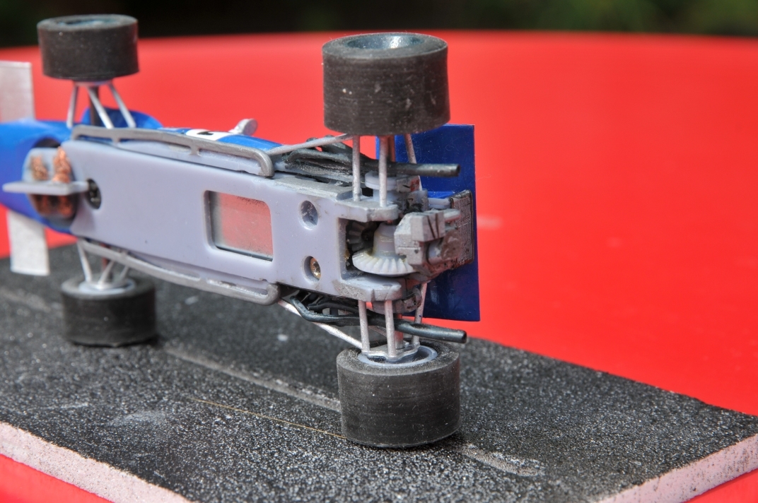

Cette F1 est propulsé par un moteur F1 de chez Scalextric, sa forme tout en longueur le rend particulièrement pratique à loger dans ce type de voiture. J'avais prévu initialement de conserver le pignon moteur livré avec ce moteur et de dessiner une couronne adaptée mais les premiers tours de roues ne m'ont pas convaincu. J'ai donc tout supprimé pour y greffer le couple conique que j'avais conçu pour mes Bugatti. Il a fallut revoir la modélisation et relancer de nouvelles impressions…

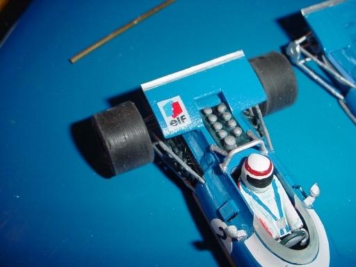

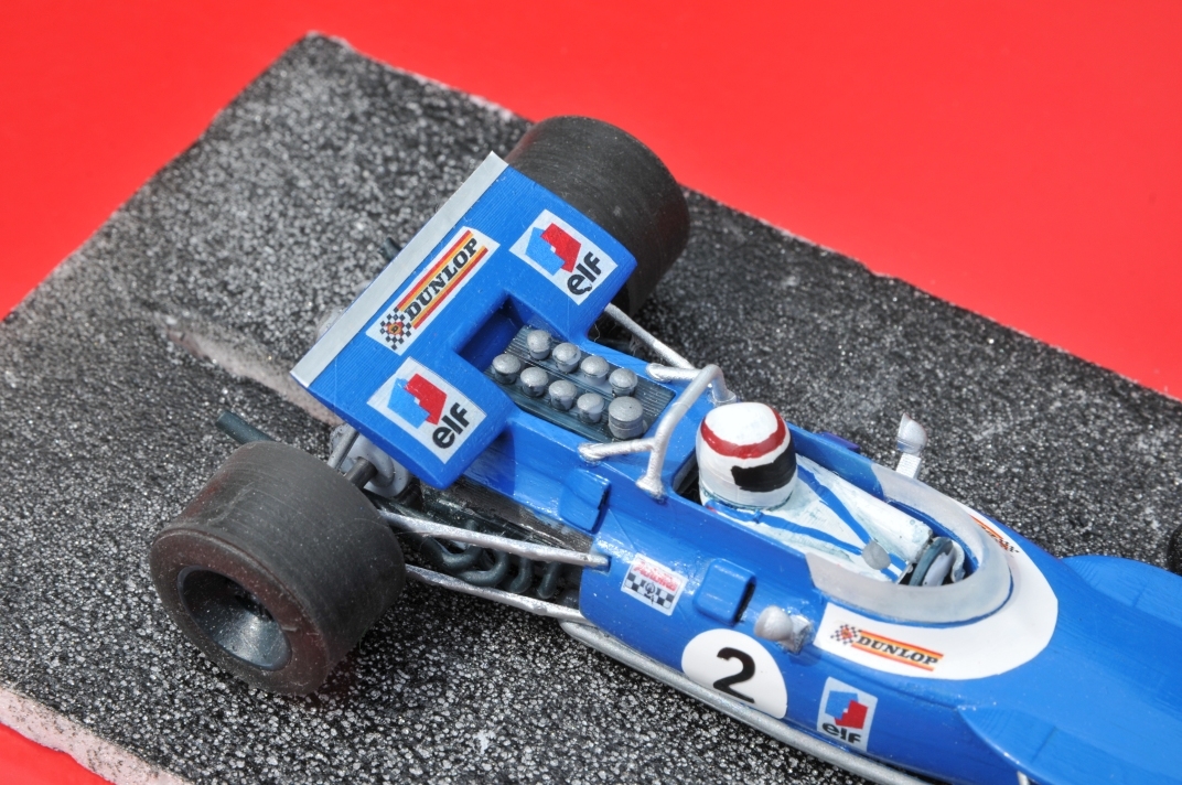

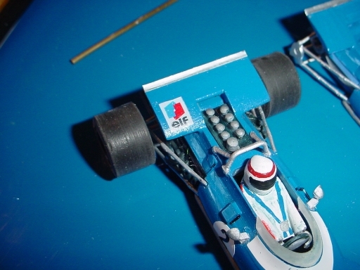

Pour les pneumatiques qui équipent cette F1, je me suis rapproché de Bruno (Slot Cars Tyres) qui, à partir de mes dimensions m'a proposé les bonnes références, un grand merci à lui. Les marquages ont été crées sur mesure et imprimés sur du papier pour décalcomanie… ça faisait plus de 35 ans que je n'avais pas posé de décalco !!! J'ai un peu galéré au début…

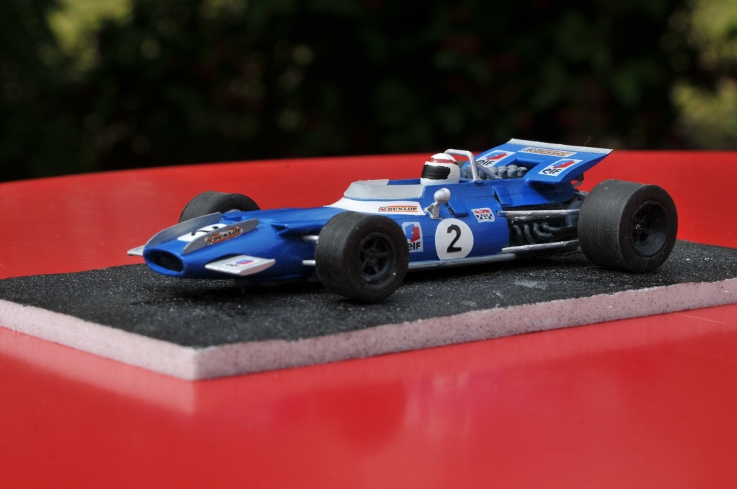

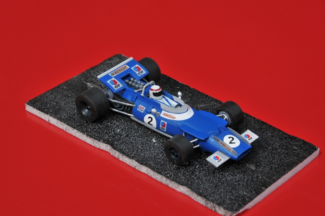

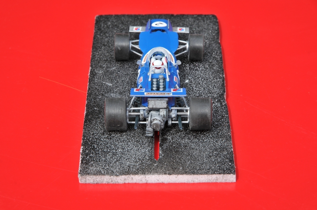

Et voici le résultat final :

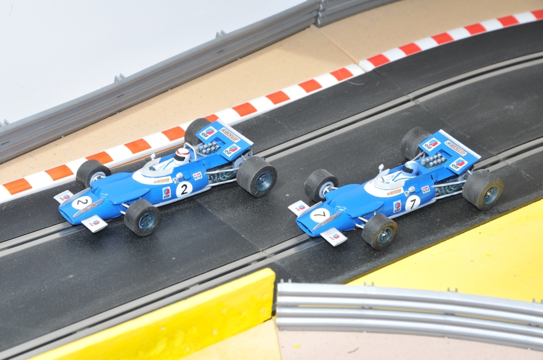

Et les F1 en piste ! Regardez bien le casque de Jean-Pierre Beltoise, légèrement tourné vers la droite comme si il regardait la voiture de Stewart...
