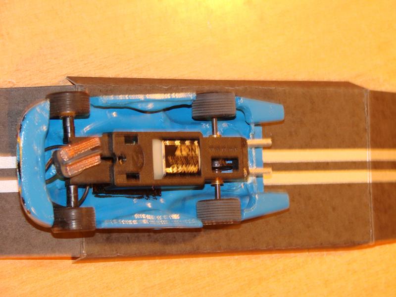

Quel chassis adapter car il me semble qu'il n'y aura pas beaucoup de place pour le pilote, le moteur et etc...
Merci pour vos conseils.
bartwasa
Date du message : dimanche 9 mars 2008 à 21h07
le chassis c'est un SLOT-CLASSIC ou PENDLE SLOT et le pilote est monté a moitier sur le moteur
voir le site de PSK içi

ouais ça pue la repompe de la pSK ça . Ou t'as chopé ça ????
chassis slot classic ou alors un chassis Fly trafiqué à la limite ....

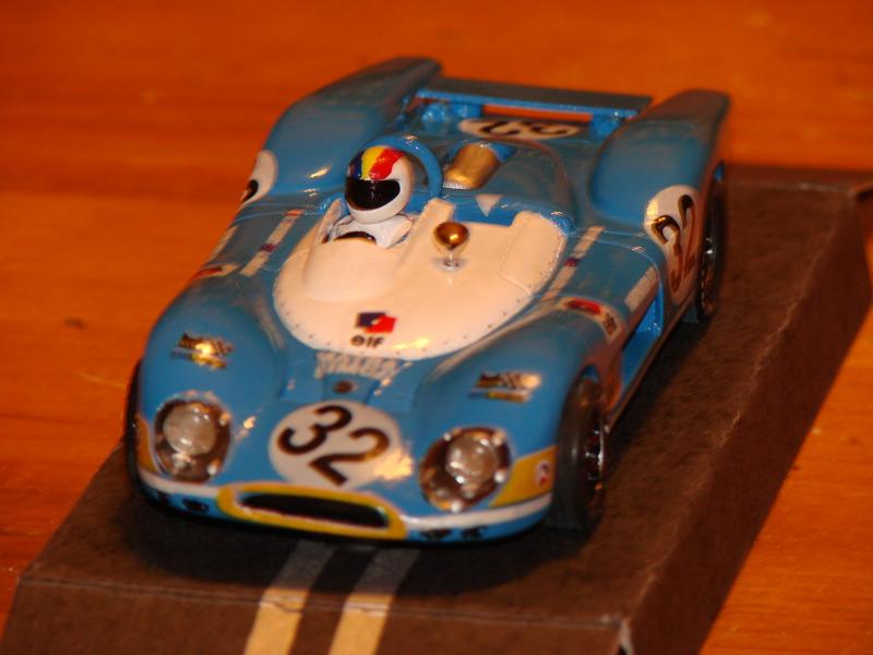

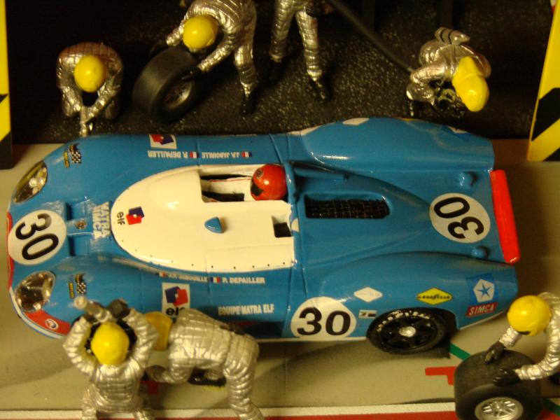

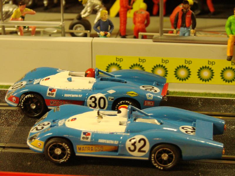

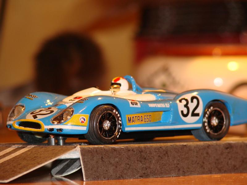

Bonjour à tous j'ai acheté 2 coques comme toi.
chassis slot classic ok.
attention le vernis Tamiya en bombe mange les décalques Pattos.
j'ai mis du Micro Gloss de la marque Microscale et là c'est ok.
je ne suis pas un spécialiste du scratch ce qui explique des petits défauts.
mais dans l'ensemble je suis plutot satisfait.

Gentlemandriver
Date du message : samedi 22 mars 2008 à 11h15
JM2 a écrit :
Bien joué et merci pour les infos concernant le chassis. Si j'arrive à faire aussi bien que toi je suis content.
Avec quoi as-tu fait les globes de phares ? La peinture c'est quelle marque et référence ?
"On est jamais trop vieux pour être jeune"
JM2
Date du message : samedi 22 mars 2008 à 11h57
2 couches d'apprêt avec un leger poncage entre les deux couches puis peinture carlux bleu 115435 ( 3 couches ) puis 2 couches de vernis tamiya AVANT LES DECALS .
Sur les décals j'ai passé du vernis microscale.
Pour les globes : bouteille de coca cola light ... après le goulot c'est arrondi et tu travailles un peu la forme en pliant entre 2 doigts. c'est assez résistant et l'avantage c'est que tu peux recommencer vu la taille d'une bouteille.
fais attention car les decals pattos sont assez merdique. les découper en laissant un léger rebord autour , sinon la couleur part en petits morceaux..là encore sur une planche tu peux faire 2 voitures donc tui as du rab. ( fais des essais )
bon courage.

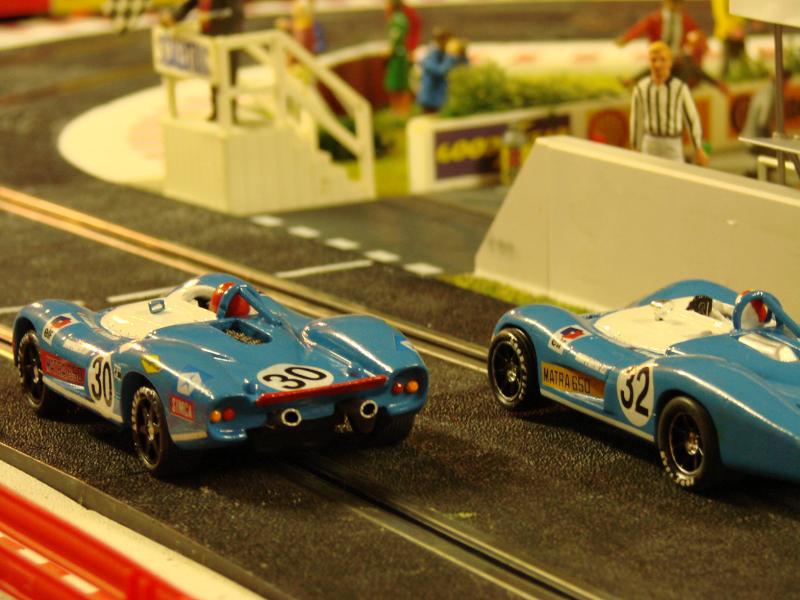

Date du message : dimanche 23 mars 2008 à 12h59

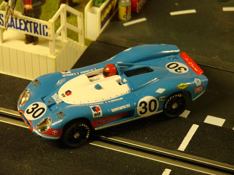

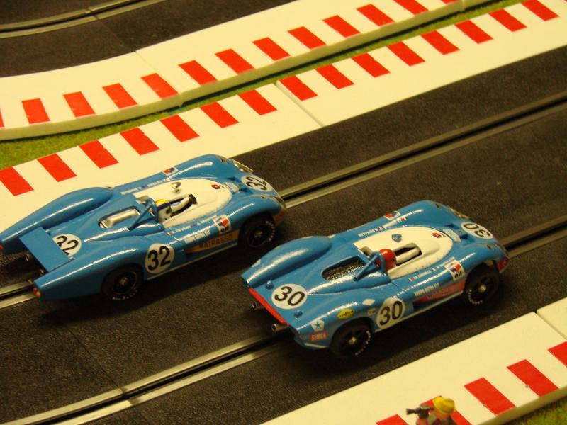

j'ai terminé la Short tail n° 30
Un peu haute sur pattes..mais peu de hauteur de caisse à l'intérieur et il y fallu faire des concessions.
JM2
Date du message : dimanche 23 mars 2008 à 13h00
JM2
Date du message : dimanche 23 mars 2008 à 13h04
le n° 30 devant penche du mauvais côté tant pis....une erreur de plus !
Gentlemandriver
Date du message : dimanche 23 mars 2008 à 20h08
C'est vrai qu'elle est un peu haute sur pattes mais il n'y a pas beaucoup de place à l'intérieur pour faire remonter le chassis. C'est ce que je me suis dit quand je l'ai reçue, c'est pourquoi je demandais quel genre de chassis lui monter. Le Slot Classic me paraissait trop haut. Il va falloir que je bidouille quelque chose.
Mais elle est très belle aussi ta version courte. Et comme je te disais, si j'arrivais à ton résultat, je serais très content de moi. Parce que déjà faire les optiques, monter le chassis (j'ai jamais fait) ça va être gallère pour moi.
JM2
Date du message : dimanche 23 mars 2008 à 20h20
Peut être un chassis avec un moteur transversal car c'est l'emplacement du pilote qui gêne .
Perso j'ai pas trouvé de solution.
