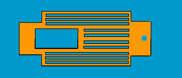

Ce n'est pas trop rigide comme matériau ?
Sur une piste plastique par définition pas parfaite - à part le Carrera éventuellement - n'y a t'il pas intérêt à garder un peu de flexibilité au chassis ?

LanciaB c'est très facile de rendre une plaque d'epoxy flexible. J'ai construit de tels chassis il y a pfffffffftttt...
Il suffit d'y faire des rainures parallèles au Dremel dans le sens de la longueur tous les 5mm par exemple.
On obtient ainsi des barres parallèles. Si le flexibilité est encore insuffisante on fait sauter une ou plusieurs barres...pas plus simple
On peut aussi faire de fentes en éventail en partant du centre ou de l'extérieur. Là c'est plus difficile à expliquer

Ps: pour les rainures, pepe plus, aurais tu une photo ou un schema, si ce n'est pas trop abusé.

Ok juste un dessin pour clarifier ce que j'ai écrit, les fentes seront plus fines au Dremel, 1 de chaque coté d'abord puis si c'est trop rigide 2, etc :

Merci, c plus claire ainsi.
