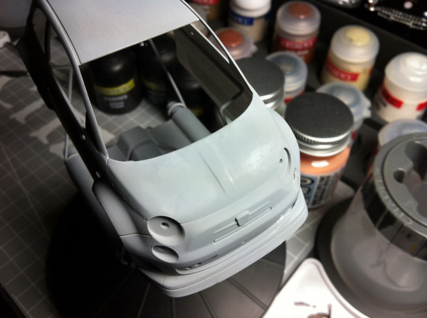

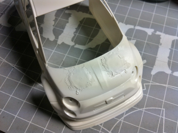

Bonsoir tout le monde,
Alors, petite question aux "pros de la peinture" !
Je suis en train de monter / peindre une petite citadine sportive (Fiat Abarth NSR, pour ne rien vous cacher). Bref, j'ai mastiqué à la putty les prises d'air du capot, qui faisaient trop "sport"...
Une fois bien sec, j'ai bien poncé au 400, puis une couche d'apprêt (à l'aéro, oui je me lance ) puis reponçage au 400 et re-couche d'apprêt plus chargée, et enfin re-reponçage au 800...
Bref, la question est : on voit encore la marque du mastic / putty. Est-ce que je peins quand même et ça va disparaître sous la peinture ? Ou alors il faut absolument que je trouve le moyen de faire disparaître la marque ?

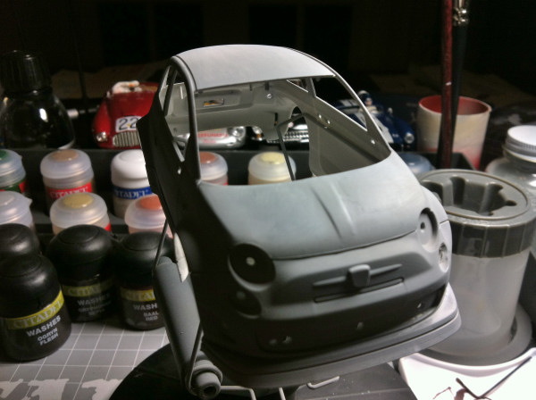

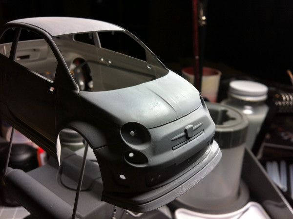

Je vous montre sous plusieurs angles, et avec des ombres, car ça ne se voit pas tant que ça quand même :
C'est lisse au toucher, mais bon... je voudrais être sûr !
C'est que j'aimerais bien avoir une carrosserie nickel, tant qu'à faire ! Pas envie de peindre et de tout décaper car "ça se voit"...

Si c'est lisse au touché c'est bon ,mais remets une couche d'appret .

Ok, pourquoi pas... donc, re-re-recouche d'apprêt et ponçage...
fastwagon
Date du message : vendredi 1 juin 2012 à 02h34
N'espère pas que la peinture soit capable de cacher ce que l'apprêt est incapable de masquer. Sans compter les risques de rétrataction ultérieure du mastic...

première chose , pourquoi poncer entre les couche d apprêt ? passe tes couches successivement , en attendent entre les couches le séchage , ensuite lorsque tu vois que tu a bien couvert passe une legere couche de noir sur ton apprêt , pour que lorsque tu vas poncer tu verra les défaut , quand tu as fini , mouille ta carrosserie et tu verras a contre jour si c est bien lisse et uniforme voila voilou !!!!
EXCELLENTE REPONSE ! C'est ce qu'on pratique en réparation peinture sur les autos échelle 1/1
Le brouillard de peinture noire (ou autre couleur contrastée par rapport à l'apprêt) s'appelle d'ailleurs "GUIDE DE PONCAGE"
C'est la seule méthode pour obtenir à coup sûr une surface sans défauts. Le fait que cela soit lisse au toucher n'est pas un critère (surtout après un ponçage au P800 !)
Je m'explique : Cela peut être parfaitement lisse au toucher, mais il peut subister malgré tout un défaut de surface qui se verra après application de la finition qui, en principe, est brillante, donc accentue les défauts.
