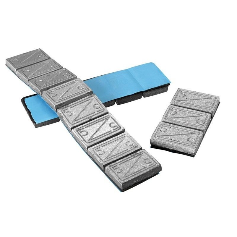

Je pense que notre ami veut parler des masses (ou masselottes) d'équilibrage qui sont parfois agrafées ou collées sur les jantes de nos voitures, à l'intérieur ou à l'extérieur du voile.
Auparavant, elles étaient en plomb, à présent elles sont soit en fer, soit en zinc.
Il m'arrive d'en utiliser de 5 grammes pour lester mes bolides.

Oui tout à fait pinuexpress en étant sérieux et honnête je pensais que cela était le vrai nom.
Après je pense que toutes choses peuvent jouer le rôle de lestage !?
Ils suffit juste de repartir les masses au bon endroit et c'est là la question. Où les positionner ?
