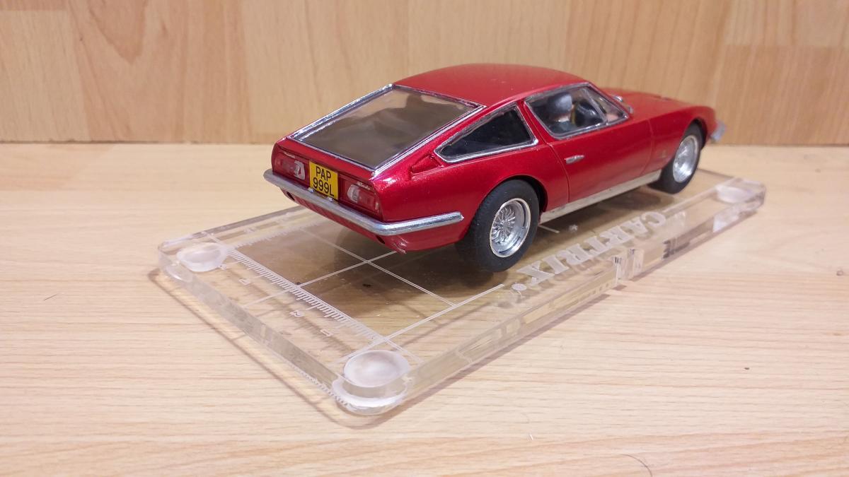

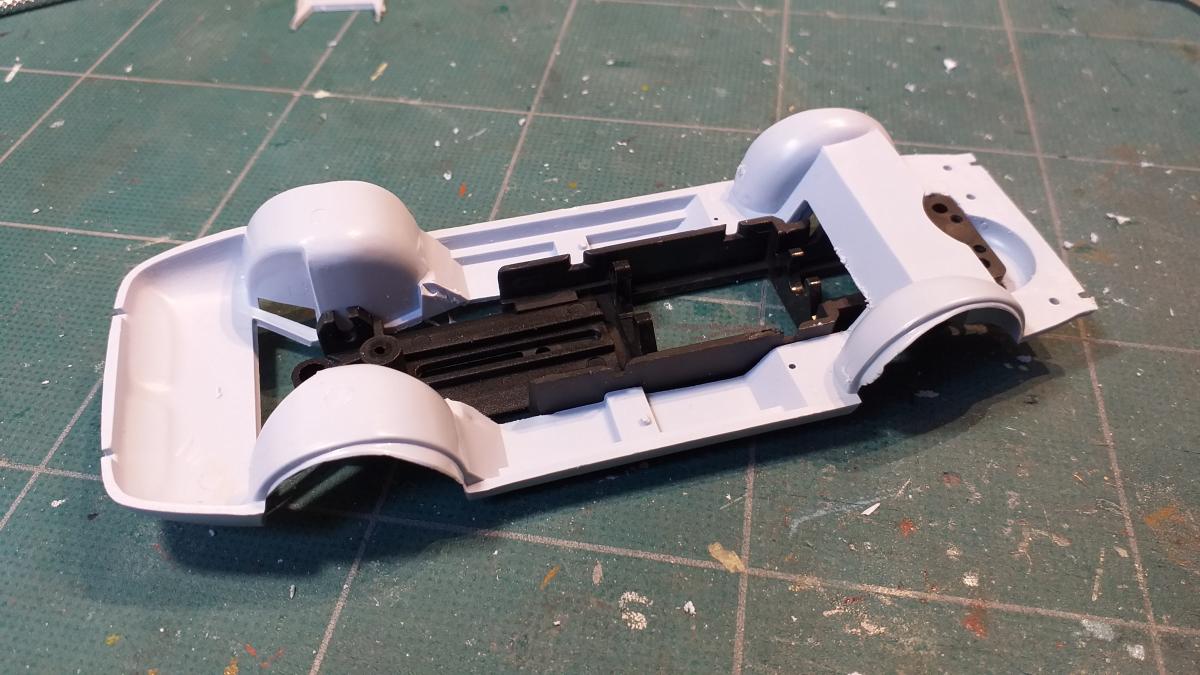

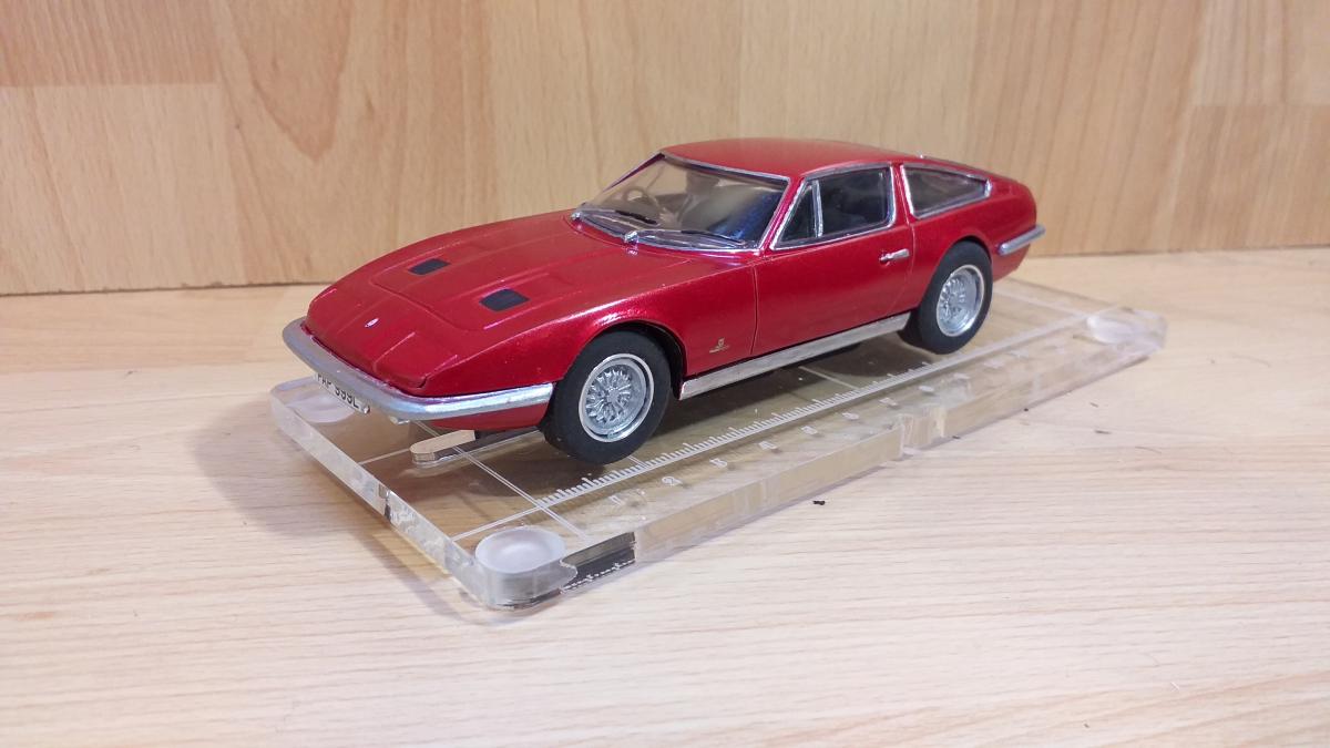

Suite à une demande faite dans la rubrique "papotages divers - pour quoi avez vous craqué aujourd'hui ?", je mets en ligne ces quelques photos qui pourront vous donner envie de monter cette voiture.

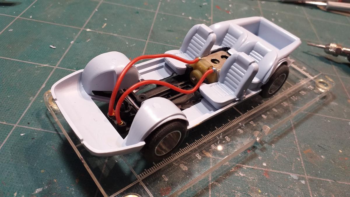

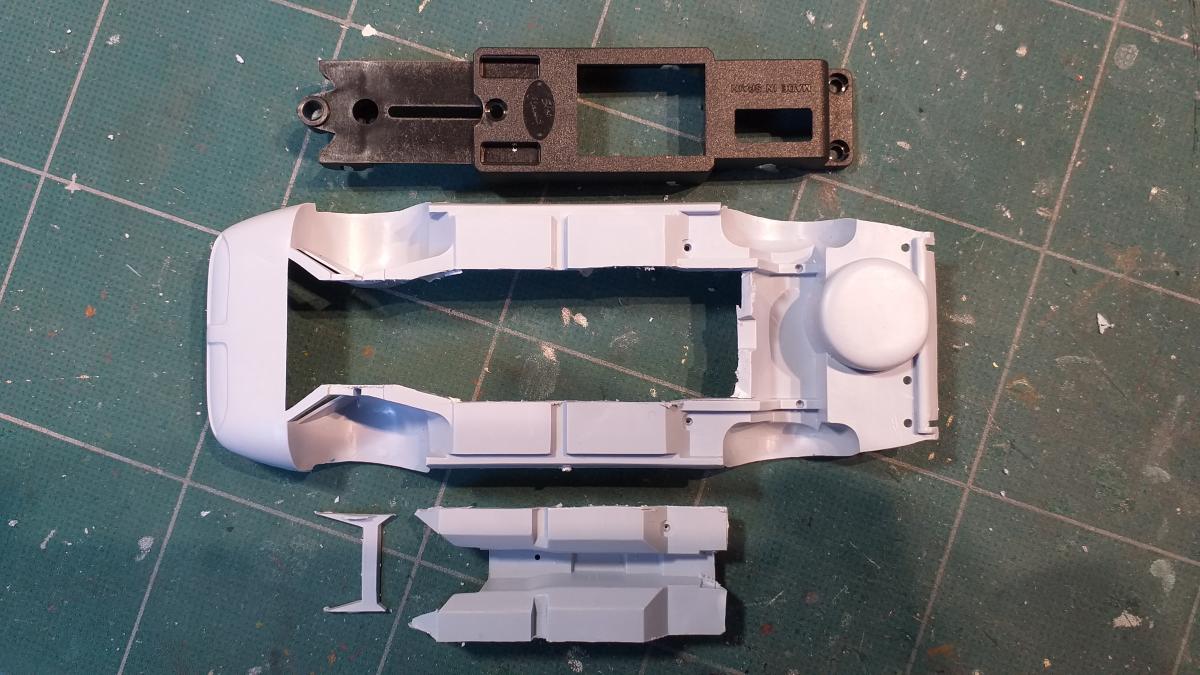

Pour mener à bien ce projet, il faudra rajouter un châssis Slot Classic , un moteur, un guide suspendu Ninco ou autre, 4 jantes alu, tresses, câble, pignon, couronne, paliers, essieux... Rien de nouveau !

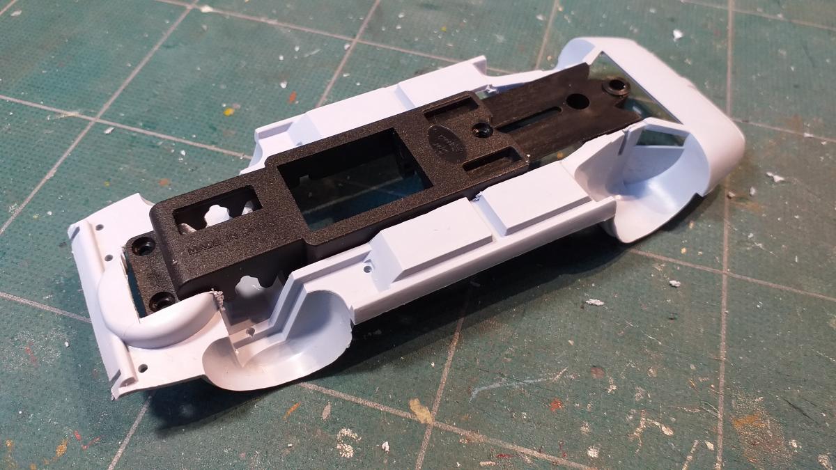

On intègre progressivement le châssis dans celui qui existe...

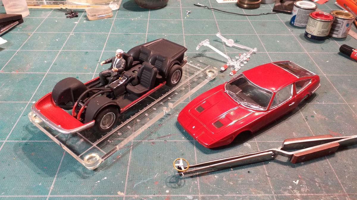

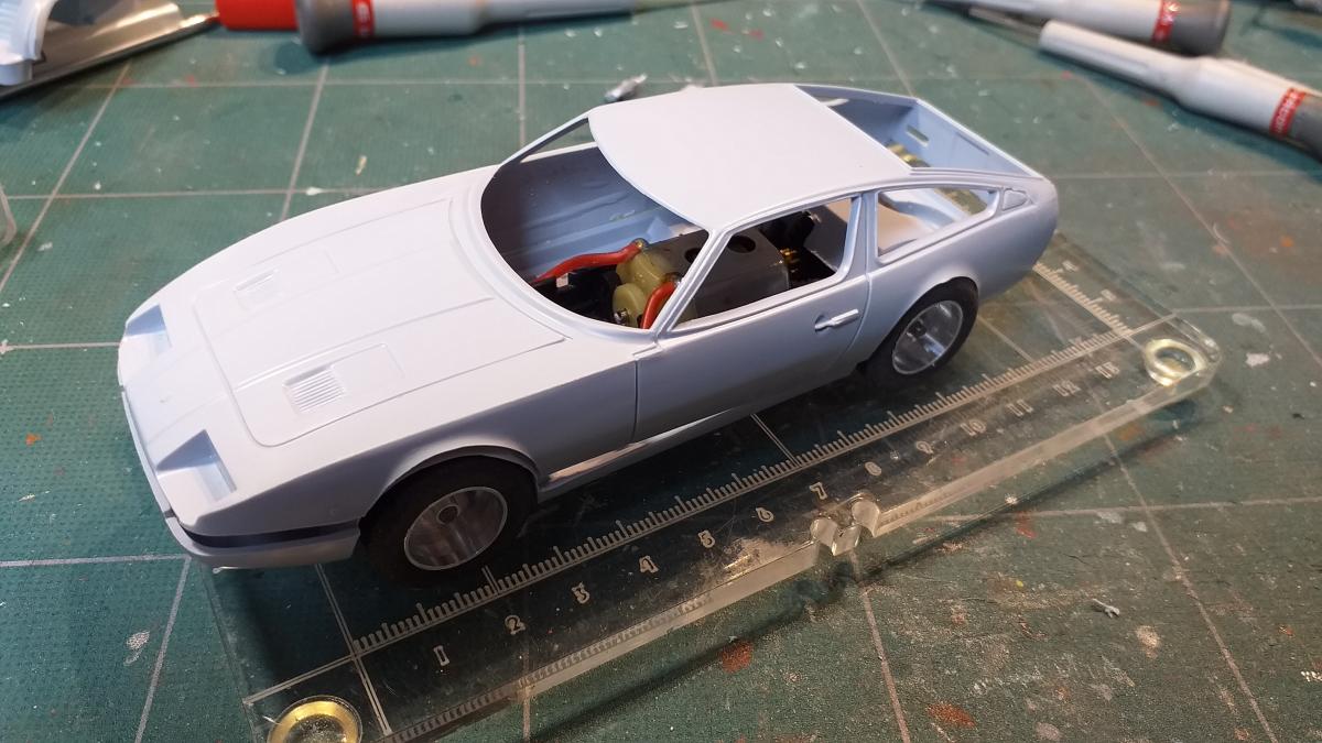

Après avoir monté la mécanique dans le châssis et muni de ses roues, on pose la carrosserie dessus afin de déterminer la hauteur des puits de vis qui assureront la fermeture.

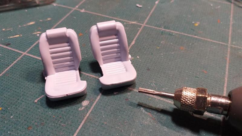

Le plus ennuyeux reste à faire, charcuter l'intérieur prévu pour lui faire épouser le moteur. Pas de miracle, il faut procéder par tâtonnements et toujours doucement, il est facile d'enlever trop de matière que l'on ne pourra pas remettre...
Lorsque tout rentre sans forcer, et qu'un montage "à blanc" à validé tout les choix techniques, on procède à la décoration.

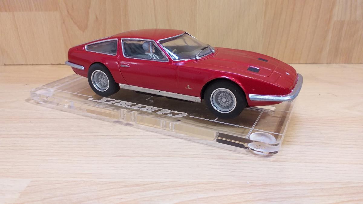

Apprêt gris puis Peinture "TS39 mica red" de chez Tamiya, c'est un rouge métallisé qui rend bien mieux en vrai qu'en photo...
Pendant le séchage, on prépare les inserts de roues que l'on intègre aux jantes.

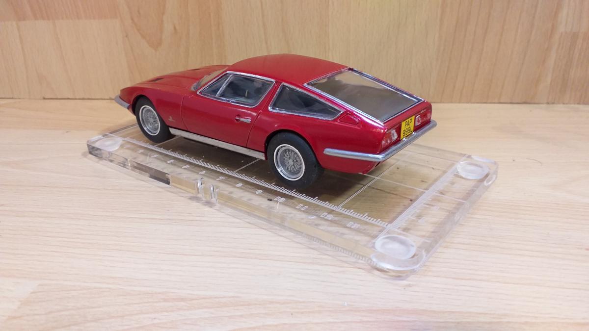

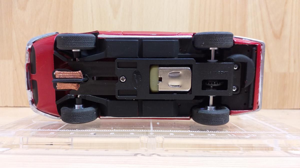

24 heures après, le temps d'être sûr que l'empreinte de nos doigts ne viendra pas marquer la peinture, on remonte l'ensemble, et on procède aux finitions, retouche éventuelle et pose des décalques...
Au final, une réalisation dont la principale difficulté aura été l'ajustement de l'intérieur, pour garantir un bon ajustement châssis - carrosserie.
A plus.

Superbe ! Quel beau résultat, c'est fin c'est propre c'est fignolé. Je suis admiratif. Magnifique le logo sur le coté de l'aile avant. Impeccable les entourages de parebrise, parfait le conducteur, type capitaine d'entreprise, en costard cravate. De plus, ce rouge lui va très bien.
Tu as vraiment fais une pièce de choix pour n'importe quelle collection. Il lui manque plus comme voisine de garage, une Mistral de Stabo, une 250 F1 Cartrix et les 12c et Cambiocorsa de Scalex. Et dommage qu'ils n'aient jamais produit les Merac, Kasmin ou la 3500GT. De si belles voitures.
Et soyons fous, si tu en trouve une deuxième avec ton talent tu pourrais scratcher une Ghibli, elle sont très proche en gabarit et en profil.

J'oubliait les inserts des jantes et la qualité des dessous : le châssis parfaitement intégré au soubassement de l'auto. Non vraiment c'est parfait.
