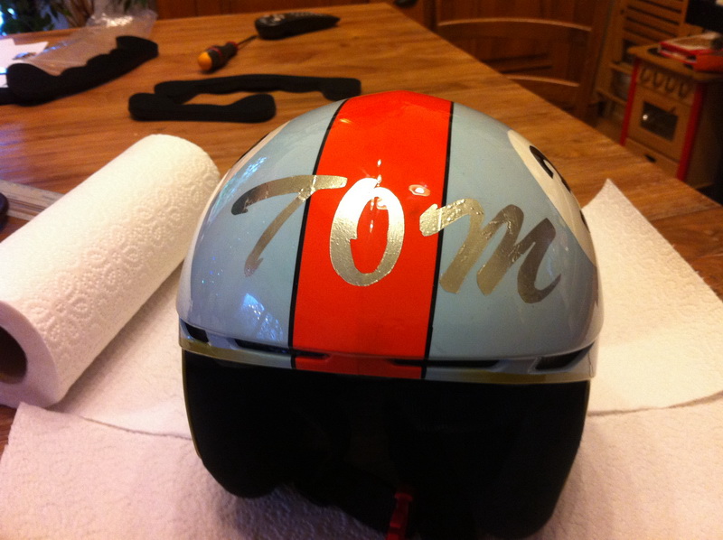

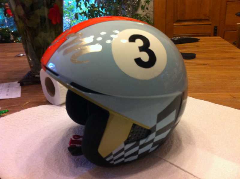

Un exemple d'utilisation de la peinture solvantée: un casque de ski pour mon p'tit 3°
Soyez indulgents pour les photos, c'est pris avec mon Iphone
zined
Date du message : jeudi 23 décembre 2010 à 13h31
Il va être fier de le porter, et donc fier de son papa.
Et toi viking, comment t'y prends-tu au niveau protection : cabine ? Masque à cartouche ?
