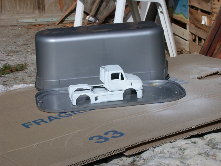

peinture acrylique , dilution à l'eau pour obtenir une consistance proche de la crème liquide ,surtout bien filtrer votre mélange à l'aide d'un bas ou collant que madame vous aura gentiment donner ,pulvériser entre 1,5et1,8 bar , éviter les bombes d'air qui n'assure pas une pression constante
peinture énamel dilution au white spirit ,même consistance crème liquide , filtrage impératif
préparation carroserie , pourles carro plastique , dégraissage au produit à vaisselle sous de l'eau tiède , bien rincer bien sécher ,ne plus prendre avec les doigt ou avec des gants en vynile ou latex ce qui évite de graisser la carro
pour les carro en résine , dégraissage à l'acétone , puis manipultion avec des gants
pulvériser une couche de blanc ou gris clair avec de la peinture mate
puis vous pouvez attaquer votre peinture voilou
