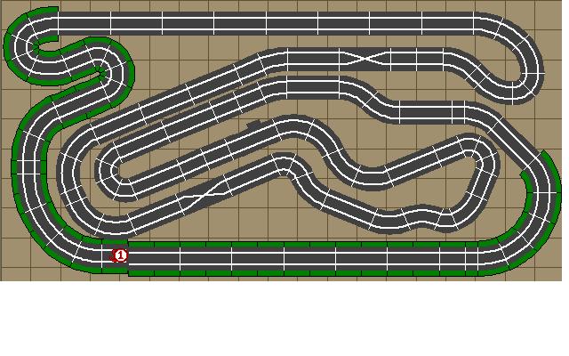

| juste comme ça tu risques pas d'avoir des souchis de ramassage au centre de ta piste ???
c'est vrai qu'au centrre si tu sors tu vas avoir des problèmes de ramassage à moins que tu disposes d'une pince Auteur Message conceptcar Lord of the ring

Pas de soucis pour le ramassage car je ne sors jamais. Je suis un super bon sloteur. Non je rigole bien sûr mais comme je peux faire le tour de ma planche je peux ramasser facilement les bolides. De plus la planche faisant 180 cm de large on peut en étant de part et d'autre de celle-ci les ramasser.
Seul le côté gauche de la piste est contre le mur.
Quant au tracé si vous le trouvez cool c'est cool. Cela s'arrose...
Merci pour vos remarques et à bientôt pour les photos du début des travaux.

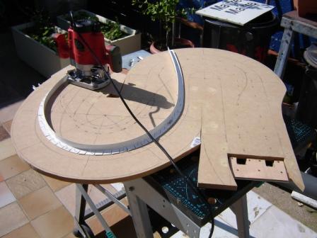

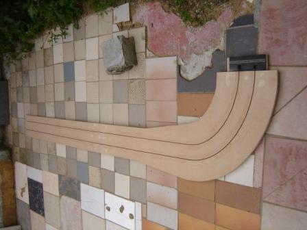

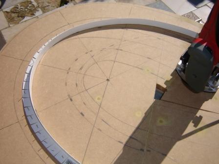

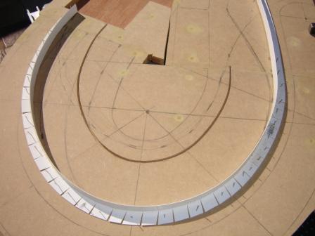

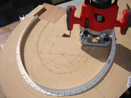

Bonjour à tous,
Et bien voilà quelques photos de construction de ma piste en bois.
Il s'agit ici du virage en haut à gauche sur le plan. Le bois utilisé est du MDF, 16 mm d'épaiseur. Le slot a une profondeur de 7 mm et 4 de large. Le tracé des courbes a été réalisé avec un compas. Pour le guide de la défonceuse j'ai utilisé une cornière en plastique afin de réalisé le premier. La partie fixée sur le bois a été découpée tous les 15 mm afin d'obtenir un guide flexible capable de suivre le tracé dessiné.
Résultat après passage de la défonceuse
Une fois la sciure de bois enlevée voilà ce que cela donne.

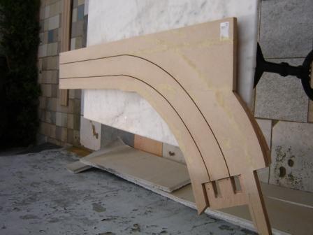

L'étape suivante consiste a enlever le flexible et de poser dans le premier slot (rayon iintérieur ici) mon guide pour défoncer le second slot (rayon extérieur).

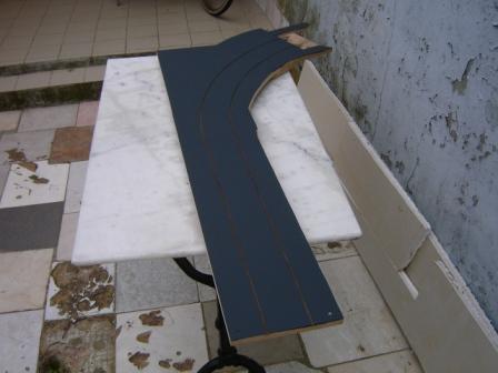

Le guide cette fois-ci est constitué d'un plexiglas d'une largeur de 4 mm et d'une hauteur de trois centimètres. La défonceuse va s'appuyer sur celui-ci en glissant le long de ce guide. Désolé pas de photos mais voici le résultat de la pièce entière.
A l'intérieur de chacun des slots j'ai mis du vernis mat pour le durcir. Du "fond dur" pour parquet aurait pu faire l'affaire. Reste plus que la mise en peinture, la pose du cuivre, les raccords entre les différentes pièces en bois et plastic aussi. Vaste programme....
Voilà pour cette première pièce qui constitue mon extension en bois. Il reste la grande courbe en bas à gauche du plan et la longue, très longue, très très longue ligne droite qui se termine aussi par une courbe.

Aie aie aie les croisements c'est pas top  Le bois on y vient tous un jour. Un ch'ti-cho'tleur Auteur Message conceptcar Lord of the ring
Genre : Masculin Masculin Inscription : 07/02/2007 Messages : 1.025 Piste : slot it fly scaleauto scalex nsr Nombres de voitures : 6 ans
Date du message : dimanche 14 septembre 2008 à 20h18
| stan2410 a écrit : | Aie aie aie les croisements c'est pas top
haiiieee haiiieeeeeeeee dommage que tu ai si bien fait le defonçage des slots en tracé fluide et que tes croisements soient d'une telle rigueur critique facile mais pour le temps passe tu aurais du fluidifier ton trace de ces rois courbes en même temps (faire un beau S qui se croise) et pas mecanique comme tu l'a fait
alles reprends un bout de mdf et fait nous un beau S  plus qu' unsoixantetreize pour faire cinquante... Auteur Message Date du message : dimanche 14 septembre 2008 à 20h46
circuit assez technique !!!!!! par contre, pourquoi faire les deux ???? c'est a dire, plastique et bois ??????????? . . . . . . L'humour noir, c'est comme le boudin blanc, c'est une question de gout ... Auteur Message teufmobile Jeune Padawan sloteur
Genre : Masculin Masculin Inscription : 21/02/2008 Messages : 52 Piste : Cartrix, scalextric
Date du message : dimanche 14 septembre 2008 à 21h44
Pour la question pourquoi bois et rails scalex : Je voulais me faire la main sur le bois et surtout je voulais agrandir ma piste. Le volume de rails a acheter était pour moi trop onéreux. Donc le bois est une bonne alternative et j'aime bien bricoler aussi. De plus, on a aussi la possibilité de faire ce que l'on veut. Alors je me suis lancé. Enfin dernier point, je voulais conserver mes rails digitales et mes croisements. Je réfléchis à la solution de trouver le moyen de faire des croisements sur du bois avec les mêmes moyens de détections que le scalex car mes voitures roules avec des puces scalex. Si vous avez des trucs et astuces ls sont les bienvenues. J'ai des pistes à tester quand j'aurai un peu plus de temps.
Quant à la question aie aie les croisements : et bien c'est pour équilibrer le métrage des voies quand je ne roule pas en digital. Je compte installer ma base 6 et une base classique. En classique la différence ce fait sur le pilotage et non le métrage des voies . Certes les croisements auraient pu être placés ailleurs. A creuser...
Quant à la fluidité du tracé, le S aurait pu être moins prononcé. A tester et on verra... Des modifs pourront être faites par la suite. Bon slot, voummmmmmmmmmm [smiley11645] Auteur Message Armsterisme Lord of the ring
Genre : Masculin Masculin Inscription : 21/01/2008 Messages : 1.802 Piste : Slot-it ninco Nombres de voitures : 5 ans
Date du message : mardi 16 septembre 2008 à 07h42
Beau boulot !!! propre soigné et joli....
Maintenant si je peux rajouter a la critique... le croisement dans le "S" comme ca fait bizarre. En partant du bas de ta photo la voiture interieure va "prendre la corde " des deux virages alors que la voie exterieure va bizarrement se décaler pour reprendre un exter ???? Equilibrage des metrage oui ! mais la moi ca me parait bizarre . . Fais ce que tu peux avec ce que tu as !! De toute façon se sera derriere ma fille ! [url=http://www.s2c62.com]Un club, Une piste,Une passion[/url] [img]http://www.leconcombre.com/board/new/img/escargolife1.gif[/img] Auteur Message cousinhub88 Sloteur de l'extrême!
Genre : Masculin Masculin Inscription : 03/08/2006 Messages : 6.908 Piste : Bois davic Nombres de voitures : > 100
Date du message : mardi 16 septembre 2008 à 10h24
Pareil que les autres.
La critique est facile. Mais un croisement c'est pas top, alors dans un virage c'est encore plus dangereux et en plus le rétrecissment en début ou fin de virage ça va faire du fortti-frotta.
Pour ma part sur mon sclaex j'ai viré tous les croisments. Je n'ai laissé qu'une seul rétrecissement au niveau de la chicane goodwwood. Il y a une vie après le Carrera, une piste Sillage Racing

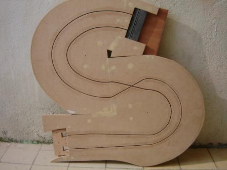

Voici les éléments de ma superbe et longue, très longue ligne droite.
Cette pièce s'ajoute au "S".
La photo ci-dessous s'ajoute à la portion de la ligne droite de la photo ci-dessus.
Comme ça j'ai une très longue ligne droite. Non elle ne fait que trois mètres. Mais une fois les pièces cote à cote cela fait grand. Vivement les premiers essais.

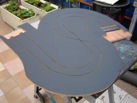

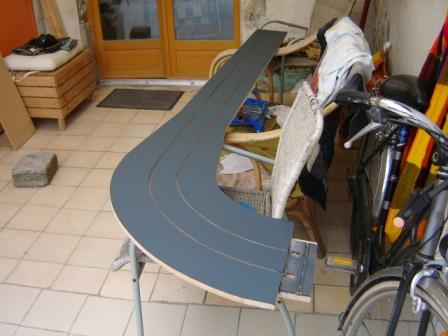

Mais en attendant je suis passé par l'atelier peinture. Ci-dessous les photos de mes trois pièces peintes.
Le "S"
Et enfin l'autre bout de la ligne droite. Le virage au premier plan est celui qui se trouve en bas à droite du plan. Bon slot, voummmmmmmmmmm [smiley11645] Message modifié le lundi 6 octobre 2008 à 18h20 par teufmobile Auteur Message Date du message : lundi 6 octobre 2008 à 19h12

Merci pour le taff.
Je n'ai pas peint l'intérieur des slots car je roule en digitale. Je me suis dit que cela n'avait pas beaucoup d'intérêt. A moins que je passe à côté d'un truc. Par contre je les ai traité avec du fond dur. J'ai également traité les avec ce même produit les parties qui recevront le cuivre. Bon slot, voummmmmmmmmmm [smiley11645] Auteur Message Date du message : lundi 6 octobre 2008 à 21h37

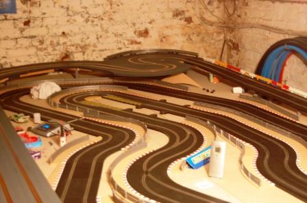

Bonjour à tous,
Malgré se long silence, j'ai continué de travailler sur ma piste bois-scalex.
Vous retrouverez en haut à doite de la photo le "S" avec changement de voies.
La planche que l'on devine en bas à gauche c'est pour éviter que les mauvais conducteurs fassent tomber les voitures sur le carrelage de la cave. Je vais mettre très prochainement des plaques de plastiques de 2 mm d'épaisseur.

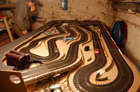

Bonsoir,
Une autre photo ou l'on peut mieux visualiser le circuit sous un autre angle.
J'aimerai bien passer à l'étape suivante faire les vibreurs mais je n'ai pas l'inspiration. Alors si certains on des idées ou un savoir faire, les conseils seront les bienvenus.
