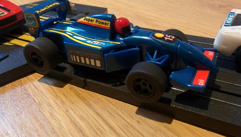

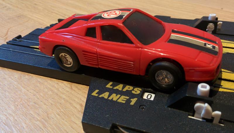

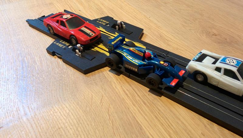

Ci dessous quelques photos.
Les plus petites font 42mm de large, les plus grosses 47mm.
Ces 2 types de voitures sont trop larges (les pneux des plus petites butent contre le compte tours par exemple - voir photo). Le rail fait 75mm de large. Pourriez vous me dire quelle devrait être l'échelle des voitures ou le type de voitures compatibles ?

Les autos en photos semblent être des Artin au 1/43., absolument pas compatibles avec ces rails.
Je ne connais pas spécialement les pistes Lansay mais ça ressemble aux pistes HO classiques (Aurora, AFX, Tyco, Faller, Tommy etc) de par le système de contact.
Les voitures devraient donc à l'échelle entre le 1/72 et le 1/64 c'est à dire moitié plus petites ou presque.

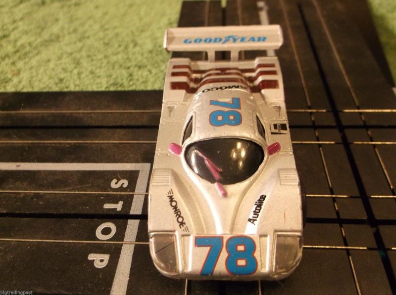

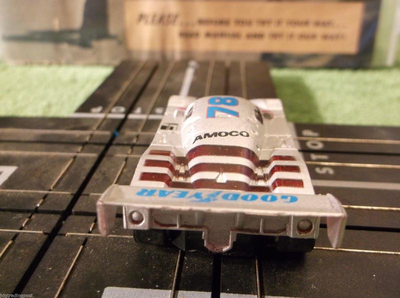

saab1949 a écrit :
Bonjour,J'ai trouvé une annonce sur EBay qui propose une Ferrari à priori de chez Marcon.
Je ne trouve pas la dénomination de cette Ferrari.
Evidement puisque c'est une Mercedes
Marchon. Avec la bonne orthographe c'est plus facile à trouver
