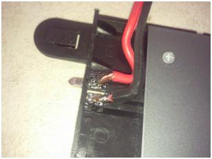

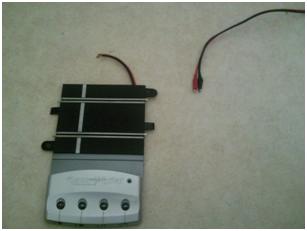

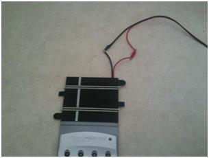

Date du message : mercredi 28 avril 2010 à 14h39
voilà les photos de mon pontage pour circuit démontable
1 : souder 2 fils sous la PB (pour ma part, je suis en scalex digital)
2 : faire ressortir les fils (en découpant légèrement le bord du rail si nécessaire)
3 : brancher un cable de 2.5mm² sur lequel tu aura préalablement soudé des pinces crocodiles aux couleurs adéquates. tu trouve çà chez n'importe quel bon revendeur d'électronique.
4 : relier l'autre extrémité du fil sur un rail où tu auras préalablement soudés 2 fils (comme sur la powerbase). par contre, fais bien attention de mettre le rail dans le bon sens. par exemple, la tresse gauche du véhicule est alimenté par le fil rouge au niveau de ta PB, il faut bien t'assurer que ce soit bien ce même fil rouge qui soit 10m plus loin sur la tresse gauche et non sur la tresse de droite.(c'est tout con mais tu comprendras surement mieux en branchant tes pontages si jamais ce point n'est pas clair par écrit)
espérant que tout est clair pour toi maintenant
