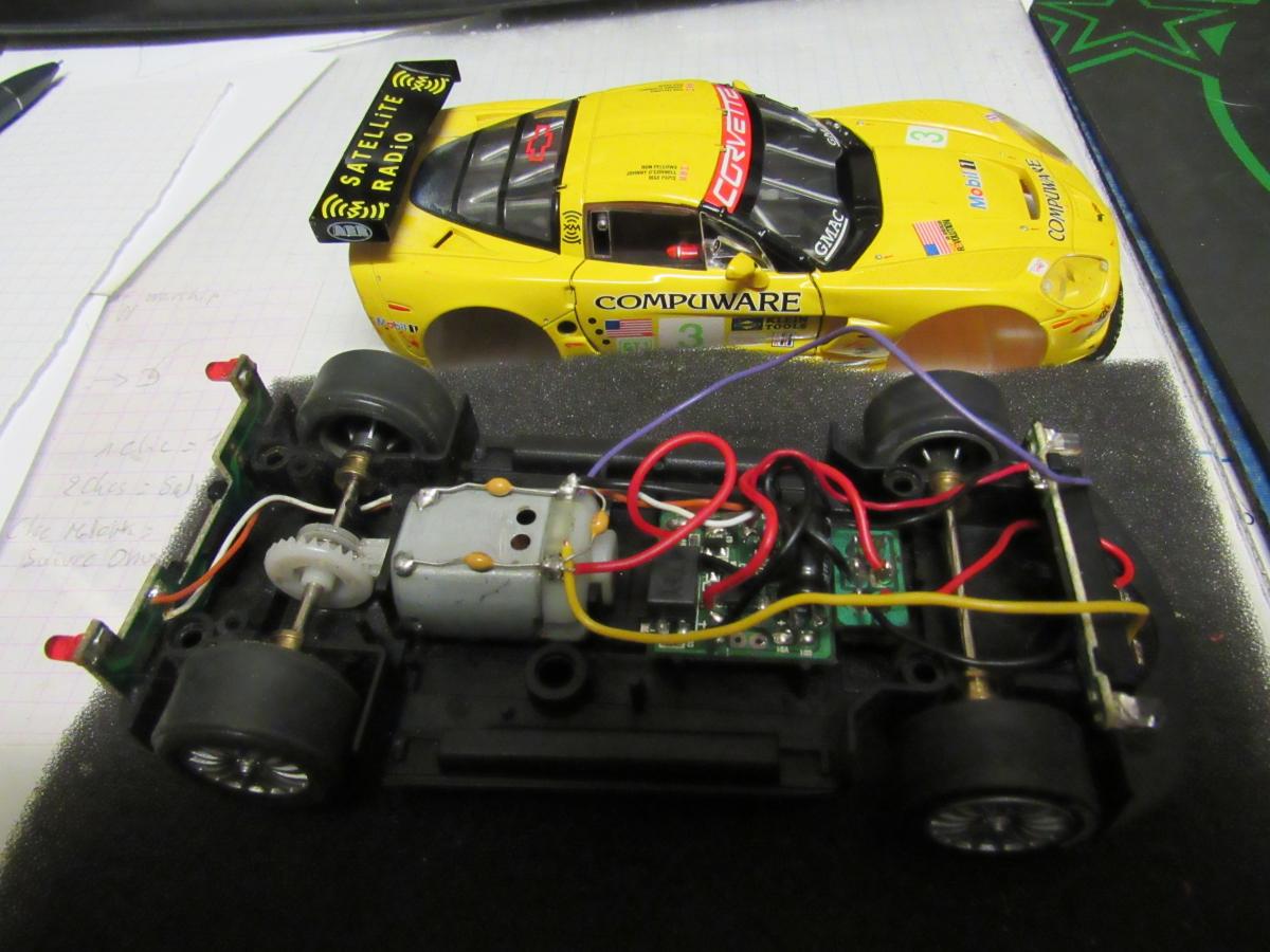

Si j'essaie le pontage ci dessous (les fils jaunes et violets, justes posés pour l'exemple) des tresses au moteur ou
en "shuntant" la grosse carte électronique (au milieu), qu'en pensez vous ?
ça peut marcher ou je risque de tout cramer ?
Date du message : vendredi 26 novembre 2021 à 11h43
Ce sera alors connecté comme en analogique.
Donc ça ne peut pas fonctionner sur une piste digital.
sur cette photo, je vois quelque chose de noir qui frotte entre le pignon et la roue gauche, qu'est-ce que c'est?
pat6601
Date du message : samedi 27 novembre 2021 à 08h06
Pour Alain :
En noir sur la photo : c'est une tige en plastique du chassis ; elle ne frotte pas et
je ne sais pas à quoi elle sert !
J'ai ponté en shuntant la carte électronique : essai sur courte piste = toujours un
manque flagrant de puissance et toujours la pichenette au démarrage !
Donc moteur à acheter et changer !!!
