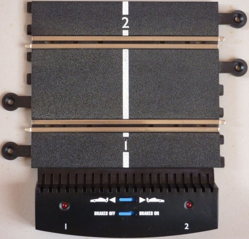

Moi ce que j'ai fait, c'est acheter une double PowerBase classique (Power Plus System) qui propose le branchement de 2 alims murales (1 par Piste) comme la PowerBase Sport actuelle mais qui en plus permet de désactiver le sytème de freinage (ce que la Sport ne permet pas) et aussi d'inverser le sens de circulation des voitures (impossible avec la Sport).
Cette PowerBase fonctionne avec tes poignées mais tu peux aussi brancher des poignées Scalex anciennes (celles qui se branchent sous le rail), des poignées Parma, Slot-it ... à condition de remplacer la connexion par une prise Jack mâle de type "Stéréo".
Si tu veux je peux te mettre une photo de cette PowerBase ...

Date du message : vendredi 16 avril 2010 à 13h21
peyo a écrit :ha oui , tiloup , je veux bien , car je ne connais pas
La Power Plus System / 2 alims pour circuit Scalex "Classic" :
Très rare en France (et n'est plus vendu en neuf) il faudra aller la chercher d'occasion sur le eBay anglais (la mienne vient de là-bas) ... je l'avais payé moins de 10 €.
