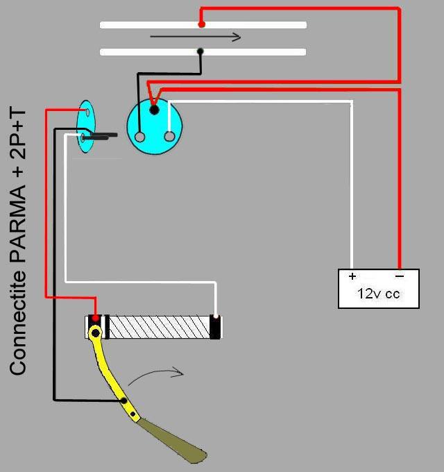

En club, voilà ce que nous avons réalisé :
à télécharger en PDF par ici :http://acr276.weebly.com/fiches-techno-club.html
Message modifié le dimanche 3 août 2014 à 17h00 par zebulon

zebulon a écrit :
vroumm a écrit :
donc avec inversement du blanc et du rouge on tourne dans l'autre sens ? Où j'ai faux ?Oui
Ou en inversant le fil noir et rouge.....
ce qui est plus logique
Vrai et faux à la fois...
Ben oui, désolé ![]()
Si tu inverses le blanc et le rouge en sortie d'alim, tu inverses le sens de toutes les voies ensemble. Là aucun problème, rien à dire.
Par contre si tu inverses le noir et le rouge ET que le rouge (négatif) est commun à toutes les voies, la voie concernée est à ce moment en court-circuit puisque le noir est porteur du positif.
Il faut donc pour cela que toutes les voies soient TOTALEMENT indépendantes électriquement les unes des autres à partir de la connexion accélérateur. L'alim pouvant rester commune.

Zeb je vais aller m'acheter une loupe
Mais tes plans sont corrects.
Vroumm j'ai ça en stock mais je peux te faire un truc plus élaboré si tu veux...
Sur ce plan la connexion est prévue pour des prises électro-ménager 2P+T, les plus faciles et les moins à se procurer.
Il faut noter que cette connexion est strictement identique, je veux dire par là que le cablage est dans le même ordre des fils pour les prises XLR 3 broches.
A ce sujet les prises 2P+T ont été utilisées en France puis dans certains pays d'Europe ayant le même équipement de la fin des années 70 aux années 90.
En 89 un nouveau club à Villefontaine près de Lyon se voit interdire l'utilisation de ces prises pour des raisons de sécurité par la commune.
La Fédé de l'époque cherche une autre solution et les XLR sont adoptées mais pas par tous.
Certains clubs auront modifié tout leur système pour peu de choses, ce club disparaitra moins d'un an plus tard...
Il n'y a jamais eu d'accident connu à cause de ce genre de prises. Seule une légende, mais c'est sans doute qu'une légende, dit qu'un adulte a branché un jour sa poignée dans le secteur en lieu et place de son fer à souder.![]()
Si c'est le cas faut vraiment pas être doué car je n'ai jamais vu un accélérateur avec un câble de 2m de long.

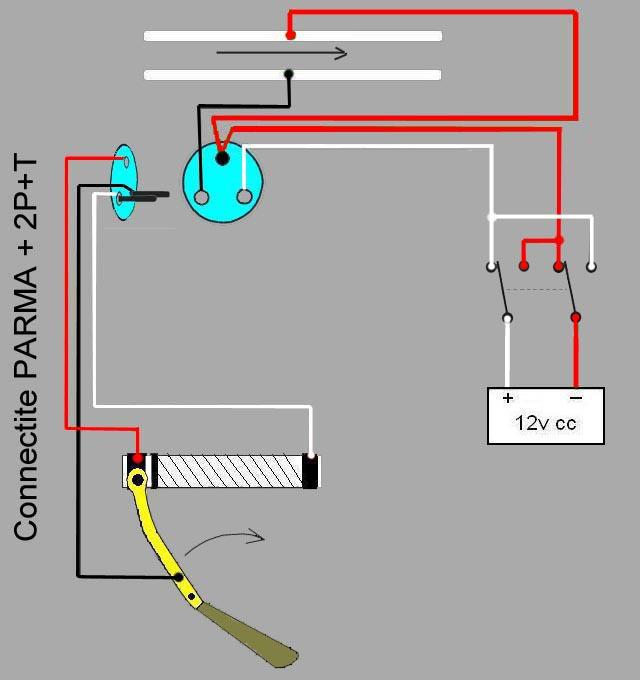

Le même plan avec inversion de polarité GÉNÉRALE.
Perso je n'aime pas les inverseurs indépendants par voies.
Exemple. Lors d'une course par segment l'un des pilotes a malencontreusement inversé les fils d'alimentation dans son auto.
Il inverse donc le courant pour rouler dans le même sens que les autres sur SA voie.
Fin du segment, les pilotes changent de voies pour le segment suivant.
Vous branchez votre poignée sur la piste d'à coté là où le courant a été inversé.
Départ du segment...et votre auto part en arrière !!!
Très intéressant comme procédure. Enfin moi ce que j'en dis...
