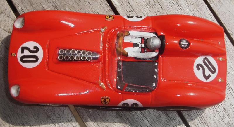

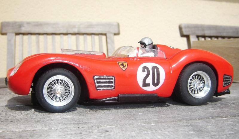

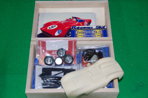

bon voilà pour la petite histoire,en début d'année je tombe sur une annonce du forum intitulée vente un peu particuliere ,postée par Bob 73-74 et je saute sur l'occase,réception du colis et là ouf,un peu déçu par la carrosserie, car pas mal de défauts d'aspérité,detaillage succin, pas de puits de vis pour le chassis et manque la bulle de capot, et pilote plus long que l'habitacle,normal je suis novice,et puis en faisant des recherches sur l'histoire de ce kit,je me suis dit je ne peux pas les décevoir et j'ai pris ça comme un challenge,

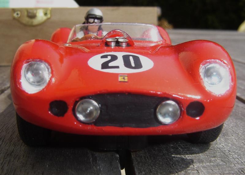

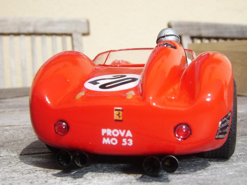

donc retaillage des passage de roues qui n'étaien pas allignés,rebouchage des bulles dans la carrisserie,gravage des grilles latérales,thermoformage des bulles de phare puis perçage des phares, coulage des puis de vis en résine,ponsage et perçage des pipes d'admission,commande de décalques chez pattos,(j'aimais pas trop les rond à découper car demandant trop de précision du coup de ciseau)recherche de photos sur le oueb pour faire les pots d'échappement,confection des pots en laiton,peinture,vernis, pose des décalques,2 autres couches de vernis, pose des pipes faites avec des embouts de cablage de 1,5 mm2. collage des optiques des bulles de phares et pare- brise,la bulle de capot manquante à été faite avec un emballage de fraise dremel et voici le résultat!
le kit tel que je l'ai reçu

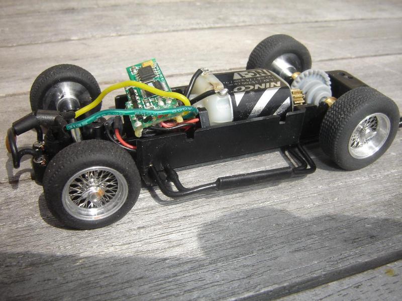

le chassis et sa puce F1(ça passe au chausse pied :~)

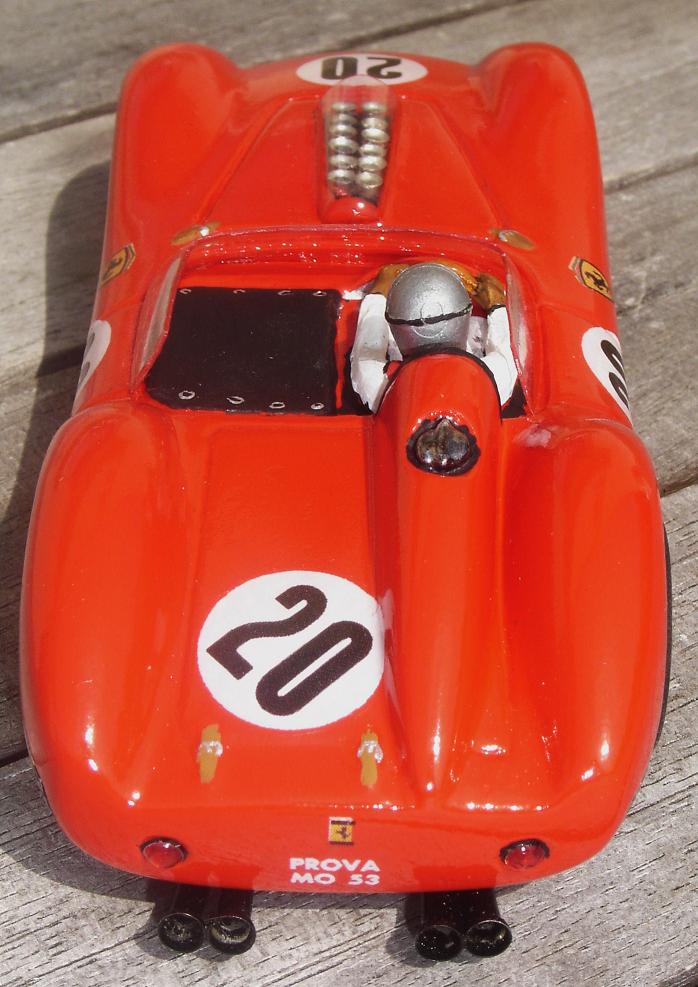

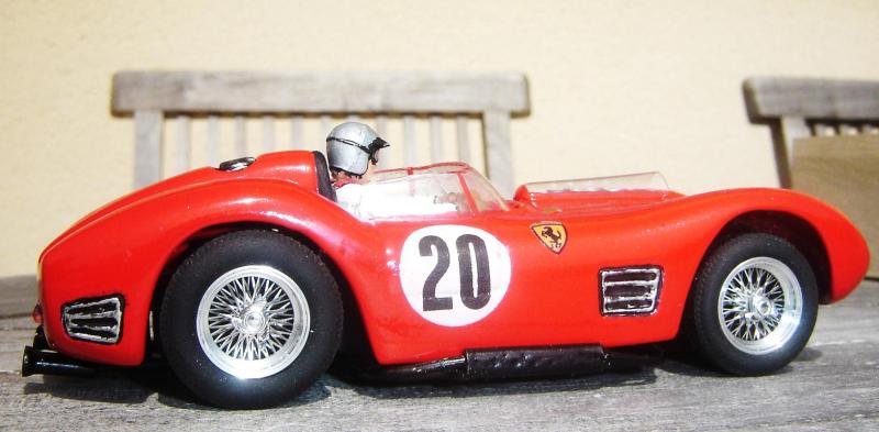

et la carro assemblée
et dedicace tout particuliere à bob 73-74 et à tout les protagonistes de ce kit qui m'à fait prendre un très grand pied et que j'aime particulierement malgré tout les petits défauts énoncés qui m'on un peu effrayé à l'ouverture de la boite,je pense que pour l'instant c'est ma préférée.

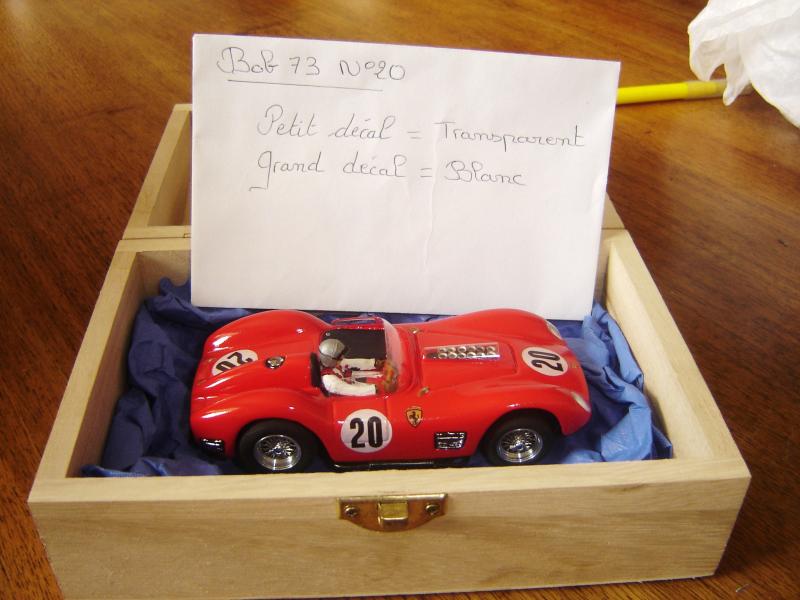

donc la voici retournée dans son écrin
bon je vous laisse, je vais m'attaquer à ma cheetah maintenant
- scratch
- ma troisième résine, la TR 59 n°20 reseau slot et merci à BOB 73-74

Pat 28 a écrit :bein ouais ,du temps ou j'étais cableur et on virait les bouts en plastoc dans certaines conditions,et c'est vrais qu'à l'époque, ça me rappelait des pipes d'admisssion en miniature,donc maintenant mise en application,NB les sorties de pots sont faites de la meme manière avec des embouts de 2.5mm2Monsieur est electrcien de métier je suppose!
