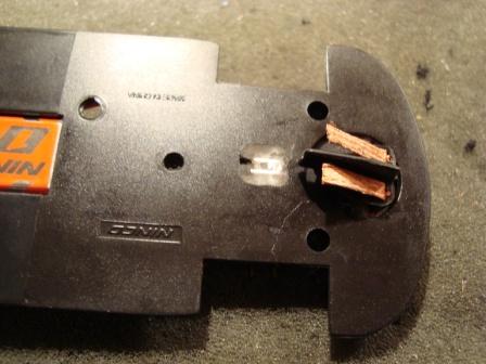

je soude sur la led deux fil ( bien isoler les soudures)
je trace sur le chassis l'emplacement de la led
je perce le châssis ( un peu plus grand que la led
puis je place une morceau de chatterton sous le châssis ; je place ma puce dessus et je coule de la résine
une fois la résine sèche ( 5 minutes) je retire le chatterton et ébavure autour de l'oeil de la led si il y a besoin
je place la puce comme je veux !! merci patafix ! et ressoude les fil de la led sur la puce
une fois le guide remonter vous pouvez constater que la led se trouve juste derriere !!
et voila !
