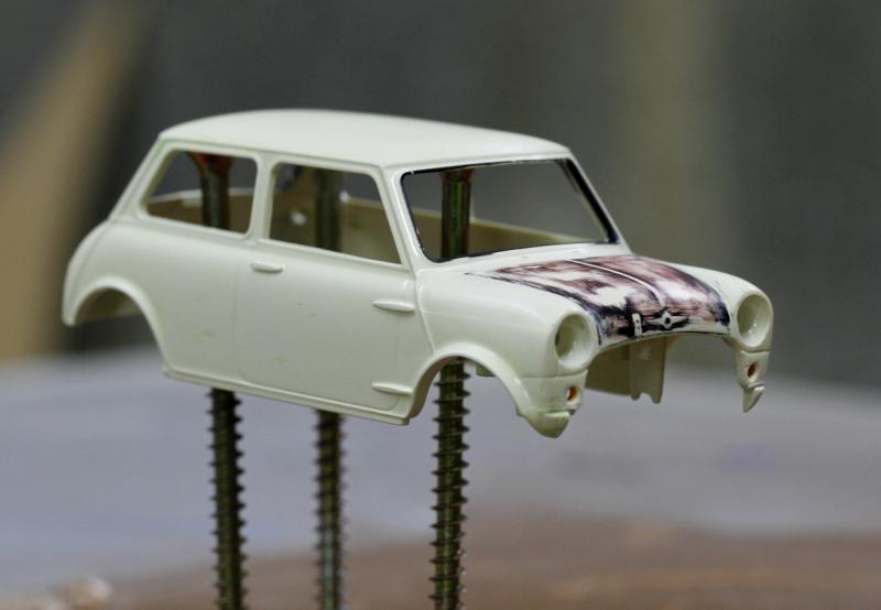

Mon premier essai et c'est maintenant.
Après le démontages, pas facile du tous.
Après le ponçage.
Après plusieurs nettoyages et dégraissages.
j'y vais pour une couche d'après.

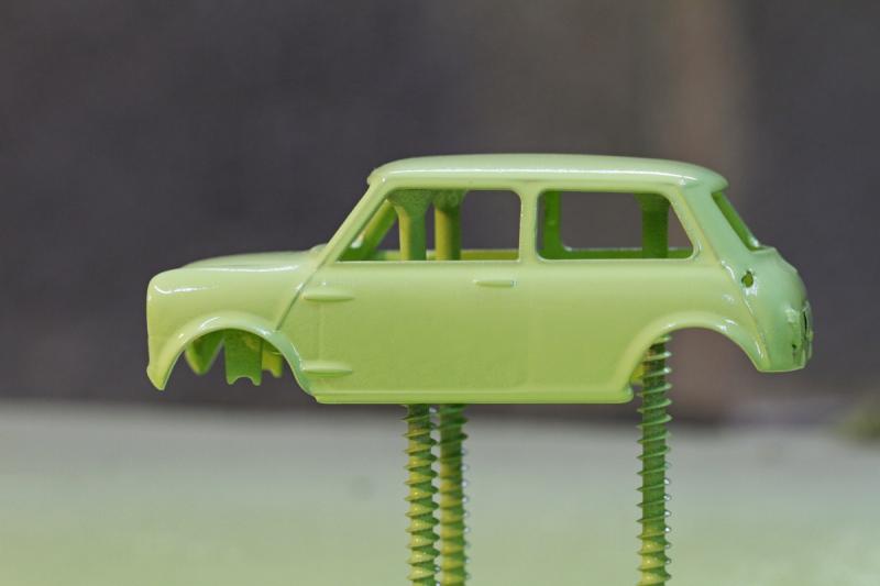

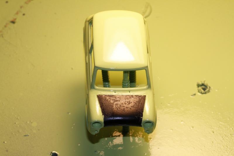

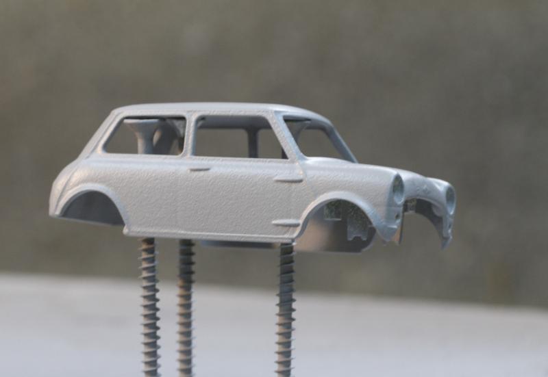

La suite mais ça me parait très granuleux
Il faut poncer encore derrière cette couche d'après
Merci d'avance si vous avez la réponse.

C'est de la peau d'orange,
je pense , oui qu'il faut pas laisser comme ça, papier de carrossier mouillé, et on ponce,
J'avais lu dans le journal de Mickey, que: pour les Volvo; 7 couches de peintures,
et pour les rolls; 14,

tu as appliqué ton apprêt trop "sec". cad que tu spray probablement de trop loin, et les gouttes de peinture sèchent pendant le trajet, d'où cette énorme peau d'orange. pratiquement irrattrapable car même si tu peux l'aplanir au ponçage sur les surface accessibles, dans les coins ou près d'un détail en relief, tu n'y arriveras pas.
soluce : peindre de plus près, mais pas trop près sinon attention coulure! après quelques essais, on prend le coup et on trouve la bonne distance et la bonne vitesse. un indice : si çà se met à trop briller, çà va pas tarder à couler!

ça va mieux après le ponçage à l'eau.
Je viens déjà de mettre la couleur, maintenant je vais attendre,
mais je ne sais pas combien il faut mettre de couches?

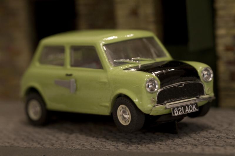

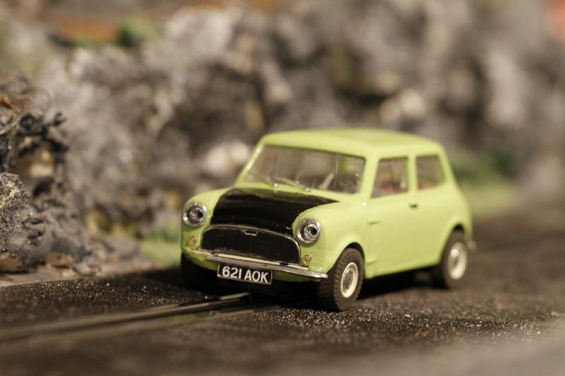

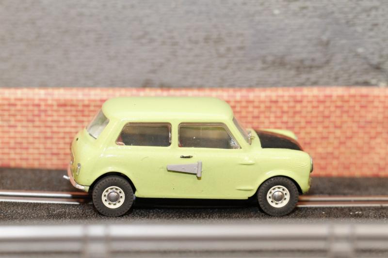

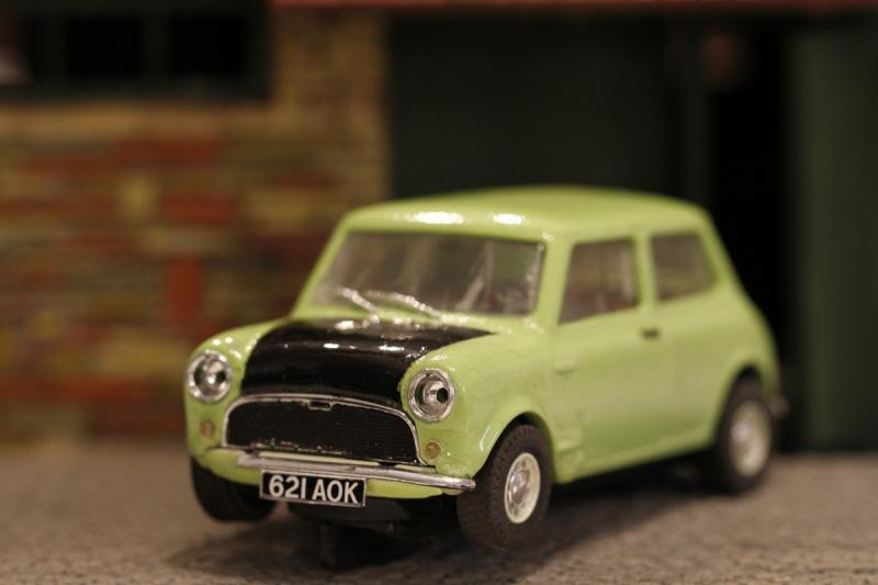

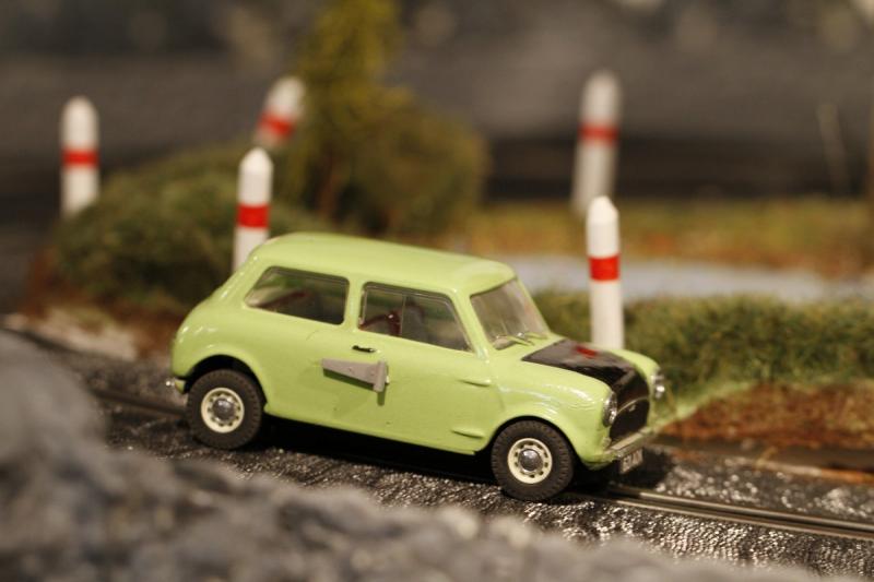

La voila ma BEAN.
Je sais vraiment pas réussie, elle a pleins de défauts, mais pour
une première et bien tant pis je l'aime bien quand même!
Dites-moi ce que vous en pensez quand même
Pascal.

Bin quoi, c' est la voiture de Mr Bean.....elle est bien proprette... même trop !!!
Moi je la trouve bien, ne pas oublier que les photos ne font pas de cadeau et je ne vois pas de défauts flagrants pour l' oeil nu.
Peut être le pare chocs avant que tu aurais pu finir avec un peu de grappe de maquette plastique....

Moi je la trouve super classe! Si je l'avais faite moi même, je serais super fier!
Surtout que la peinture pas ultra lisse (enfin l'impressin sur la photo), ca fait un peu voiture qui a vécu et qui colle parfaitement avec le style!!
Moi je dis respect!
