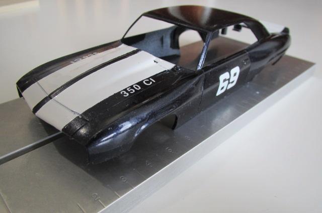

J'en utilise fréquemment et ça marche très bien.
Comme leur nom l'indique, c'est À SEC!!! Sinon c'est foutu...
Faut seulement faire attention à pas avoir la main trop lourde quand on frotte pour transférer le "décalque" de la feuille plastique sur la carrosserie, car sinon ça marque la peinture...
Mais bon, les p'tits jeunots qui n'ont pas connu l'âge d'or du Letraset (ben oui, y'a pas toujours eu des PC et pis des imprimantes!) ne peuvent pas comprendre... :~
Exemple, les inscriptions "350 CI" de cette Camaro sont des décalques à sec :

Le gros avantage c'est de pouvoir faire du texte personnalisé (lettre à lettre, à condition d'être trèèès patient et méticuleux), par exemple pour inscrire un nom de pilote ou autre.
Les couleurs sont limitées (à ma connaissance, noir, blanc, jaune, rouge, bleu), mais surtout, cela évite l'inévitable "halo" opaque que l'on aurait en produisant le même texte avec des décalques traditionnels. Sur certaines teintes, c'est très appréciable.
Je sais que c'est peu répandu en modélisme auto, mais en modélisme ferroviaire, c'est très courant (inscriptions sur les wagons, etc.).
