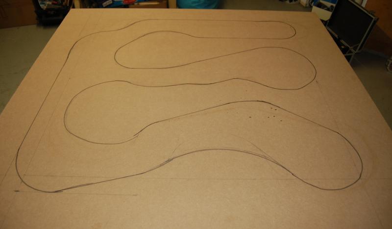

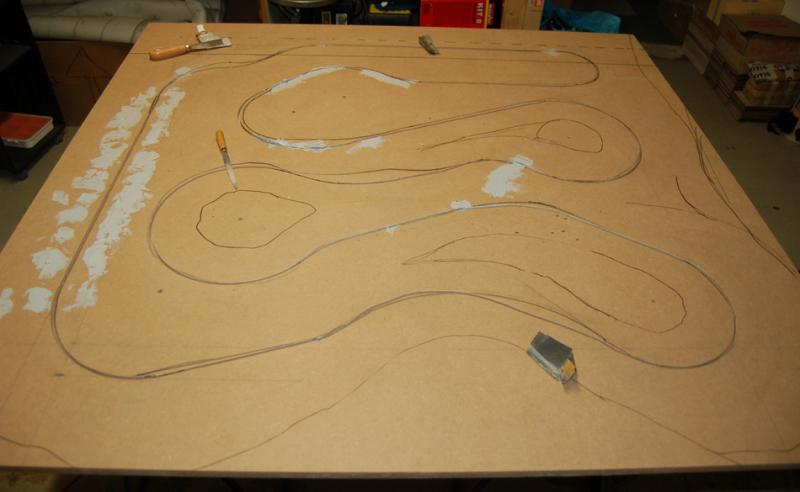

Au commencement, une planche de MDF de 1,15x1,22 sur laquelle j'ai dessiné mon tracé :

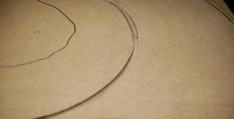

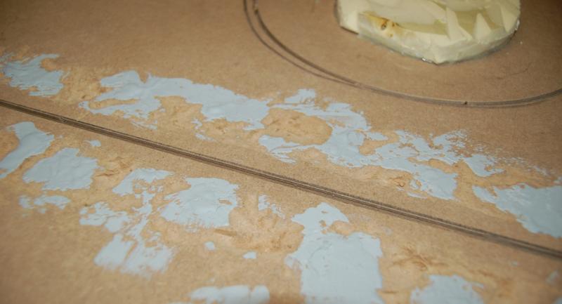

Le slot a été réalisé à la défonceuse ...

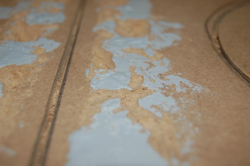

non sans peine à certains endroits que j'ai carrément foiré ... donc mastic
et d'autres endroits (surtout les courbes et les droites) plutôt bien réussis grâce à la création d'un compas et d'un jeu de guides pour la défonceuse :

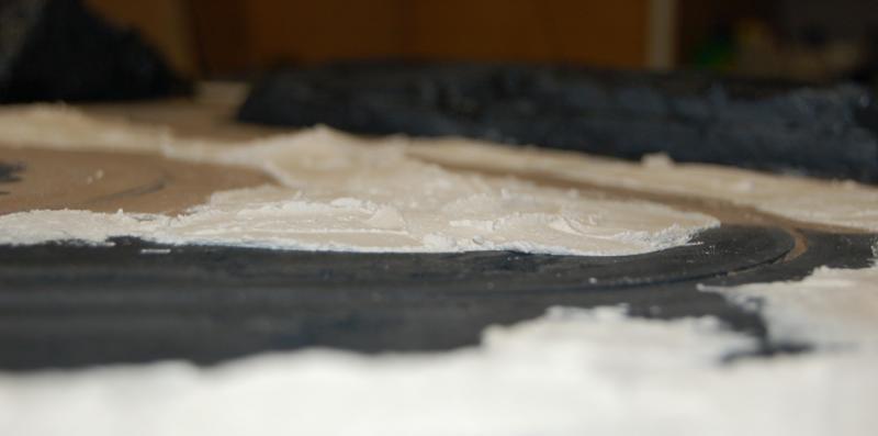

J'ai également créé une zone de route chaotique (creux et bosses) :

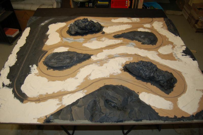

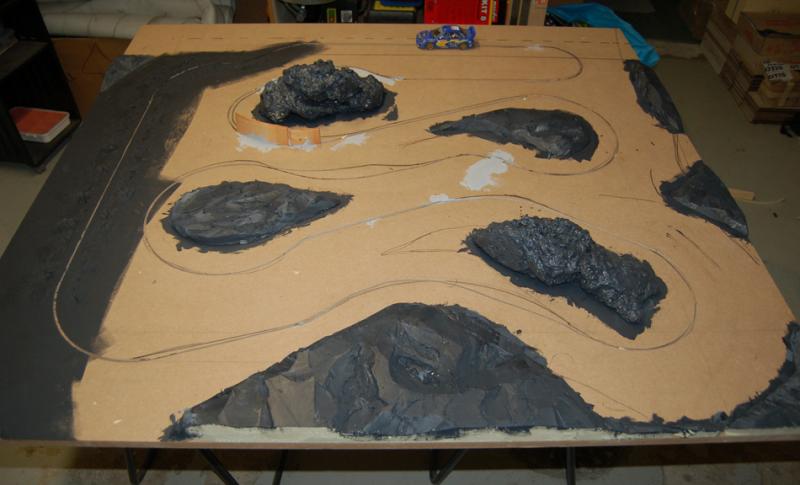

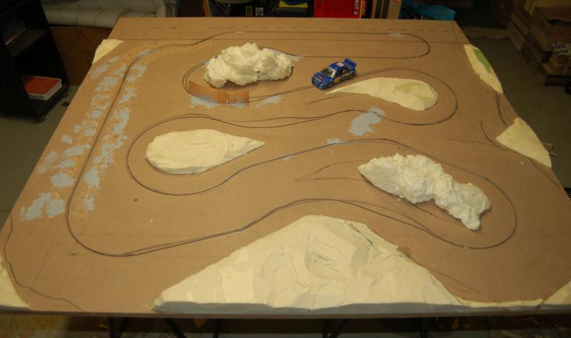

Et une partie des reliefs (polystyrène et mousse expansée) a été posée
Les rochers ont été "sous-couchés" :
Voilà donc pour cette première petite après-midi de bricolage. La suite prochainement
