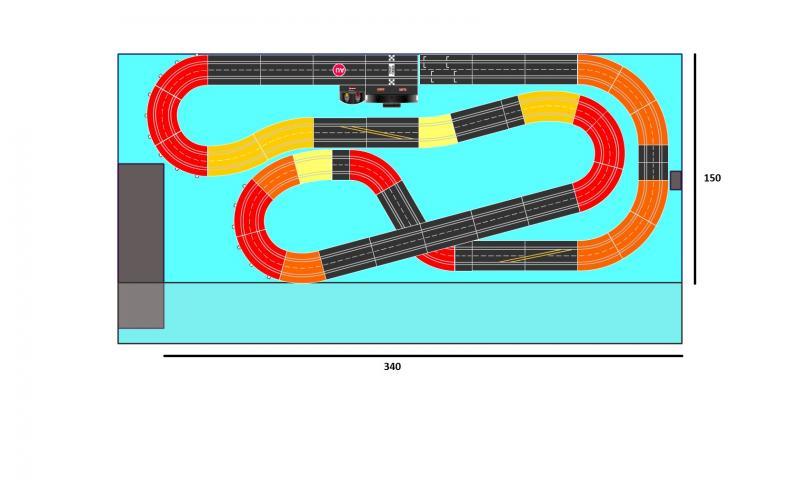

ouais... je sais... C'est pour ça que je commence à en ajouter là où j'ai la place.
sans bordures... on roule moins vite
sinon ça tape.
J'ai mis quelques barrières de protection, mais c'est moyen...
Faut faire des compromis...

Je pense que c'est l'un des derniers points sur lesquels je serai pret a faire des compromis ...
Jamais plus vite qu'à fond !

ça ne me gène pas encore trop pour le moment car je pratique avec mes gamins de 6 ans avec limitations des perfs des voitures (pour leur apprentissage).
Mais c'est vrai que ça va rapidement me poser des problèmes. J'espère que je pourrai agrandir l'espace de jeu avant.

Bien beau tracé, mais entièrement d'accord avec Johnsmith, les bordures sont vraiment primordiales.
Il te suffirait d'enlever un tiers de droite après tes stands et de reporter cet enlèvement sur toutes tes droites et tu pourrais apparemment caser des bordures.
En tous cas, bonne continuation et bonne deco

De rien! Bien content de savoir que tu apprécies AutoRennBahnPlaner aussi. Je trouve que pour dessiner une piste Carrera il n'y a sans doute pas mieux en termes de précision et de qualité du graphisme. Mises à jour régulières, très peu de bugs ...
Pour ce qui est de ton projet, j'aime assez bien l'idée de ton tracé, qui optimise l'espace disponible. En revanche, je ne peux que confirmer qu'avec quelques bordures de plus (extérieurs des virages, pas besoin de tout "borduriser") tu en profiteras encore bien davantage, même en limitant la vitesse comme tu le fais actuellement. Tes Slot.It te diront merci ;-)
Au-delà de la suggestion de quarky, il y a aussi la possibilité de jouer sur l'altitude et de profiter d'un surplomb ou l'autre pour élargir mettre des bordures. Mais à mesure, bien sûr, car c'est moins pratique pour le ramassage.
Bonne continuation!!!

Bon, finalement, je vais suivre vos conseils avisés et essayer de retravailler le tracé pour pouvoir ajouter quelques bordures extérieures supplémentaires (surtout sur mes 2 R1 de gauche). Autorennbahnplaner étant agréable à utiliser
, ça ne sera pas désagréable.
Merci pour vos commentaires

Bonsoir,
Je cherche mais je ne trouve pas vraiment de solution qui me satisfasse pleinement. Quelqu'un aurait-il de meilleures idées que moi pour réaliser une piste à peu près équivalente à celle que j'ai actuellement (13m) mais avec quelques bordures en plus aux endroits stratégiques (R1 en bout de ligne droite par exemple) et pourquoi pas en ajoutant une pit-lane...
Précisions :
meuble en bas à gauche
poutre à droite (10cm de long par 7 de large)
l'espace du bas peut être un peu rogné mais ce serait à éviter
Alimentation plutôten haut à droite
Je suis ouvert à toute proposition même s'il faut repartir à 0 (pont ailleurs ou différent notamment).
wil

Le meuble tu peux le bouger ou pas ?

Je dirai, si tu peux, vire le meuble, tu auras plus de place pour le ramassage.
Les bordures, c'est primordial, sinon, tu vas vite te lasser. Il vaut mieux faire plus petit et avoir plus de plaisir dans les virages.

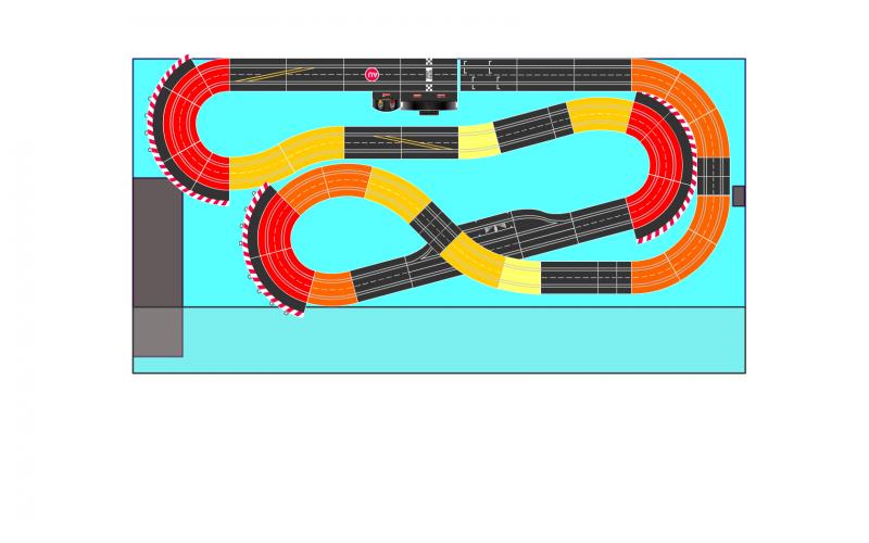

J'ai fait quelques modifications :
inversion du passage surélevé : suppression du pont sur la partie basse de la piste pour avoir une droite au sol et insérer une pit lane + remodelage du passage en courbe (plus fluide) qui sera du coup surélevée.
Je me pose toutefois quelques questions :
est-ce que cette courbe pourra être surélevée sans problème (pour faire un pont : montée + descente) ?
est-ce que la pit lane en sortie de courbe + changement de voie ça le fait comme ça ?
J'ai essayé aussi d'ajouter quelques bordures là où je pouvais (il y aura quelques chevauchements légers.
sinon plus généralement qu'en pensez-vous ?
wil
Messages : 1.226
Date du message : dimanche 4 mai 2014 à 10h56
Il faut que des bordures dans le virage complet : quitte à couper une partie de la bordure ou à rabotter le bas du meuble ...
Pour la pitlane, tu vas avoir dû mal à rentrer dedans (problème de détection) à la sortie du virage, essaye de mettre une droite ou 1/3 ou 1/4 de droite avant.
Tu n'as que deux changements de voie ? Pas de double ?

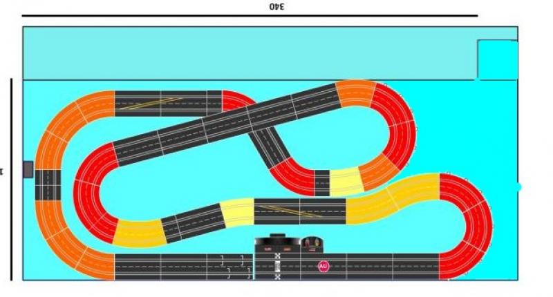

Patnator
Genre : Masculin Masculin Inscription : 14/12/2013
Messages : 185
Nombres de voitures : 15
Date du message : dimanche 4 mai 2014 à 11h23
wil
Messages : 1.226
Date du message : dimanche 4 mai 2014 à 18h38
Le 2ème est pas mal en inversant les aiguillages pour pouvoir se placer et prendre l'extérieur dans les virages.
Tu peux également prendfre une mono voie supplémentaire pour le pitlane et mettre un changement de voie à son niveau.

Patnator a écrit :
J'ai 2 changements de voie (droite et gauche => sur mon tracé précédent je me suis trompé j'ai mis 2 fois le même changement de voie).comme ça ça serait mieux ?
ou
C'est beaucoup mieux.
Même chose que wil, inverse le changement de voie pour passer sur l'extérieur. Je changerai aussi de place ce changement de voie, je le mettrai juste après le 1/3 ou le 1/4 de droite pour laisser à la voiture la possibilité de se remettre droite pour améliorer la détection.
Pour le pont, la montée et la descente doit être progressive. Pour ma part, j'ai utilisé un système de tige fileté et de boulon qui permettent de régler parfaitement en verticalement et horizontalement la planéité de la piste, cela évite d'avoir des virages en devers.
Il faut compter au moins 5 droites minimum pour avoir une montée et une descente en pente douce, s'il y a des virages, il faut compter le double sinon, tu as des virages en devers.
Pour les bordures, il est impératif que ces dernières soient présentent sur tout le virage, quitte à les redécouper légèrement. Essaye de faire un virage à rayon variable du genre R4, R2, R3, R1 ou tout autre enchaînement qui te permettra de poser les bordures et d'améliorer le confort de pilotage.
Bon courage pour la suite.

Patnator a écrit :
cousinhub88 a écrit :=> pourquoi favoriser l'extérieur plutôt que l'intérieur ?
Même chose que wil, inverse le changement de voie pour passer sur l'extérieur.En fait c'est plus fluide, le but d'un changement de voie est de permettre de dépasser son adversaire et surtout de conserver cet avantage. Si tu perds tout en passant sur la voie intérieure en freinant plus ça ne sert pas à grand chose.
