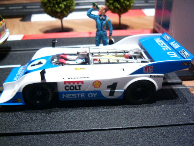

shenina
Date du message : dimanche 6 janvier 2008 à 11h15
sur les porsche comme sa, j'ai jamais un resultat de chevron mais c'est sympatique,
il faut epaissir les tresses en les compactant vers l'avant, ensuite virer les pneus avant pour de zero slot-it et on s'amuse sur le ninco en pneus d'origine...ensuite sur le scalex je l'ai passer en axe slot-it a l'arriere ba c'est simpas mais le plombage a l'avant est tres difficile a lester...
puis au finale sa ne m'amusait plus alors elle a pris la direction de la vitrine.
