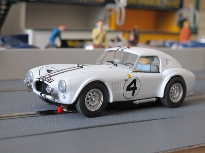

Je viens de recevoir ma première Carrera, jusque là j'avais un a priori sur cette marque...
L'occasion faisant le larron, j'ai cédé pour cette Shelby Cobra 289 '63.
La boite de présentation est franchement classe, et énorme !
La voiture n'est pas décevante, bien finie, elle a beaucoup de charme.

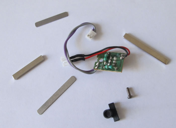

Sortie de boîte, up sur la piste... Alors là elle est tout simplement collée sur le rail... et le pauvre moteur à franchement du mal pour avancer. Pas grave, je démonte le châssis, et je retire l'aimant qui est sous le pignon. Je remonte, et retour sur la piste... Bon, c'est mieux mais le guide congne comme un malade en fond de slot - je suis sur du Scalextric Classic. J'en déduis que l'énorme guide est trop profond et trop épais. Je démonte le guide pour le retailler, au passage je trouve un autre aimant à l'avant que je retire. Après plusieurs essais de modifications du guide, j'arrive à un résultat moyen. Et puis par hasard, en regardant la boite, je vois derrière une trappe avec plein de modes d'emplois et un guide rouge, fait pour les autres marques de rails .
Donc plus d'aimant, changement de guide et ça roule...
Cette carrera n'est peut-être pas représentative, mais tout est compliqué, l'ensemble guide tresses ressort de rappel etc..., le châssis, le circuit électrique inutile, les roues avant indépendantes.
Le circuit inutile avec son support, et les aimants surpuissants.
