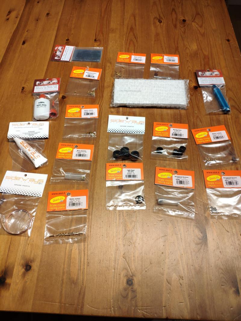

Ok, merci pour ces précisions messieurs, je vais appeler sp-collectable pour modifier ma commande passée ce matin et prendre des M2x3mm à la place des M2x8mm (j'ai quand même bien pris des 6mm) et voir pour un marbre.
Si tu as une référence en particulier pour le marbre Benoît, n'hésite pas à me l'indiquer.

J'ai reçu toutes les pièces commandées vendredi ce lundi, 2 jours ouvrés! Merci pour l'efficacité sp-collectable!
Y'a plus qu'à...

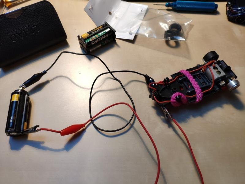

Rodage, pas de maître-esclave pour cette fois, 4,5v pendant 3-4h en mode bricolage...
Question gomme: les bavures de moulage, intérieur ou extérieur ?
Je suppose qu'un passage au papier de verre serait nécessaire?
