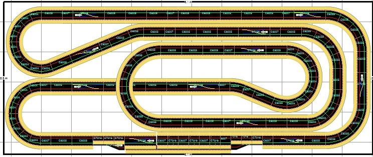

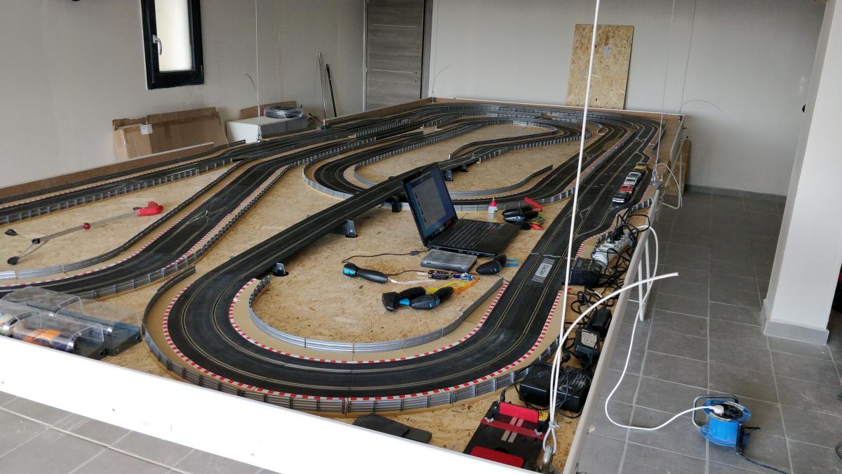

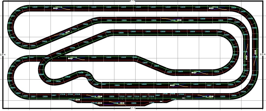

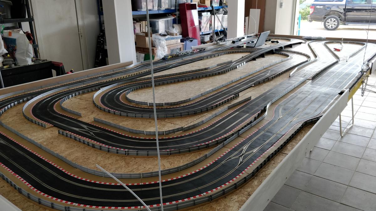

Après avoir réalisé le plateau qui est stocké au plafond, je me suis mis à réalisé la piste.
Le plateau fait 6,10m sur 2,5m.
Fort de l'expérience de la v1 et des commentaires, j'ai créé une piste très roulante avec comme objectif que des débutants puissent prendre du plaisir.
Donc aucun virage R1 ou R2.
Sur une piste digitale 2 voies je me disais qu'avoir une longueur de voie différentes n'était pas important...mais en fait si!
Donc j'ai ajouté un pont qui permet d'avoir exactement 32m de linéaire sur les 2 voies.
Place aux photos.
Je posterai le plan sous UR3,0 demain.
Pour l'instant mon personnal best est à 11,8...

j'ai une question concernant le pont,
existe-t-il un tuto ou des plans pour réaliser un pont (de façon propre) ?
Messages : 5.308
Nombres de voitures : plein
Date du message : lundi 12 octobre 2020 à 10h07
Ben moi je découpe un support en bois ou en médium souple , je le cale et je pose mes rails dessus et ça le fait
Sinon , joli traçé rapide

Merci,
C'est agréable d'avoir de la ligne droite.
Il manquerai un virage technique mais avec les enfants c'est compliqué ils sont trop jeunes pour l'instant.
Je vois désormais tout l'intérêt d'un circuit en 8, par rapport à ma piste précédente.

Belle piste bien rapide, j'aurai quand même mis un virage lent du style S ou épingle ça aurrait rajouté un petit passage technique sans non plus rendre l'ensemble trop torturé. Avec une jolie déco ce sera top

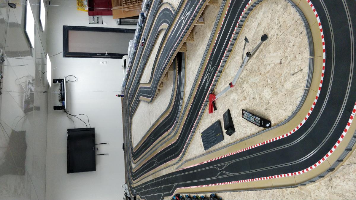

J'ai un conseil à demander pour créer du relief sans limiter la visibilité.
Actuellement le virage droite r3 après le départ s'élève de 0 à 6cm, puis le pont qui passe au dessus du r4 est à 11cm et redescend à 0 juste avant le 1/2 R2.
Il y a t'il un intérêt à créer un relief ailleurs ?
Autre conseil, Avez vous une voiture performance à me conseiller pour la piste digitale (avec possibilité d'installer une puce), et quel temps au tour est envisageable ?
Message modifié le dimanche 8 novembre 2020 à 20h39 par Biohazardnico1

Belle piste bien rapide avec des grandes courbes, super. C'est bien de ne pas avoir "cassé" les lignes droites.

Très belle piste !!! Tu as du potentiel pour faire quelque chose de plus technique plus tard (courbes à rayon variable, petits bouts droit (c'est là où se font les temps))
Une remarque : parmi les voitures "racing" , les NSR sont parmi les voitures les plus pêchues avec leurs moteurs cage longue 22000 tr. Les Slot it, Sideways , Policar te permettent d'aborder les marques racing avec des modèles moins péchues. Après si tu as une alim variable , pas de soucis
Message modifié le mardi 10 novembre 2020 à 12h47 par Ronnie31
Date du message : mardi 10 novembre 2020 à 12h45
Biohazardnico1 a écrit :J'ai un conseil à demander pour créer du relief sans limiter la visibilité.
Tu peux surélever la ligne droite du fond , sympa souvent comme relief , et ça t'évites d'avoir tes 2 lignes droites collées l'une à l'autre

petite modification du tracé.
Il manquait une partie lente au circuit, et le parabolique R4 qui passait sous le pont été un point compliqué pour ramasser les voitures et bizarrement c'était souvent sur cette zone qu'il y avait les sorties de piste.
j'ai un peut modifié le tracé pour avoir une partie plus technique et facilité le ramassage, de cette façon je n'ai plus besoin de la pince.
le tracé fait 36.94m désormais.
j'ai rajouté des pontages (il y en a 6), et il faut que je place les "power booster" qui ne sont rien d'autres que des tiges métalliques qui se mettent entre les connections des rails.
j'en ai profité pour mettre un "tapis" en EVA de 2mm sous les zones en 8mm, j'ai commandé du carton plume noir en 10mm pour "élargir" les zone intéressantes.
Je fois revoir absolument le pont qui est moche, et mal construit, je pense aussi le réaliser en EVA de 10mm.
Le tracé me plait bien tel qu'il est actuellement, il manque un peu de relief par contre, je vais essayer de créer quelque chose mais c'est pas évident car je ne veux pas que ce soit au détriment de la visibilité.

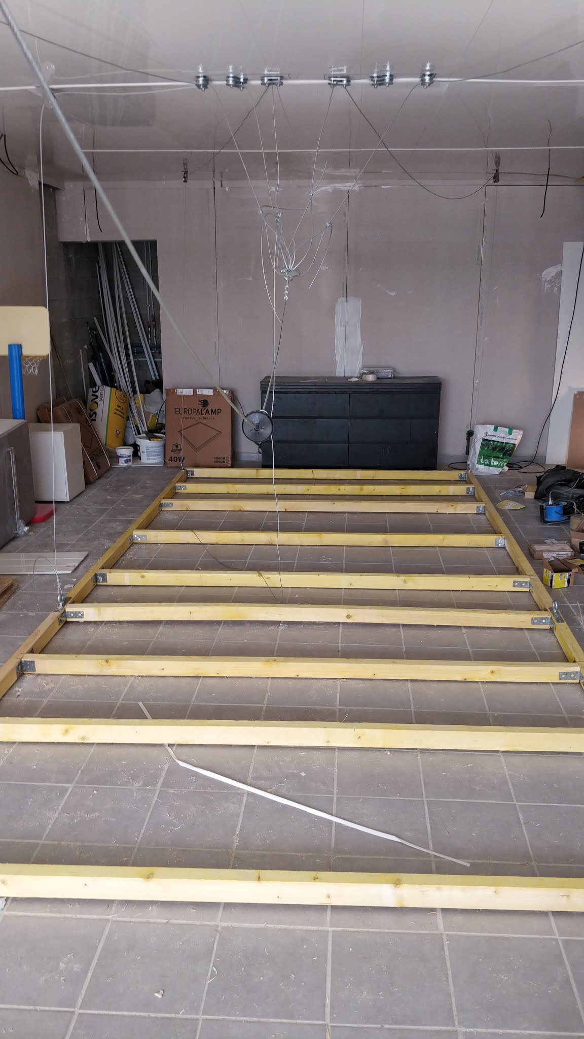

Voilà les nouvelles.

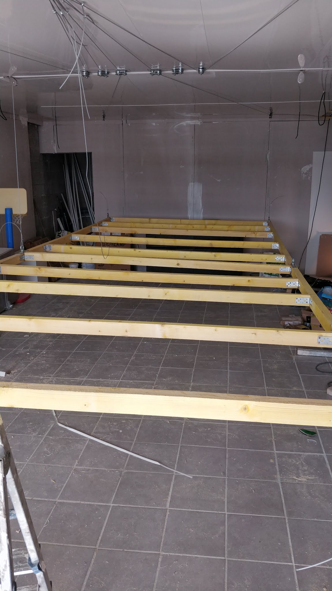

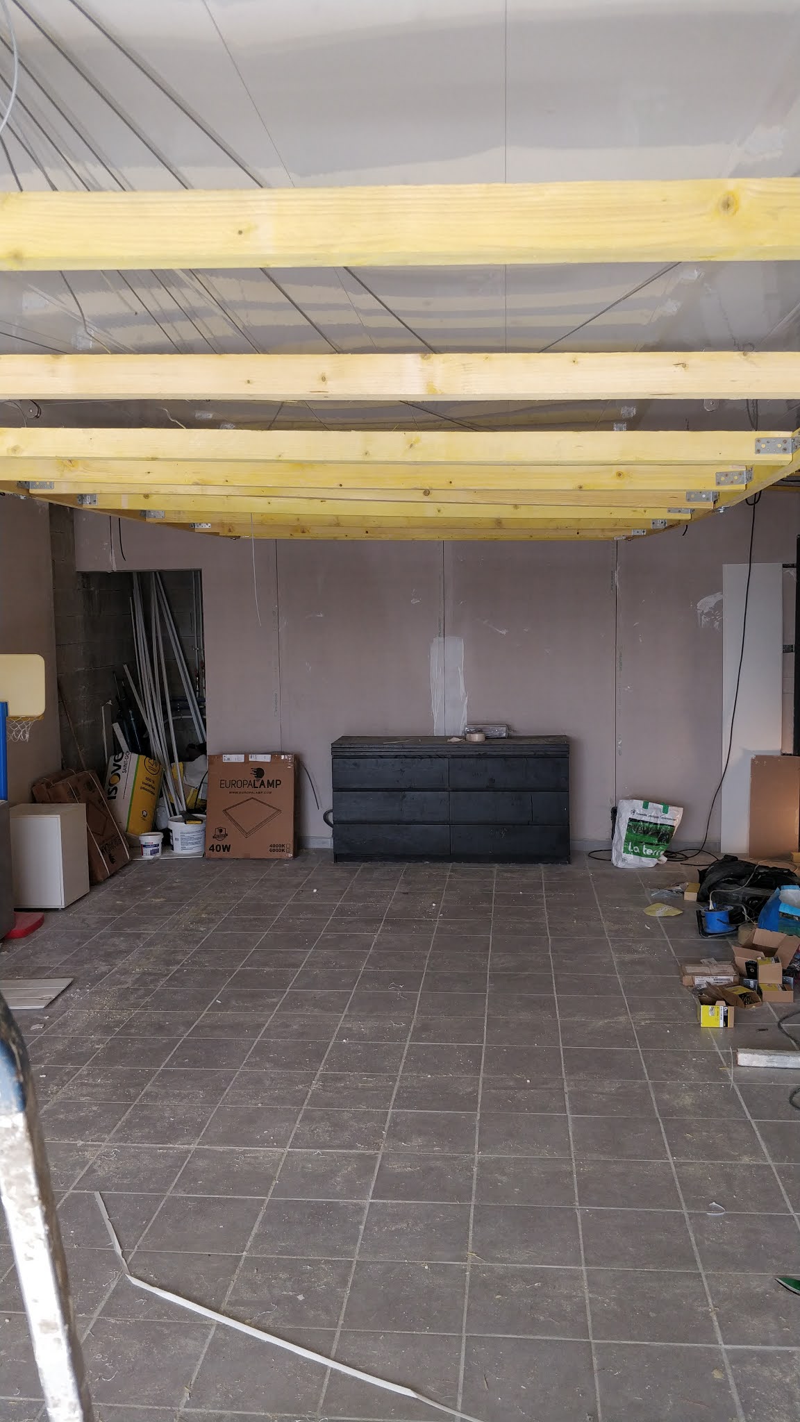

Déjà, le système de levage :
-Un palan éléctrique Varan Motors 500kg
-6 poulies verticales 200kg
-6 poulies horizontales 200kg
Câble acier gainé de 4mm.
Le palan est fixé à une barre métallique de 4mm d'épaisseur en U , elle même fixée par chevilles chimiques dans un mur d'agglo à benché.
Les poulies verticales et horizontales sont fixées à des poutres 20cm x 10 cm x 4.50m en bois qui sont dans le faux plafond, fixées à des sockets dans le mur avec chevilles chimiques.

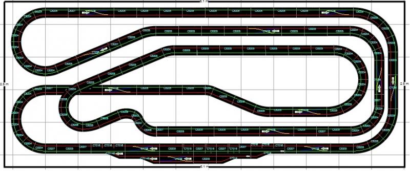

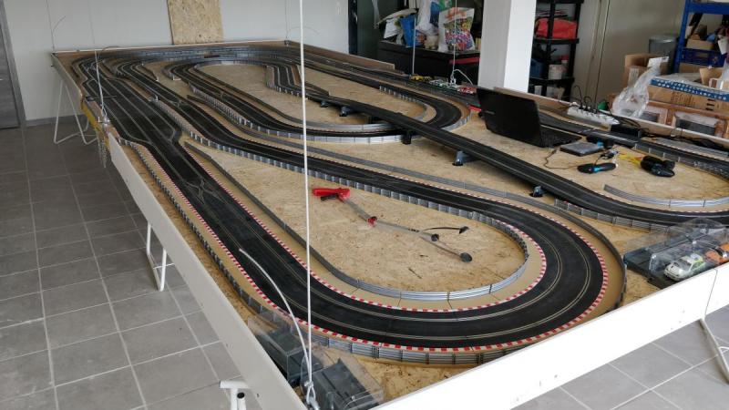

et voici la nouvelle version de la piste :
il me manque 8R4 pour la finir, j'ai installée une moquette imitation gazon et il me restera à faire le dénivelé.
J'ai essayé avec du bois, ça fait moche, je vais le faire avec des plaques EVA, ça rendra mieux.
J'ai modifié la piste avec de nouveaux virages à angle variable en fermeture et ouverture, l'ancienne version était trop binaire, ligne droite, virage r4, ligne droite virage r3, ligne droite virage r4... et la chicane que j'avais rajouté provoquait beaucoup de sorties de slot pour les débutant.
je suis tout ouie pour de nouvelles modifications par contre si vous avez des idées, j'ai essayé de prendre en compte que les virages soient sur des zones ou l'on peut les ramasser facilement.
à savoir que le plateau permet une place disponible de 6.10m sur 2.50m exactement.
