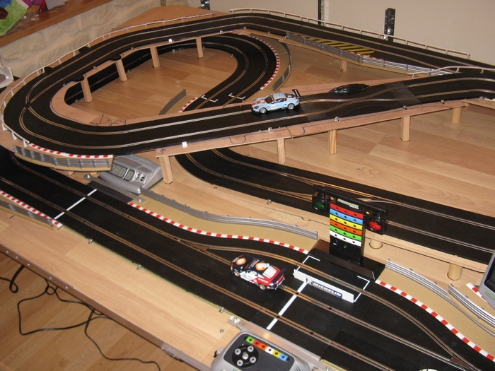

Par contre moi j'ai un soucis car j'ai un problème pour faire une montée vraiment plane en pente douce .
Que mettre sous la piste ? Carton plume , bois , bombe de mousse ?

Moi j'ai mis du carton épais (style emballage de frigo,pare-brise de voitures... les garagistes adorent de s'en séparer...)

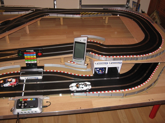

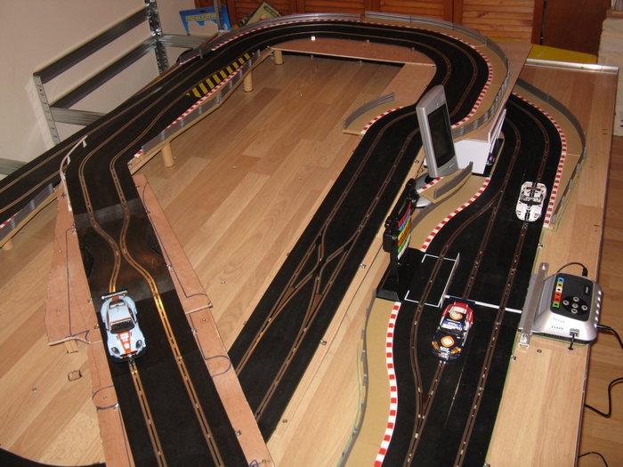

Bonjour a tous et désolé pour le retard des reponses mais un peu de vacances..
Merci pour vos reactions sur le tracé. Actuellement le circuit est en phase de finalisation de fixation sur un plateau relevable. il est stocké verticalement sur le mur donc gain de place enorme.
Pour ce qui est de la recuperation des voitures je prendrais des photos pour montrer les astuces que j ai mis pour la zone en particulier a gauche. pour les autres zones aucun probleme car pas trop de chevauchement de pistes.
pour faire les pentes et les etages, j ai utilisé du parquet flottant bas de gamme (6mm d epaisseur): facilité de coupe, de fixation et de cout
voila pour quelques infos recentes sur l evolution du circuit. Pour la déco je poste dans la zone Deco (infirmerie faite et actuellement en train de faire une baraque a frites...))

A vrai dire j ai pas mal reflechi aux ponts qui ne seront plus des ponts avec le decor qui est prevu il y aura en tout le pont diagonal de la partie superieure qui rejoindra deux collines. Pour les voies, les pratiquant actuellement , elles ne sont pas reellement superposées mais decalées ce qui permet de recuperer facilement les voitures en cas de crash et d avoir une bonne visibilité du circuit. En effet on domine le circuit en etant assis.
Il est difficile de se rendre compte la avec le squelette du circuit.

Voila un avancement du circuit
depuis les ébauches différentes étapes ont été faites :
-système pour verrouiller le plateau en position fermé
-modification de certaines parties du tracé et ajout de barrières
- Fixation des rails sur le plateau et des structures bois
-installation de la C7042 recue dernierement
- Fixation de l alimentation et de l'ecran LCD
et voila le résultat... maintenant il reste la déco mais j ai le temps aussi .... je profite pour sloter un peu

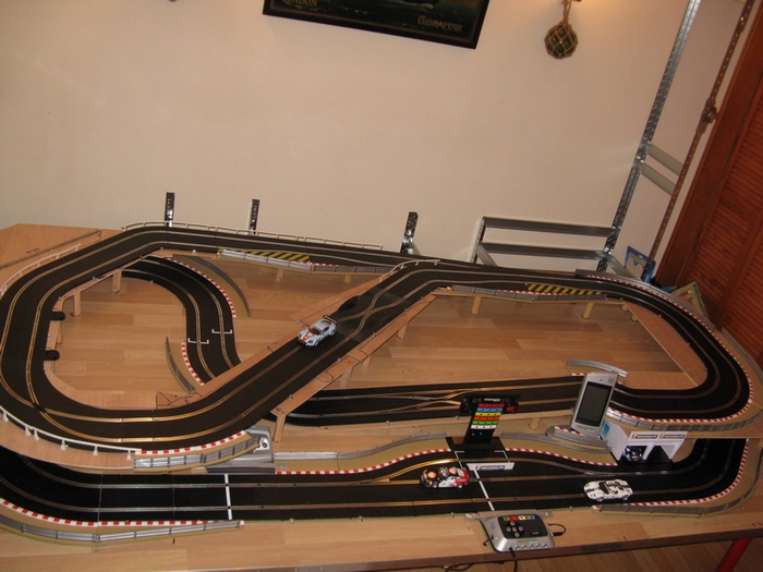

Date du message : lundi 23 janvier 2012 à 21h52
Bonsoir
voila un petit avancement de ma piste...
depuis le temps ca a changé un peu mais le temps de fabriquer les batiments, des murets...
et ce n est que le debut.. Bien sur tout se releve à la verticale sans probleme ...
Bon slot a tous

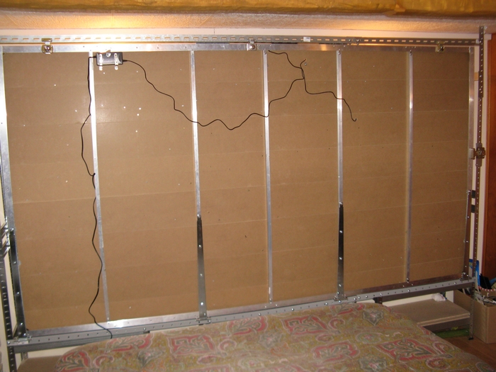

Superbe piste et super ton système!!!! tu peux nous expliquer un peu comment tu as fait pour remonter le plateau ?
Patslot91
Date du message : jeudi 26 janvier 2012 à 09h10
Bonjour à tous et merci pour vos commentaires
pour relever le plateau il n y a aucun probleme,
à la main tout simplement l effort est moindre du fait de la structure en alu (rigidité et legereté)
et de la geometrie adoptée
bon slot à tous

Tu pourrais nous faire un petit tuto du système ? çà m'intéresse...

InQontrol: en esperant repondre. Le plateau est en alu riveté avec un tour en corniere L
les barres intermediaires sont de type U
le tout est recouvert d un plancher flottant leger visé
et le mode de relevage est fait par les grandes charnieres visibles...
Le poids pour le relevage n est pas tres important..
