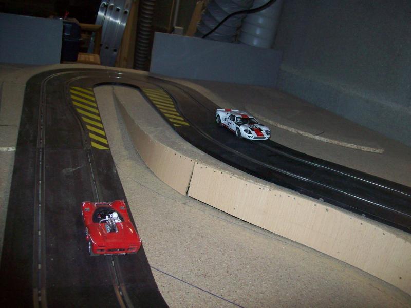

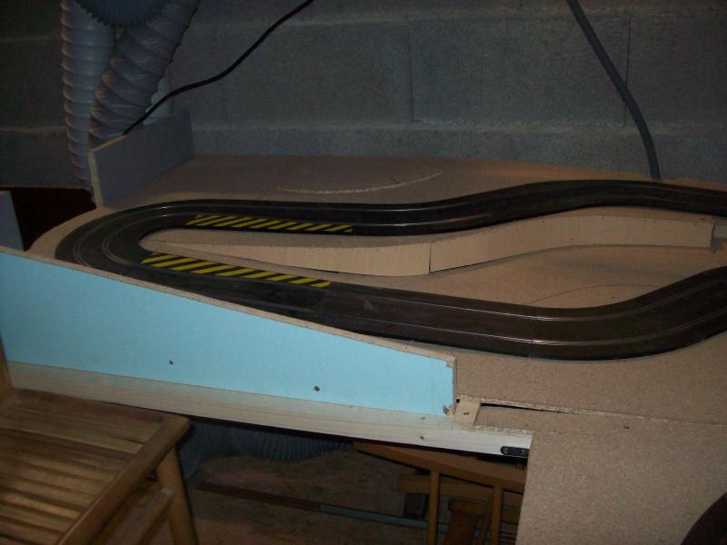

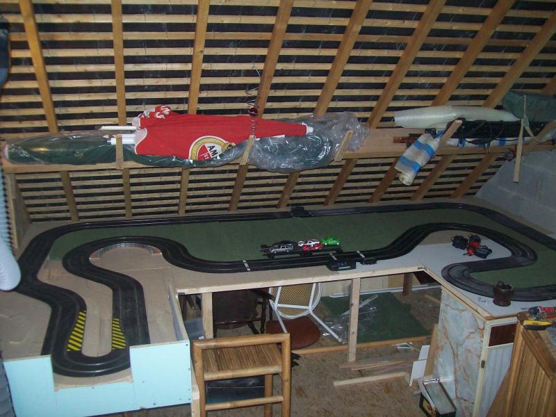

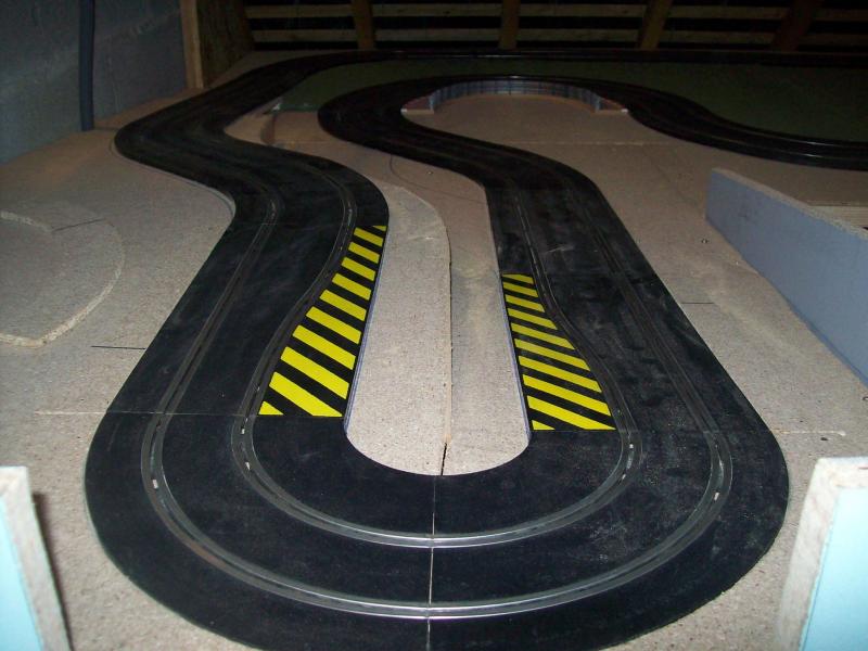

Le tracé définitif est trouvé ,on touche plus a rien maintenant on attaque les bordures ( du medium de 8 mm ) quelle galère a faire ... j'ai sur élevé un partie du plateau pour mettre un peu de relief et poser quelques bordures

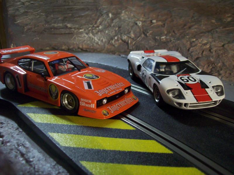

une photo avec mes 2 bolides ,la ford gt40 ( fly )et la Mac laren M6B ( revell )
a l'autre bout du plateau :

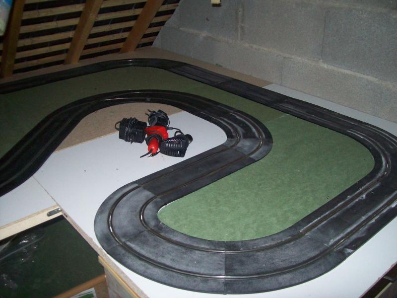

partie en rail classic il y a encore du boulot de finition
un vue d'ensemble :
encore du boulot , je pense faire un décoration sur le thème de la montagne , nature , le petit étang , petit bois , animaux , ....
je roule avec les ancienne poignées Scalex car les poignées sport chauffe trop vite et les voiture se traine a partir d'un moment , petit bricolage que j'ai vu sur ce forum

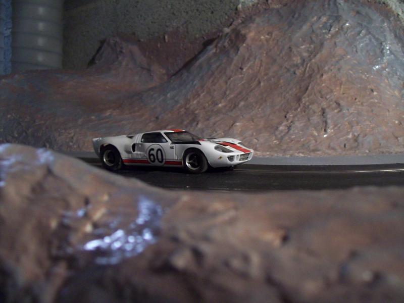

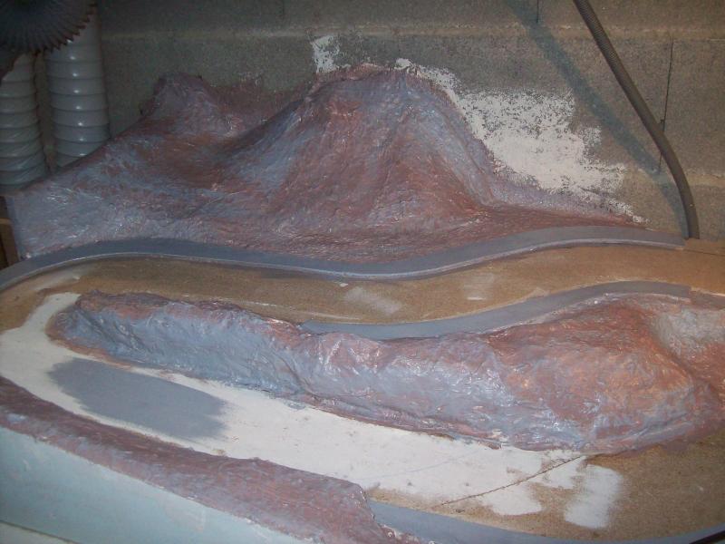

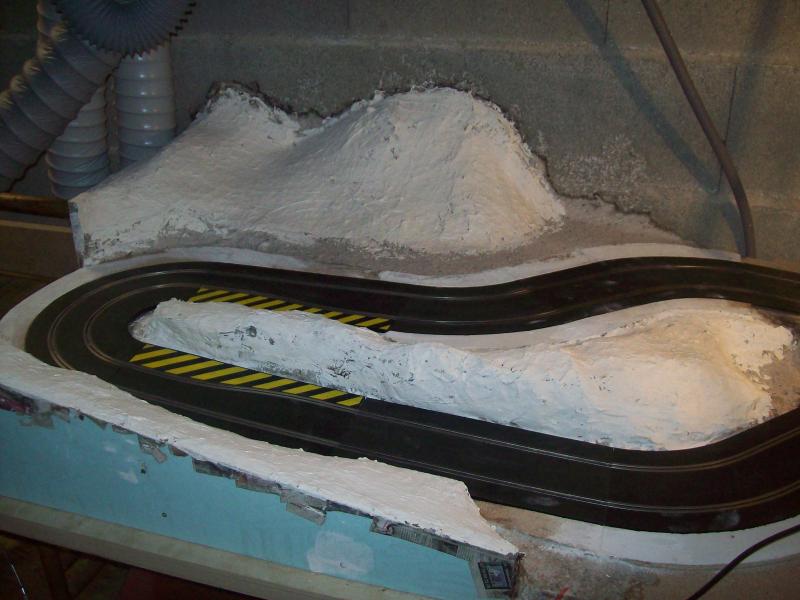

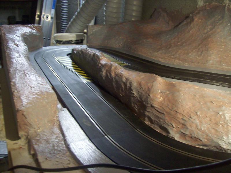

salut de retour sur mon circuit ,enfin juste un bout mon relief est fait . J'ai utiliser la technique du grillage a poule et du papier mâcher , c'est peu couteux mais qu'est qu'il faut pas être pressé , temps de séchage énorme si il fait froid(2 semaines) . j'ai renforcé le tout avec de l'enduit.
un essaie de peinture :
une petite dernière avec la GT40
encore de la finition en peinture , de la verdure , des arbres , un muret le long de la montagne....les pistes seront peinte en gris
le projet avance tranquillement

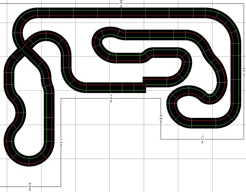

et non mon circuit n'est pas a l'abandon ,je m'y met de temps en temps . Encore quelques rails trouvé sur le bon coin en plus a la porte de cher moi , surpris car pas beaucoup de sloteur dans mon coin .

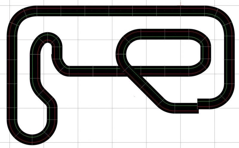

J'ai retravaillé un peu mon tracé donc je passe a 18 m de piste , voila le plan :

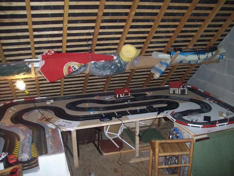

et une photo sur le plateau :
c'est un peu le bordel car j'ai fait un peu essaie de déco avec des bricole trouvé en braderie
voila 2 bolides :
je commence a conduire sans les aimants , beaucoup plus sympa
par la ford capri , j'ai été obligé de la lester sinon pas moyen , il faut que je fouille dans le forum pour trouver quelques astuces a ce sujet

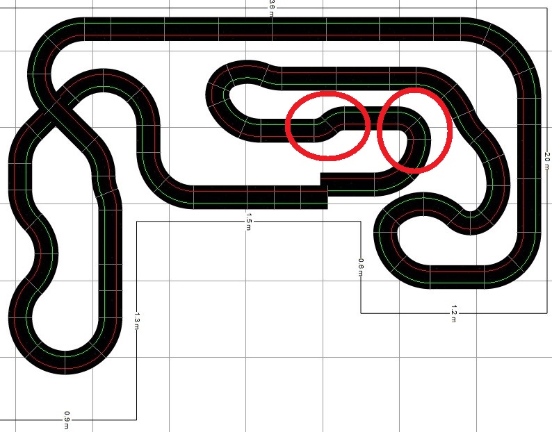

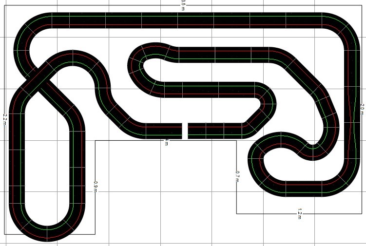

salut tout le monde , je suis de retour sur ma piste (je sais ça avance pas dur dur...) après avoir pas mal roulé sur mon tracé modifié ,et pas mal de lecture sur le forum , et aussi d'apprentissage personnel , il y avait des trucs qui me gênait sur ce tracé
- tracé pas très fluide par endroit
- trop de R1
- forme trop carré de la piste
- virages identique
- les 2 pistes inégale
- les croisements pas forcément utile (dangereux pour les voitures surtout avec des débutants )
- pas de place pour de futur stand
au départ je voulait pas faire de pont , quand j'ai une idée en tête je l'ai pas ailleurs et finalement j'ai essayer et c'est la meilleur solution pour avoir 2 pistes égales et avec une belle déco ça peut rendre bien .
C'est en faisant que l'on apprend ..
voila la nouvelle piste :
qu'es que vous en pensez ?

Date du message : mercredi 6 novembre 2013 à 21h47
Super, une bonne variété d'éléments sur ta piste.
Je te donne mon avis, mais ce n'est surtout pas une leçon.
Mon circuit fait à peu près les mêmes dimensions. Ce que j'ai apprécié c'est de mettre un virage R3-R2-R3 entre 2 lignes droites de 3mètres qui donne une bonne vitesse des le début de la deuxième ligne droite. C'est un virage rapide et assez sûr, ou ça ne sort pas trop.
Tu peux essayer de faire quelque chose comme sur le plan ci dessous pour essayer d'allonger cette partie rapide autour de la ligne droite et de bricoler une partie plus technique sur le devant de ton plateau.
le ramassage des bolides sera plus facile.
il te reste de la place pour mettre un peu de décor et une voie de ravitaillement sur le devant de ton plateau
cete proposition ne reprends pas tous tes élélents , mais c'est juste une idée pour faire avancer le schmilblick

Date du message : mercredi 6 novembre 2013 à 23h12
jolie étude de tracé
Perso je trouve l'avant-dernier tracé plutôt sympa, plus lent mais plus technique que le dernier.
Bon courage pour la suite
VO2max
Genre : Masculin Masculin Inscription : 19/02/2007
Messages : 364
Piste : Slot-it, NSR....original, non ???
Date du message : jeudi 7 novembre 2013 à 14h24
Hello,
Attention, sur le 2ème, sauf erreur de ma part, le pont est dans le mauvais sens....il double l'écart de longueur entre les 2 voies au lieu de l'annuler.
Perso, j'aimais bien aussi le premier (enfin l'avant dernier !!!)....mais sans les rails qui se rapprochent
VO2max - Castor junior
Date du message : jeudi 7 novembre 2013 à 15h44
Citation :Juste! Bien vuAttention, sur le 2ème, sauf erreur de ma part, le pont est dans le mauvais sens....il double l'écart de longueur entre les 2 voies au lieu de l'annuler.
Date du message : jeudi 7 novembre 2013 à 17h57
salut ok merci pour les différent conseils , je vais rouler un peu pour voir ce que ça donne
Message modifié le jeudi 7 novembre 2013 à 17h58 par faboul

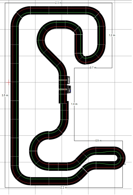

Date du message : samedi 15 mars 2014 à 07h26

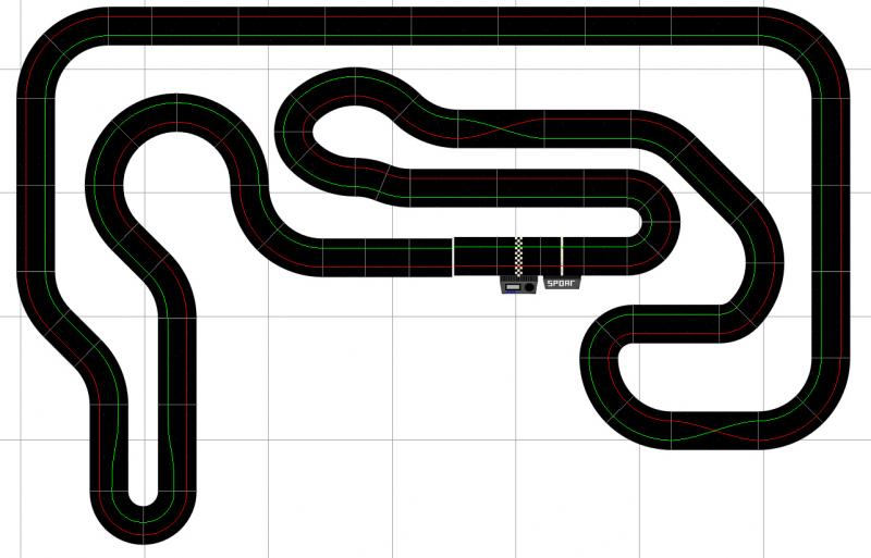

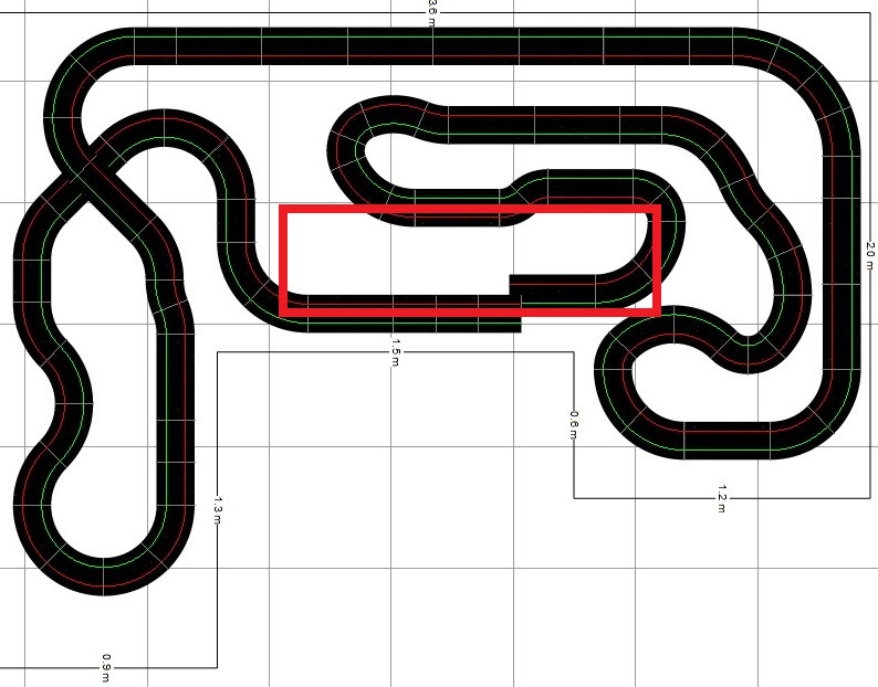

salut me revoila , malgré le peu de temps que je peu consacré a mon circuit , j'ai retravaillé mon tracé en achetant quelque rails d'occasion,8 rails R3 car le R2 et le R1 je m'en veux plus donc voici le résultat en photo
il y a encore quelques R1 qui me gêne un peu , mais mon plateau n'est pas très large
j'ai roulé un peu et ce tracé me plait , il est rapide et technique mais les r1 sont chiant a passé .
Pour résoudre ce problème soit j'agrandis mon plateau en largeur mais j'ai déjà du mal a faire le ramassage dans le fond du plateau
une seule contrainte je veux garde de l'espace pour de futur stand (dans la partie cadre rouge)
qu'en pensez vous?
