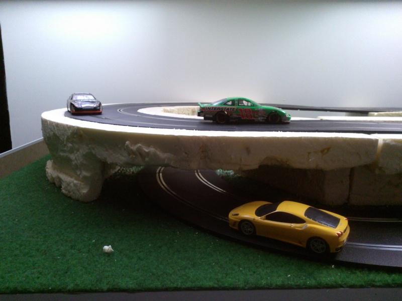

franchement, la première photo est magnifique ! chapeau bas, trop bien, chui fan j'adore ...

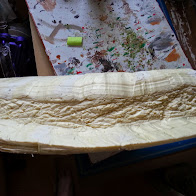

peyo a écrit :
avec quelle peintures as tu peint
ton decor en extrudé
les bordures de ta piste ( c'est noir , gris ? )comment fais tu ces barrieres ( ou bordures) blanches ?
et comment es tu fais les petits vibreurs vert blanc et rouge ?merci .
Salut Peyo,
J'ai peins avec des peinture acryliques "liquitex basics" ... j'utilise du Noir,du blanc, du terre de sienne naturel que tu mélanges à ta guise pour faire les dégradés pour le décors "naturel", Rouge primaire, vert foncé pour les vibreurs, bleu primaire (pour le stand uniquement), gris argenté pour la piste (mais un gris aurait sans doute été mieux)
pour les "bordures" c'est du liège peint avec deux ou trois couches de noir puis une couche de dry brushing au gris ni trop clair ni trop foncé !
pour les murs, j'utilise du liège de 3mm en 2 couches que je peins avec une première couche de blanc agrémenté de sable pour accentuer la granulosité du mur (j'utilise du substrat a terrarium animal, le grain est très fin) puis une seconde couche de blanc seul. Enfin les trace noires et coulures sont faite à la pastel sèche (j'utilise un dégradé ocre jaune, sienne naturel, terre d'ombre pour la "rouille" et noir pour les traces noires)
Sur la photos que tu mets , il y a aussi une partie des murs peinte directement sur ma plaque de medium qui sert de bordure.
Pour les vibreurs j'utilise de la moulure champlat arrondie de 15mm de large acheté par baguette de 2m dans ton magasin de bricolage préféré que je coupe en petits bouts de 15mm de long et que je retaille en bisot au cutter et j'arrondie les angles à toile pour la finition ....

merci pour ta reponse , super !
donc tu melanges le noir , le gris et le terre de sienne dans un pot a part et tu passes ça au pinceau ?
pour les petites bordure , quelle patience !!! a ton avis , j'ai fais les elargisseurs de voies exactement au meme niveau que la piste comme sur la photo , tu penses que je ne vais pas avoir un probleme avec les petits bouts de champlat qui risquent de depasser en hauteur ?

pour le mélange, tu le fais a part dans un pot ou sur un palette, avant d'appliquer bien sur !!!!
pour les bordures, tu les alignes avec la piste, et tu "enterres" les champlats de manière a ce qu'il depassent legerement. il te faut trouver le compris entre les enterrer complément ou donc il ne joueront pas d'effet particulier et ne pas les enterrer assez et ils feront systématiquement sauter voir deslotter la voiture ... a toi de voir , moi je varie la hauteur comme ca chacun des vibreurs "s"attaque" différemment !!!
voila ce que je peux te dire !

salut 2cvcross , bon j'ai fait un essai , ça ne va pas .
question : ton melange , tu le fais plutot très liquide coupé avec pas mal d'eau ou tu laisses les peintures comme elles sont dans le pot ?

peyo a écrit :
salut 2cvcross , bon j'ai fait un essai , ça ne va pas . question : ton melange , tu le fais plutot très liquide coupé avec pas mal d'eau ou tu laisses les peintures comme elles sont dans le pot ?merci .
salut peyo !
ton support c'est du polystyrene expansé (petites billes agglomerées) ou extrudé ou autre chose ???!!!
j'ai utilisé de l’extrudé, et je n'ai jamais eu aucun soucis !!!!
j'applique le mélange directement sans couper à l'eau !
quel est le pb que tu as exactement ?

c'est de l'extrudé je pense ( le truc bien dur sans petites billes )
je vais faire un autre test , je peint tout en noir et vais appliquer un gris foncé par dessus , je te dirai .désolé , je dois partir , a toute
Date du message : vendredi 21 novembre 2014 à 22h31
bonsoir 2cvcross , bon j'ai réussi a peu près quelque chose pour la roche . en fait je peignais avec un pinceau plat comme si je peignais une plinthe ......pas bon ! en utilisant un petit pinceau et en "tapotant" un coup du noir , un coup du gris , ça m'a donné un bien meilleur resultat .

chapeau bas l artiste !
j adore ton circuit et le decor est plus que genial... ![]()

peyo a écrit :
bonsoir 2cvcross , bon j'ai réussi a peu près quelque chose pour la roche . en fait je peignais avec un pinceau plat comme si je peignais une plinthe ......pas bon ! en utilisant un petit pinceau et en "tapotant" un coup du noir , un coup du gris , ça m'a donné un bien meilleur resultat .sinon , coté terre sienne , tu melanges juste avec de la peinture blanche pour faire tes dégradés ?
salut peyo;
dans l'ordre : tu passes la première couche "de base", quand c'est sec je passe un jus hyper dilué d'une variante très sombre (soit du mélange avec du noir, soit directement du terre brûlé) afin de remplir les creux et de donner du relief aux aspérités. Enfin,une fois sec, je passe en 2-3 coup successifs en drybush (faut être assez léger sur chaque couche sinon le résultats risque d'être trop clair et pas assez contrasté) des variantes de plus en plus clair (mélange avec de plus en plus de blanc) pour mettre évidence les bosses ...
donc oui pour répondre simplement a ta question tu mélanges le terre ancienne avec du blanc

merci beaucoup pour ces precieux conseils , je vais tenter de te copier avec ta methode on verra bien
