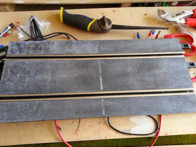

petites avancées du WE !
J'avais prévu de faire du lampadaire mais pas les bons diamètres de cables pour passer dans les tubes pour faire les alim... je suis donc passé à autre chose :
La mise en place du système de détection et du système d'arrêt au stand :
pour le système d'arrêt au stand, comme je suis en analogique, un bête système de bouton poussoir a double effet, activation d'un arrêt au stand dans le logiciel et coupure, via l'activation d'un relais, de l'alimentation de la piste :
et le tour est joué ! ca marche nickel ! petit plus, je prévois de rajouter un petit module afin de ne pouvoir activer ce système que dans la ligne droite des stands...mais ca ce sera plus tard!

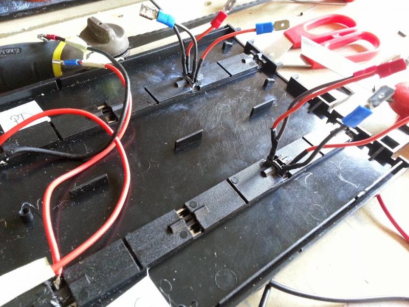

enfin pour la détection, j'avais réflechi, avant même de voir cela sur un post il y a quelques temps, d'utiliser un système d'optocoupleur placé en dessous de la piste. Avec ca, pas de pb d'alignement ni de dépendance aux conditions lumineuse ... bref , le système parfait.... si ce n'est le besoin de 1cm en dessous de la piste (ca pas de pb pour moi puisque ma piste est relevée de 5cm dans la zone de détection).
le pile :
le face :
j'ai utilisé ca :
pour ceux que cela tenterai il s'agit d'un OMRON ELECTRONIC COMPONENTS - EESX1081, ca rentre absolument parfaitement en les pistes conductrices NINCO après un petit travail de 3 min a la Dremel !
aller j’arrête de vous raconter ma vie ;)

rien capter a ton truc pour la détection, ça fonctionne comment ?
2cvcross
Date du message : dimanche 31 août 2014 à 21h27
rien de plus simple, dans l'une des branches du U de l'optocoupleur, tu as une diode, dans l'autre un recepteur (phototransistor) .... tu positionnes a cheval de la fente .... la diode émet et le recepteur recoit sauf qd le guide de la voiture coupe le faisceau ...cela vient alors changer la resistance du phototransistor et donc de la tension qui en sort ...reste plus qu'au logiciel genre UR30 ou Pclapcounter à detecter ce changement .... et le tour et jouer ! regarde dans la partie detection genre sur ce post il y a plus de détail ! (https://www.franceslotforum.com/forum/messages.html?idsujet=1519321&pgi=0#is-page)
