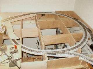

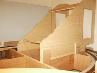

Pour ton problème de pente,une solution aurait pu consister à bâtir ton circuit non pas en partant d'une surface plane mais en créant un châssis cloisonné sur lequel on fixe des plots ,supportant eux mêmes un chemin de roulement sur lequel on vient fixer la piste (technique employée en modélisme ferroviaire).
Les photos montrent un chassis complexe mais on peut faire beaucoup plus simple avec un simple treillage de tasseaux!
Plusieurs avantages à cette technique : la structure est beaucoup plus rigide,pas de problème d'affaissement des panneaux comme sur ta ligne droite.
On peut réaliser des reliefs " en négatif ":Au lieu de partir invariablement du point 0,la pente peut descendre à -1,-2...,elle est plus douce et la piste peut être présentée en tranchée.
Le relief "positif" quant à lui,ne donne pas l'impression d'être plaqué comme un tas de choucroute sur une plaine trop plate et se raccorde harmonieusement et naturellement à la piste (grillage fin).
L'ensemble restitue une topographie plus naturelle qui comme tu le sais sûrement est rarement égale à 0.

c'est ce que j'avais fait sur ma précédente piste :
là j'ai voulut faire plus simple (vu que j'ai deux plateaux avec des layouts quasiment plat, un plateau nascar 1/32 et un plateau riverside h0, désert californien).
je pense que je vais adopter une solution intermédiaite pour le virage en boucle au fond, et sinon ya une bosse à retranscrire (là ou ya des zebras sur la vraie piste) , je placerai une calle au milieu d'un element droit long ;)
