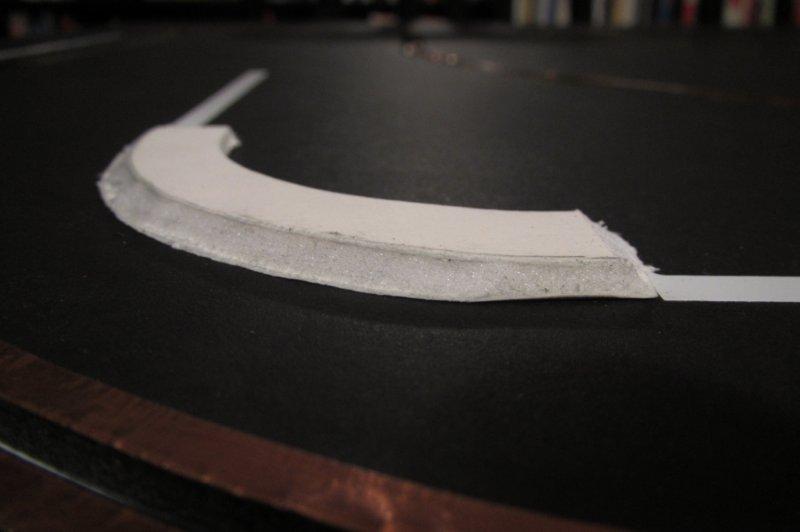

Donc j'ai essayé un truc: pourquoi pas le carton-plume (carton-mousse ici au Québec)? Les avantages sont nombreux: pas besoin d'outils spéciaux pour le travailler, coût négligeable, poids... plume (!), facile à peindre et à décorer...
Avant de me lancer dans une véritable piste, j'ai réalisé une petite piste test de 0,75 x 1 m, histoire de tester l'adhérence, les rayons de courbure minimum acceptables, les branchements, la pose du cuivre, etc.
Voici en images le résumé de mon aventure. Les courbes vont de 6 cm à 30 cm de rayon. Largeur de la "slot" : environ 4 mm. Profondeur : 5 mm.
Temps passé : 2 h 30 en tout (dont une demi-heure sur les branchements)
Coût : 15 dollars (une dizaine d'euros)
Poids : environ 1200 grammes

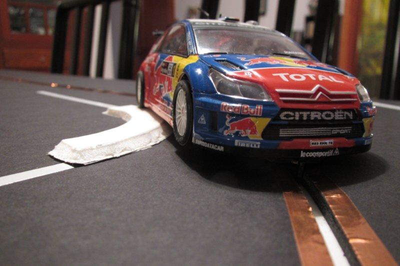

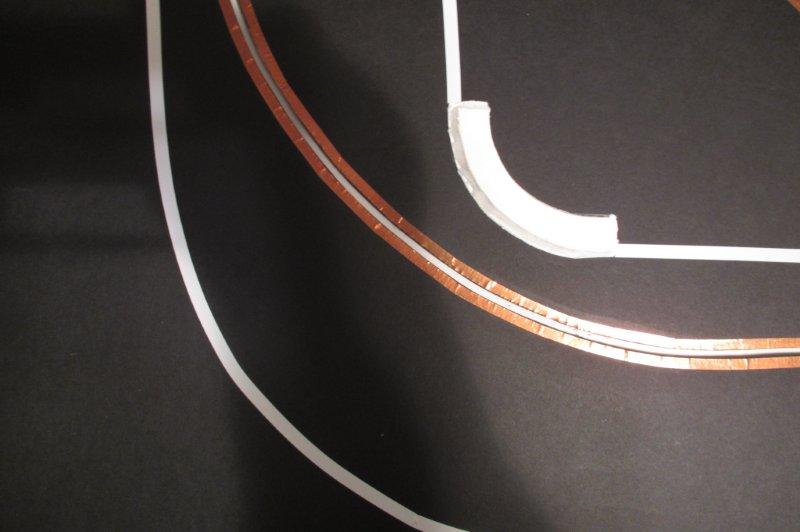

Le plus pénible, la pose du cuivre :

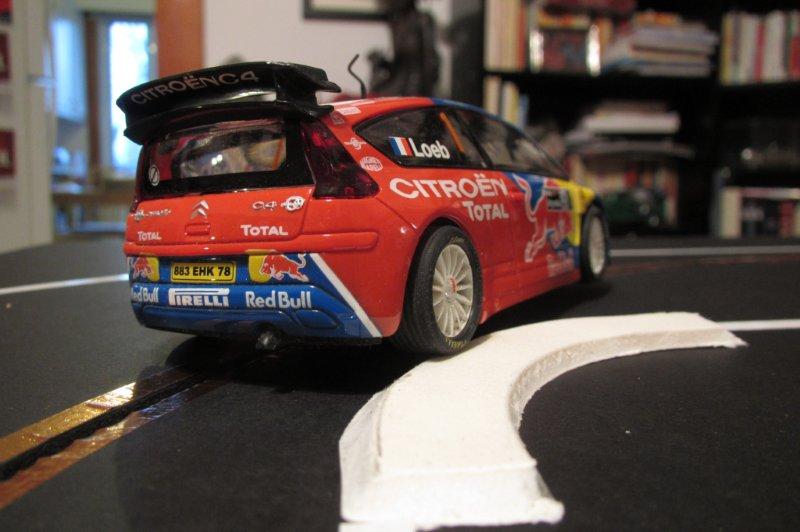

Et le pire, c'est que ça marche à merveille!
L'adhérence est étonnament bonne avec des voitures strictement d'origine. Ça accroche tellement que certaines se retournent dans les courbes!
Bien entendu, certaines voitures ne passent pas dans la courbe la plus serrée (6 cm de rayon!) mais c'était prévu. Seules les voitures trop puissantes patinent lamentablement, mais des pneus uréthane et/ou une alim variable devraient résoudre le problème.
