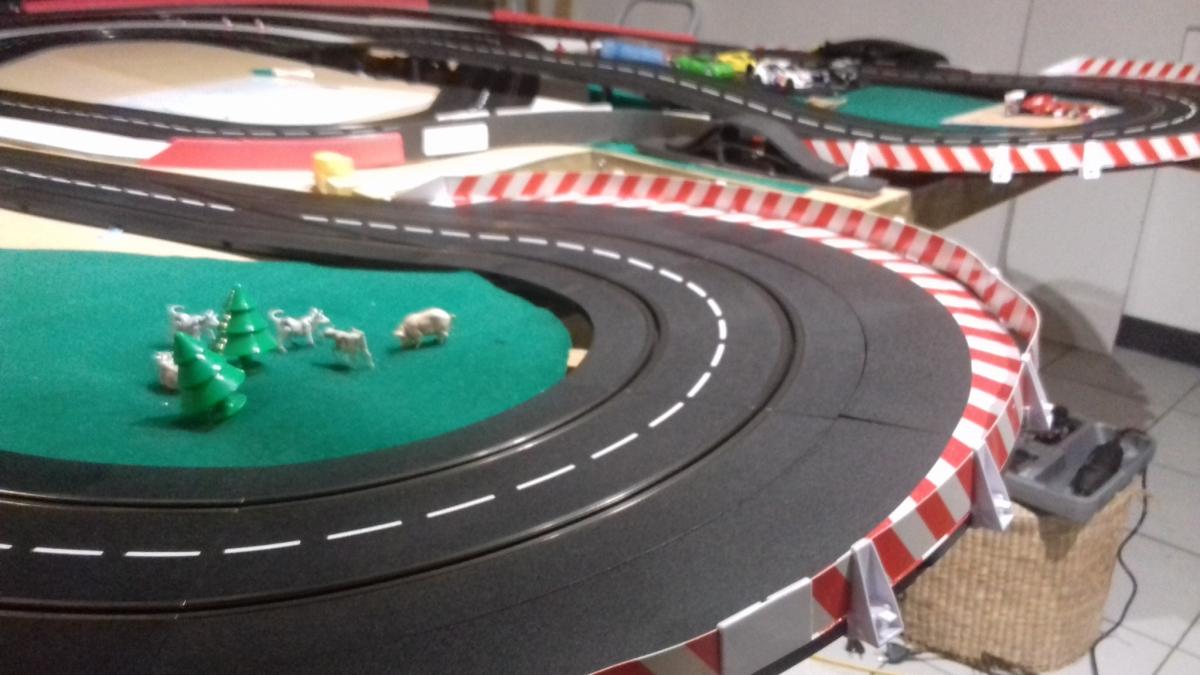

Ma piste
Date du message : samedi 2 novembre 2019 à 18h27

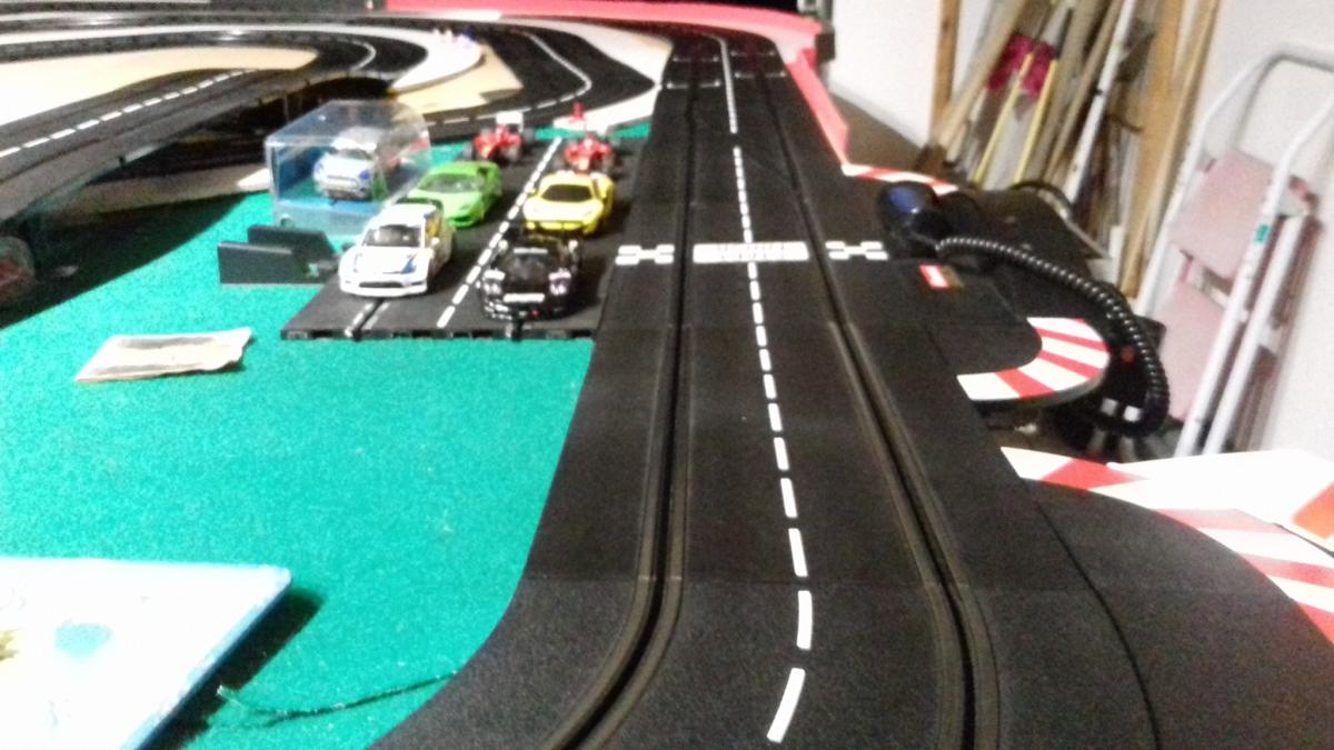

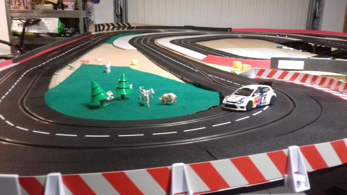

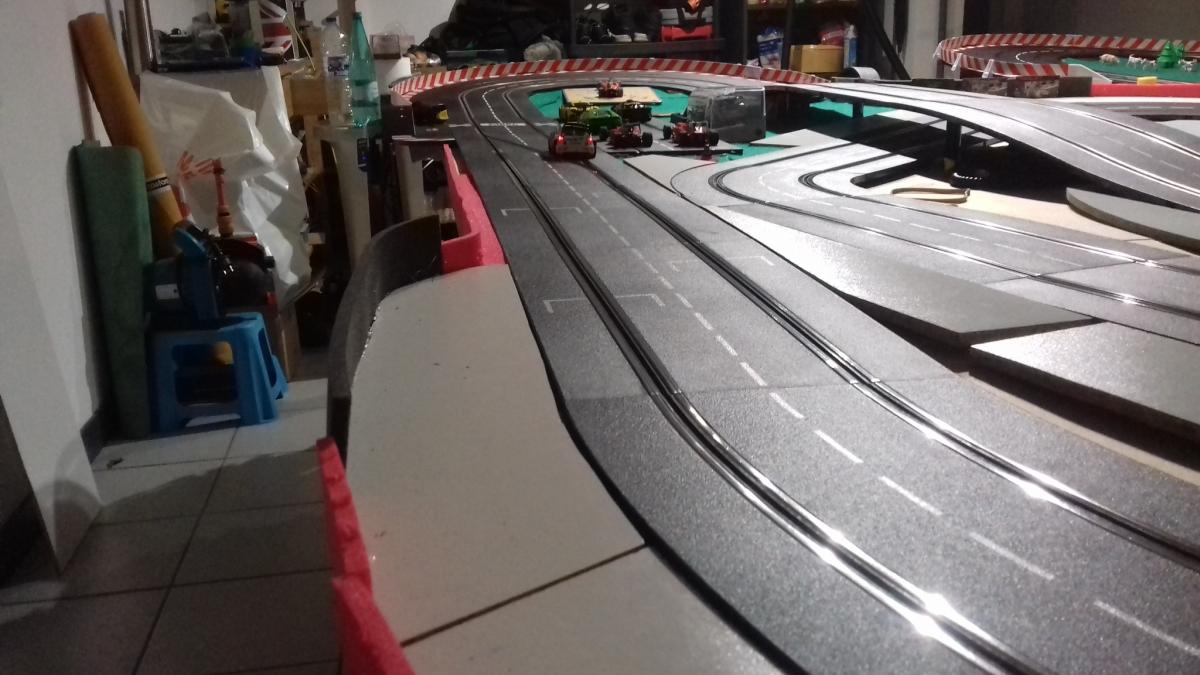

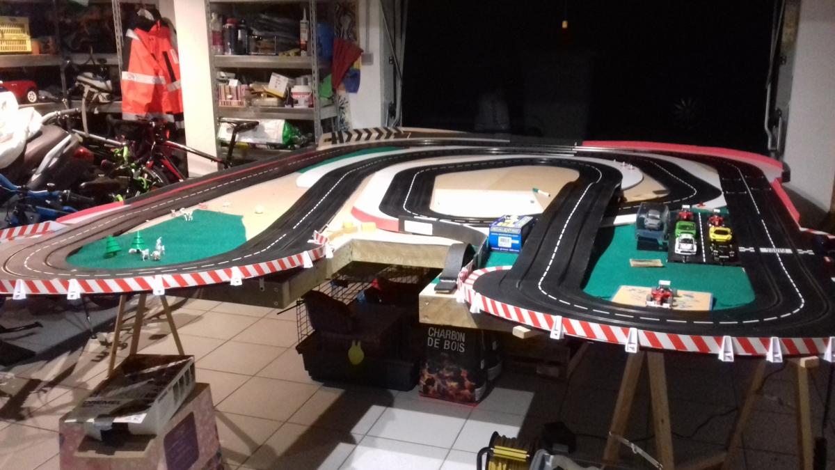

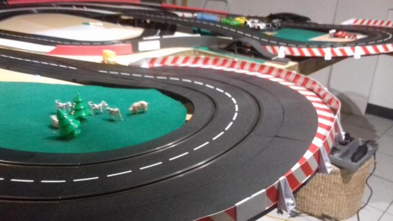

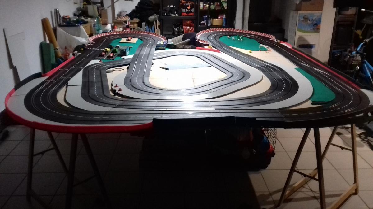

Voici ma piste , elle est posée sur un plateau de 2m90 × 2m40 avec une découpe pour s insérer autour de l éclairage du garage puisqu'il remonte au plafond. J aimerais connaître l avis des spécialistes qui fréquentent cet excellent forum.
Jbstar
Messages : 4.278
Piste : Sillage
Nombres de voitures : F40LM
Date du message : samedi 2 novembre 2019 à 18h59
Je trouve cela plutôt bien: bonne alternance de rayons de virages, tracé en huit, un peu de relief, des bordures où c’est indispensable, on voit que tu as bien potassé avant de réaliser ton circuit.
Je me demande si tu ne gagnerais pas encore en confort de pilotage en prolongeant un peu les bordures des virages qui précèdent les lignes droites, et notamment la ligne droite de départ: élargir les 2 premières sections de rails droits n’aurait pas été inutile, je pense.
Pour le reste, c’est à toi de sentir si tu apprécies le pilotage, si tu oses aller à fond, etc. C’est là que tu peux encore faire un peu de tuning de ton circuit, en accentuant l’une ou l’autre pente, en donnant un effet de banking un peu plus prononcé par-ci par-là ...
Bonne continuation en tout cas!
Date du message : samedi 2 novembre 2019 à 20h14
Merci pour ton analyse .
Le problème pour ce qui est de la sortie du dernier virage est qu il faut le passer sans trop déraper sinon pas de chrono, la cellule ne détectera pas la voiture.Sinon ce nouveau circuit permet d accélérer à fond , de passer de grandes courbes avec un peu de gaz, de gérer la dérive dans le serré. .... Un régal au vu de mes précédentes productions.De toutes façons, il y a encore des points à améliorer.
