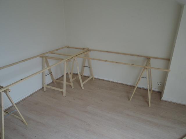

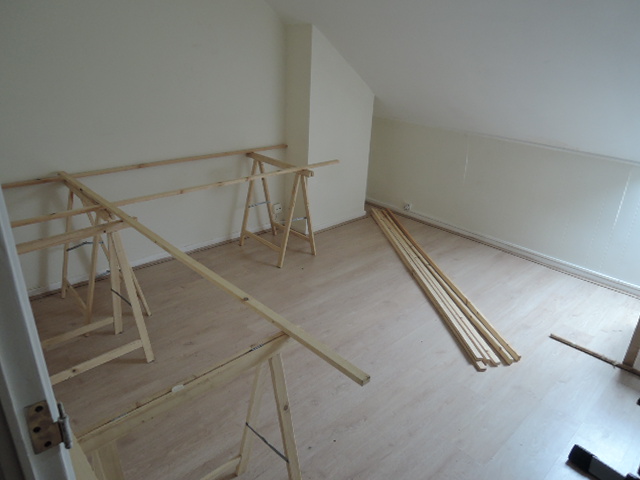

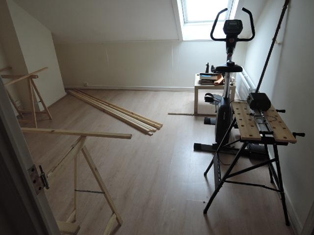

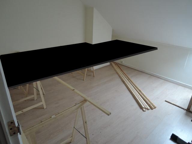

Voici l'emplacement de ma future piste
Pour l'instant un L de 2,40x2,40x1,20 avec extension possible dans le future
Je ne sait toujours pas quel marque prendre
Scalextric ou Carrera en 1/32 eme

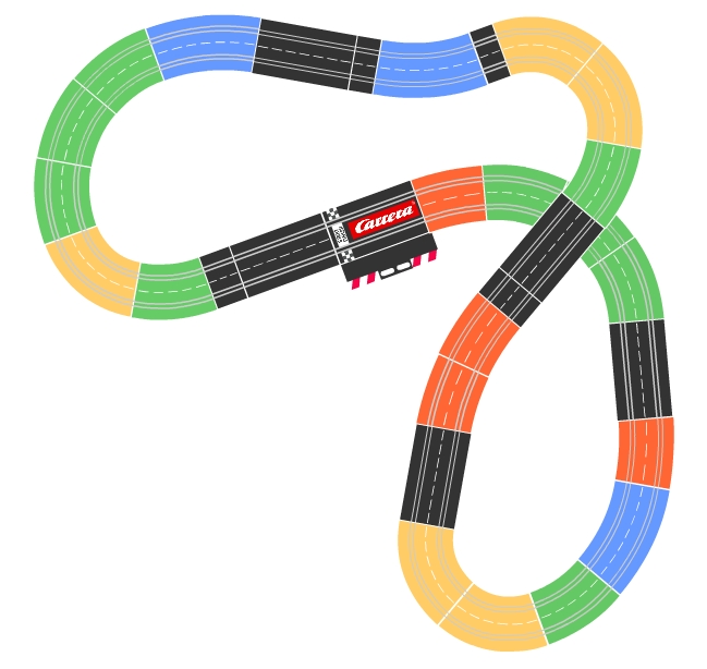

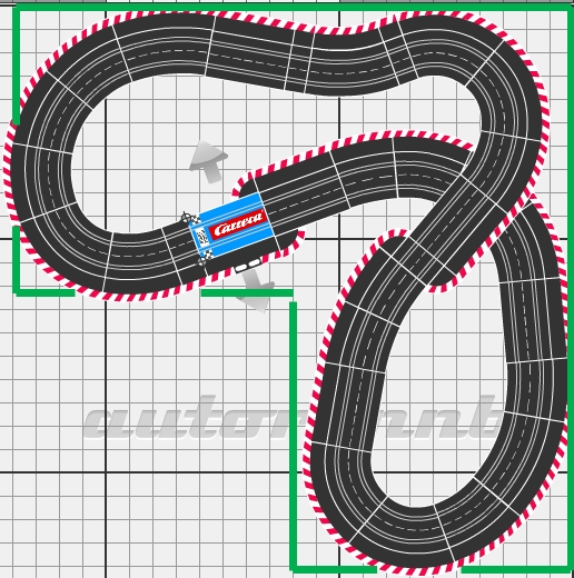

Au cas où tu partirais sur du Carrera ;), je me suis amusé à regarder ce que cela pourrait donner dans les dimensions que tu donnes. Par exemple ceci:

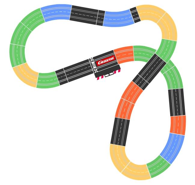

Avec mise en évidence des différents rails utilisés:
Juste une petite esquisse en passant.
Bonne continuation!

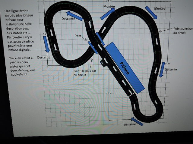

Si je peux me permettre, certains t'ont peut-être déjà dit que le L n'était pas forcément la meilleure des solutions pour pas mal de raisons.
Avec la place que tu as et si tu fais une piste fixe tu ferais aussi bien de faire un truc comme ça
Rien ne t'empêche de créer des rangement dessous (un peu comme ce que j'avais fait)
Je te proposerais bien de faire quelques tracés mais sur la base d'un L je suis pas sûr de te proposer de truc valable, par contre tu peux aussi partir sur un plateau plus... triangulaire.
Avec des pinces de ramassage c'est jouable.
Je pense qu'il faut que tu définisse d'abord l'espace (raisonnable) qu'occupera ta piste avant de parler tracé

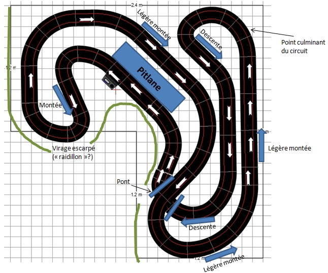

Date du message : lundi 23 novembre 2015 à 14h37
J'ai imaginé quelques pistes qui pouvaient rentrer dans les dimensions prévues par Marc.
En voici une, dans laquelle j'ai essayé de maximiser l’utilisation de l’espace disponible sans non plus tomber dans le vulgaire « spaghetti ».
Il y aurait du relief, avec un décor en « escaliers », constitué de quatre paliers successifs, mais sans être trop sinueux non plus (hormis le petit « raidillon » après le départ). Vallonné et sinueux peut faire penser au Nürburgring, ou à la Targa Florio.
Il fait une longueur de 13,14m. Il me semble qu'il a aussi un avantage du point de vue du ramassage puisque l'on peut imaginer que le plateau soit découpé (voir le trait vert) de façon à pouvoir "rentrer" au plus près de la piste.
En revanche j'avoue n'avoir aucune expérience du Scalextric: certes, la piste est plus étroite, ce qui permet de produire un plus grand développé, par contre quid du confort d'une telle piste (espace pour bordures etc ...)?

Rien à voir avec le tracé, mais... tu as vu vraiment léger avec les tréteaux et les tasseaux... Ça va manquer de rigidité et de stabilité, et surtout de robustesse si un jour tu es amené à monter dessus pour faire une modif, une réparation...
Et oublie le "L"...
Message modifié le lundi 23 novembre 2015 à 19h43 par fastwagon
Lenco
Date du message : lundi 23 novembre 2015 à 21h52
Heu non la ses juste pour avoir une idée de l'emplacement

Date du message : mercredi 25 novembre 2015 à 16h56
la configuration en L peut faire qu'un pilote gène l'autre , le ramassage au milieu peut s'avérer aussi difficile !
Sur ma piste en L j'ai réglé le problème des pilotes en en mettant un a chaque bout et pour le ramassage et bien j'ai découpé le tour du plateau en suivant la forme des rails maintenant le plateau est tout en courbe et les centimètres gagnés me rapproche du bout du plateau !
