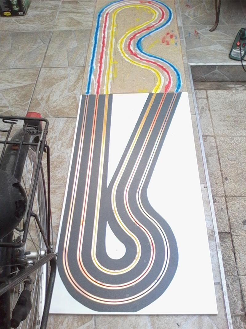

Salut a tous, en attendant d'accumuler assez de connaissances en "slot" pour me faire un truc bien du premier coup et pas acheter n'importe quoi ( pis j'ai des choses bien plus " importantes " en tête en ce moment), pour m'occuper la tête et voir si c'est difficile ou non de ce construire une piste, je me suis mis a fabriquer un petit tracé.
Comme c'est plus pour voir dans quoi je risque de me lancer, faut que ce soit pas trop cher, que ça ne prenne pas trop de place car pas posé définitivement mais que ce soit fun et jouable a plus de deux, bref me taper la bourre en soirée plutôt qu'un jeu de carte ...

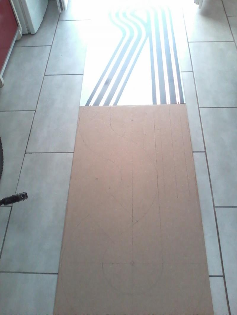

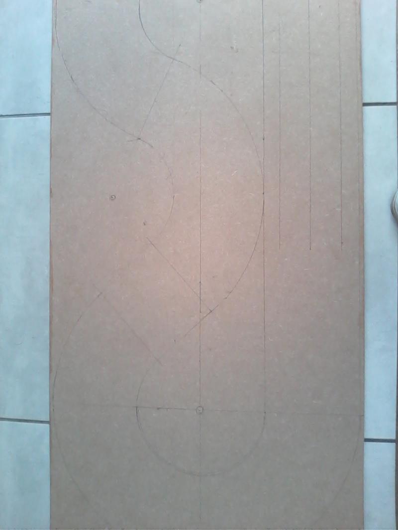

Pour ce faire j'ai opté pour un tracé au 1/43 (a peu près lol) dont les cotes sont celle d'une chinoiserie que j'avais trouvé pour une poignée d'euros chez emaus, deux planche de mdf ep 10 mm de 60x120 pour avoir une piste pliable de 240x60 qui une fois repliée pourra ce ranger derrière un meuble par exemple , je voulais une ligne droite pour le fun et quelque courbes ou je l'espère ça donnera un minimum de plaisir de conduite.
donc deux planche de mdf et une fraise de 4mm après, voila ce que j'ai faisait vite fait cet aprem :

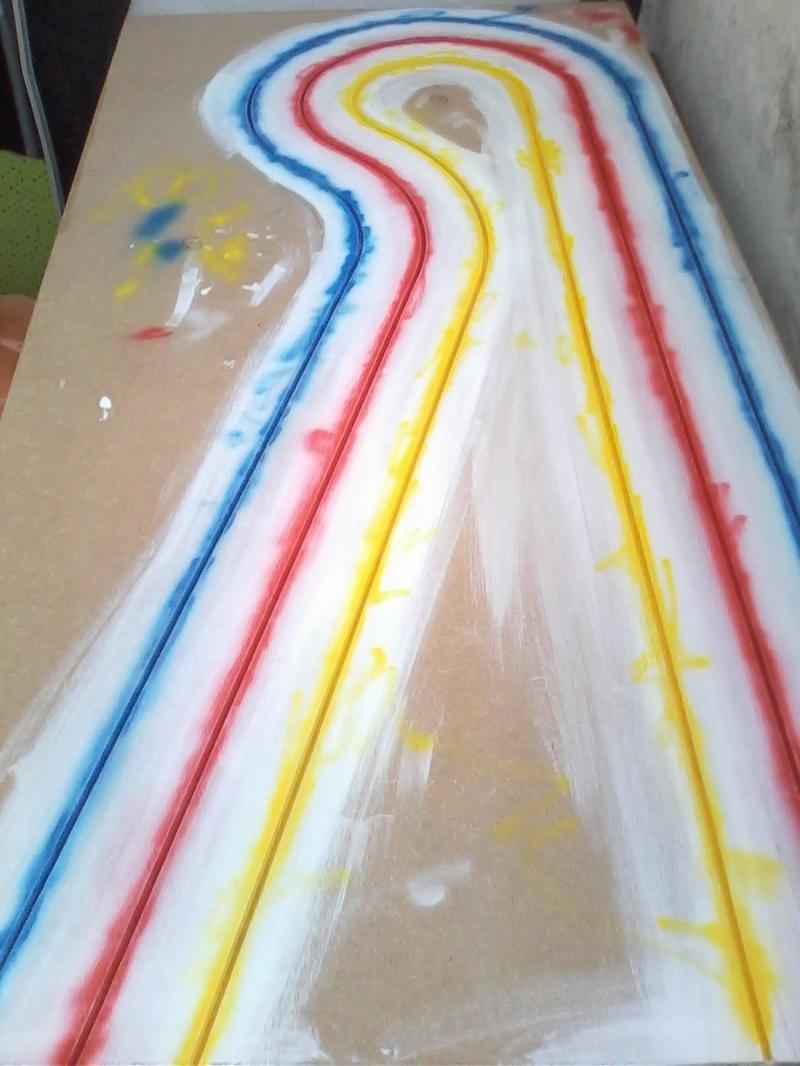

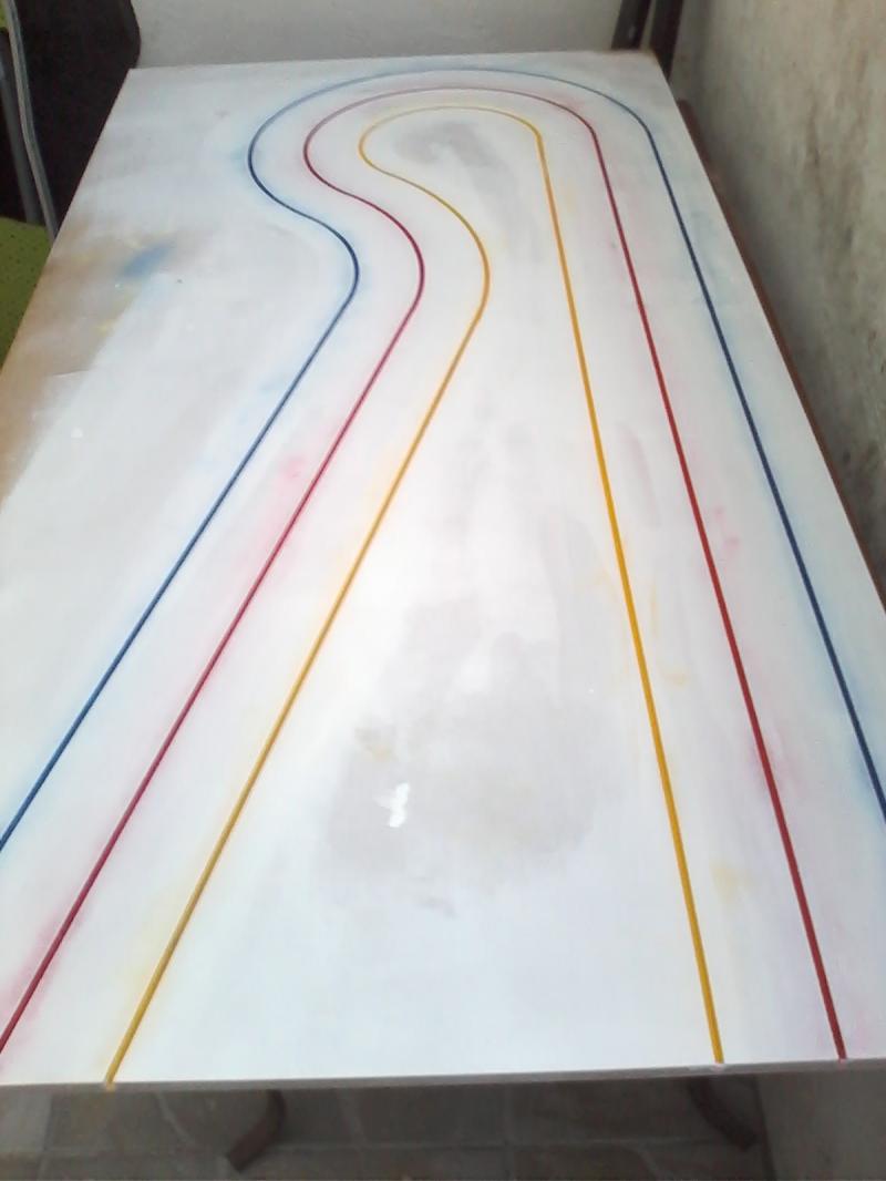

et après une petite couche de peinture que je poncerais légèrement demain avant de poser le cuivre :
pose du cuivre demain ( je l'avais acheté la semaine dernière ) , et si tout ce passe bien, je ferais l'autre portion dans la semaine et posterais une photo

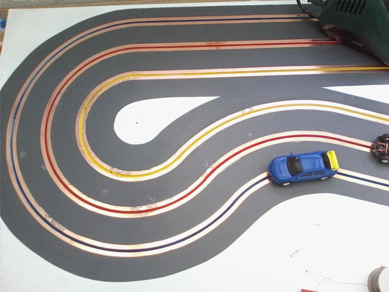

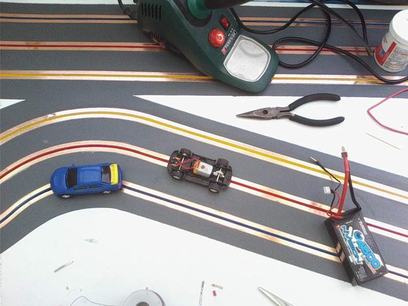

j'ai testé avec un châssis (lol) relier a une pile avec du fil et ça fonctionne bien, j'avais peur d'avoir un rayon de courbure petit a l'intérieur.
voila @+
édit: ça n'a pas l'air trop compliqué, faut du matos certes mais quand on est bricoleur on a toujours un minimum d'outils et je crois bien que je vais pas acheter de circuit, mais plutot m'en fabriquer un sérieux.
