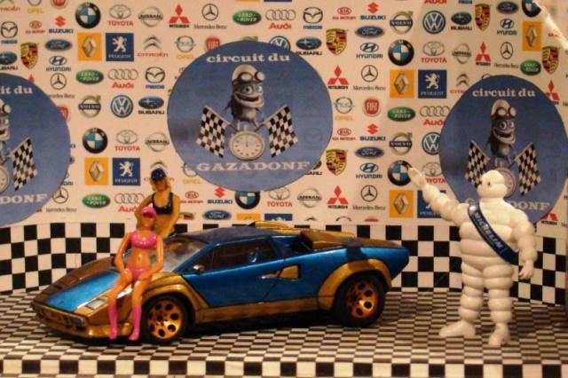

Date du message : mercredi 14 mars 2012 à 00h37
Jolie photo d'une étape sur le GAZADONF
et en bonne compagnie
