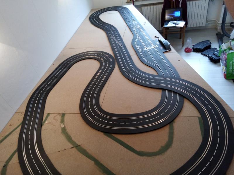

j'avais déjà ouvert un sujet concernant ma 1ère piste mais après échange et conseils avec les forumeurs, ça n'a plus rien à voir avec le projet initial ! d'où un nouveau sujet.

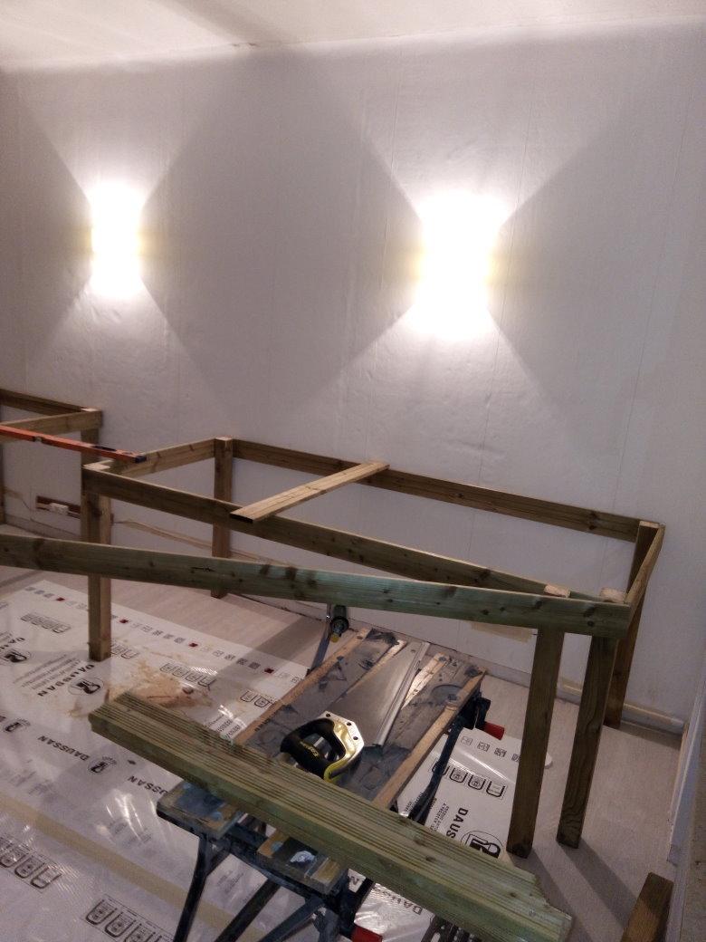

salle de jeux de mon fils dans laquelle il joue pas beaucoup (toujours plus sympa de descendre ses jouets dans le salon ), donc idée d'y créer une piste fixe.

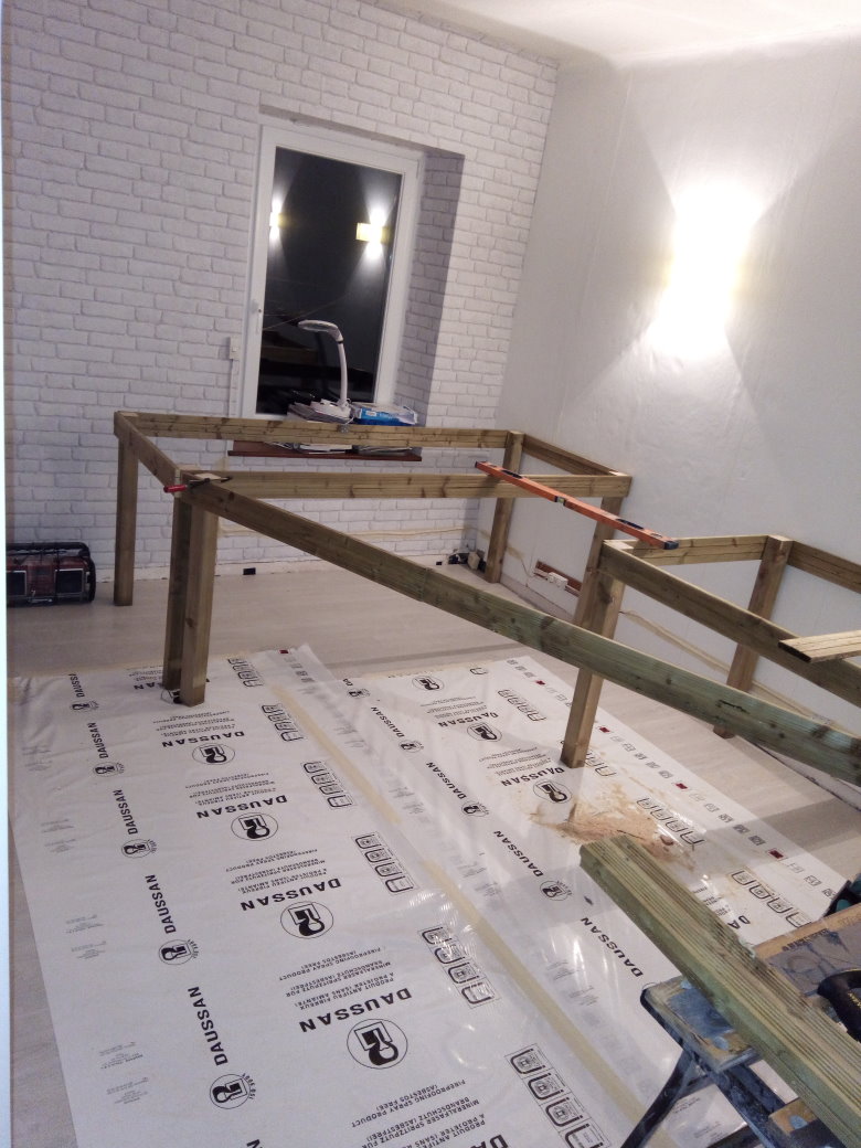

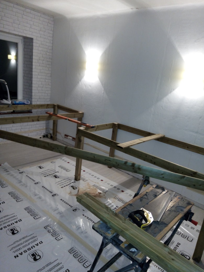

le plateau, basé sur une forme triangulaire/trapèze, construction :
et
et

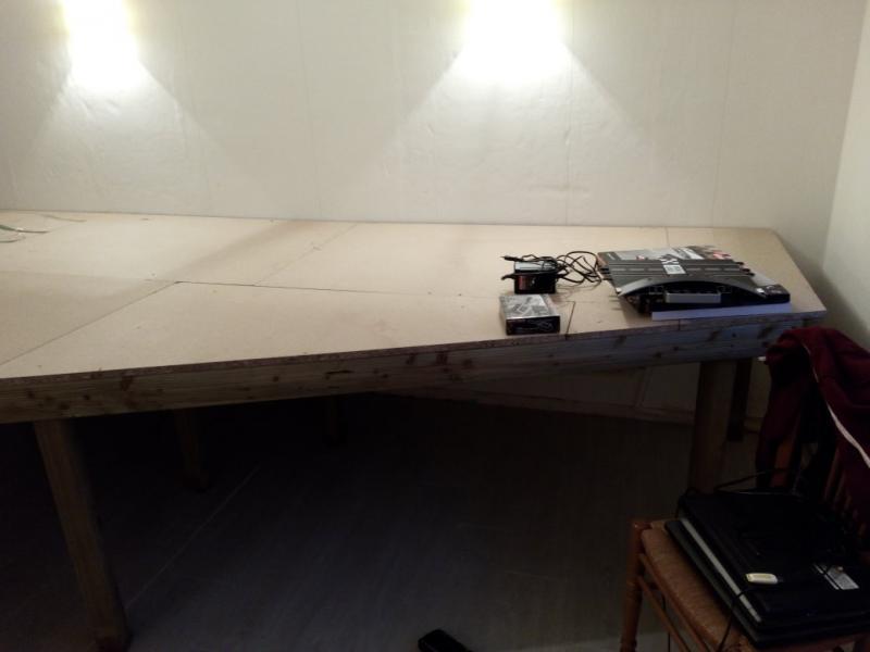

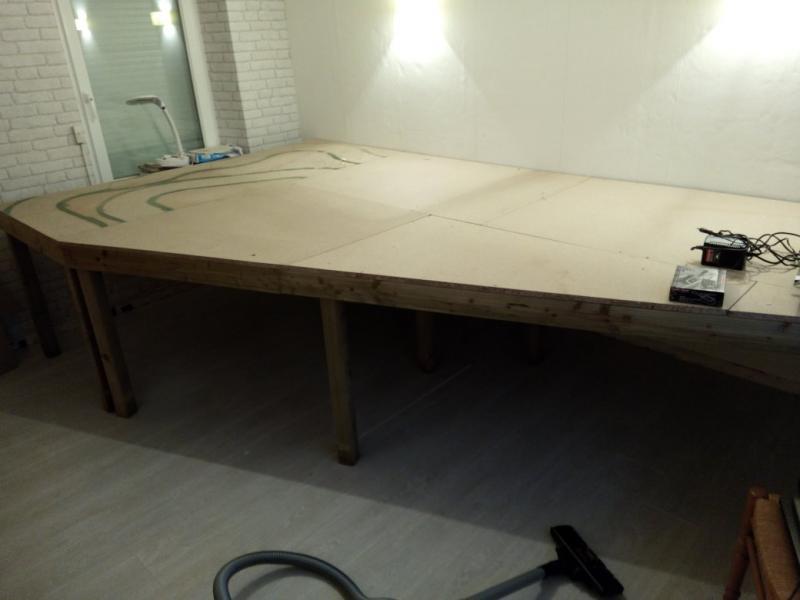

plateau posé, il fait 3,72 m de large, 2 m de profondeur côté gauche (pour 90 cm de large pour le retour) et 88 cm côté droit. la diagonale fait 3,04 m :
et

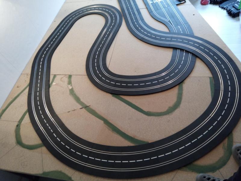

après différentes propositions de LittleBen et Pepe_plus sur l'ancien sujet et tests en réel une fois le plateau fini, j'arrive à ce résultat :
et
je vais faire quelques tests de roulage et essayer de rallonger le 180° à gauche près du mur, vu qu'il me reste 2 R2 de 30°, histoire de gagner un petit poil.

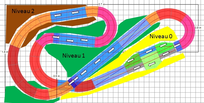

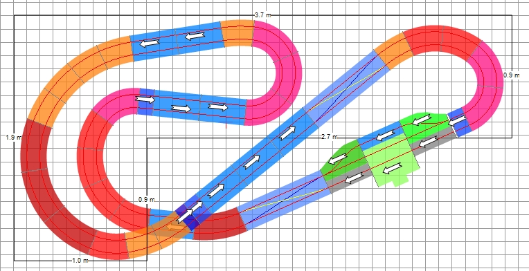

le tracé sur UR :
à savoir qu'en vrai sur le plateau, je boucle au dessus de la CC, bien avec 1/3+1/4+1/3 alors que sur UR ça boucle plutôt avec 3x 1/3 à la suite.

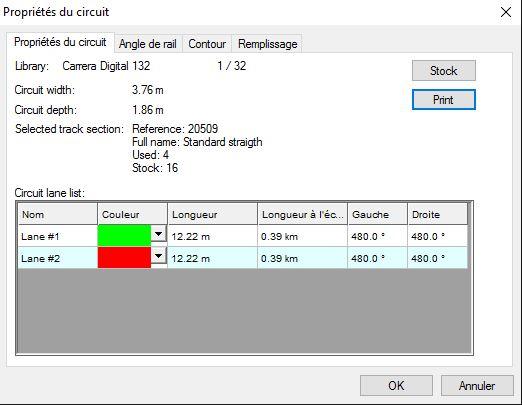

les propriétés :

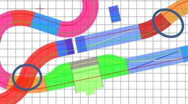

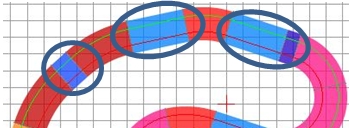

Quelques petits commentaires sur ton tracé (je peux me permettre?):
1. tu as très peu de place pour des bordures (penses-y vraiment pour le futur),
2. tu as une pitlane, mais tes bâtiments de stands (si tu en mets) vont un peu se sentir à l'étroit, ce qui est un peu dommage,

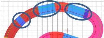

3. généralement on évite d'inverser la courbure de virages sans un petit bout de rail droit intermédiaire, donc on évite des sections comme celles entourées ci-dessous:
4. de même, quand c'est possible, on essaye de ne pas casser un virage en y intercalant des petits bouts (ou des plus grands bouts) de lignes droites:
FredSkaut a écrit :
ce soir, quand le petit sera au lit, test de roulage
Les miens sont au lit, du coup j'ai démarré UR30!

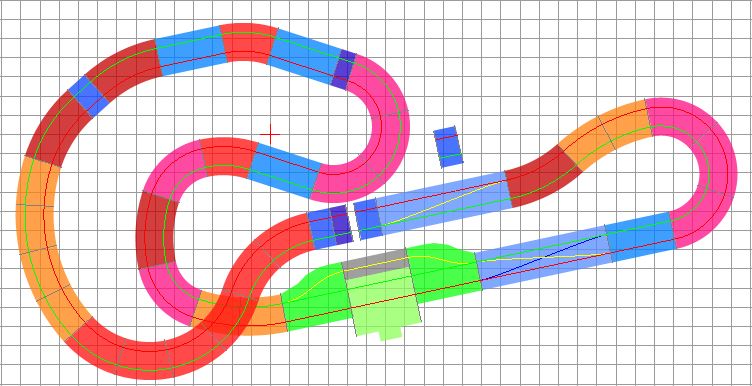

Tenant compte de ton stock de rails, de ce que je déduis que tu as comme dimensions pour ton plateau et de mes commentaires ci-dessus, je te propose cette variante-ci:
On gagne 40cm de piste (autant dire peu!).
Par contre tu as de la place pour des bâtiments pour border ta pitlane. Et on évite quelques-uns des pièges décrits ci-dessus, mais pas tous! J'ai enfreint la règle 4 sous le pont

... avec ma proposition de tracé tu peux!
Il se pourrait que mon tracé déborde un peu le long de la diagonale de ton trapèze (quelques centimètres?), mais si ce tracé te plaît tu peux envisager un petit surplomb par rapport au bord du plateau proprement dit.

FredSkaut
Date du message : mercredi 16 décembre 2015 à 06h54
pas de soucis pour les remarques ! bien au contraire !
d'ailleurs regarde :
j'ai mis en application ton tracé et effectivement c'est beaucoup plus fluide, le grand virage est beaucoup plus coulé et c'est moins cassé que sur mon 1er tracé.

Date du message : mercredi 16 décembre 2015 à 22h52
Pas mal du tout!
En regardant ton film, je me disais que j'aurais mis le pont différemment en faisant passer la prolongation de la ligne droite des stands sous le retour de la grande boucle.
En fait, je verrais bien - à terme, bien sûr! - ton circuit avec trois niveaux principaux de relief, en escaliers, comme ceci:
- on démarre le tour au niveau 0, devant les stands, puis en passant sous le pont,
- puis on a une courbe légèrement encaissée (en "tranchée") jusqu'à ce qu'on atteigne le niveau +1 (par exemple 8cm)
- la boucle suivante fait un demi-tour pour atteindre progressivement le point culminant au niveau +2 (par exemple 16 à 20 cm) dans le coin de ta pièce et de ton circuit
- on entame alors une jolie descente pour redescendre au niveau +1, passer sur le pont et enchaîner avec la ligne droite derrière les stands,
- et on termine en redescendant et en tournant pour rejoindre le début de la pitlane.
C'est juste une suggestion, évidemment. A valider (ou pas!) avec des supports divers (pots de peinture, morceau de bois, de polystyrène etc ...).

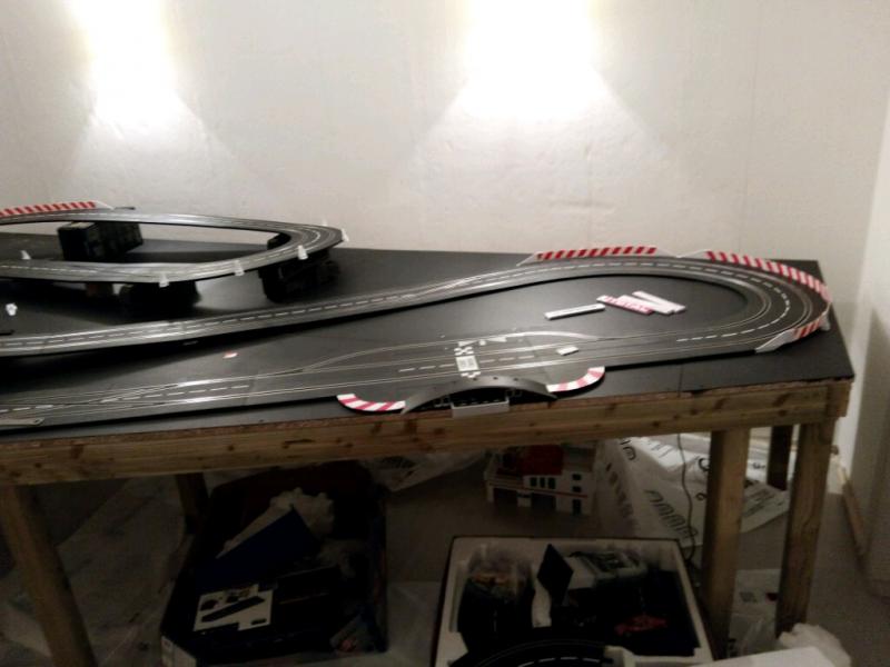

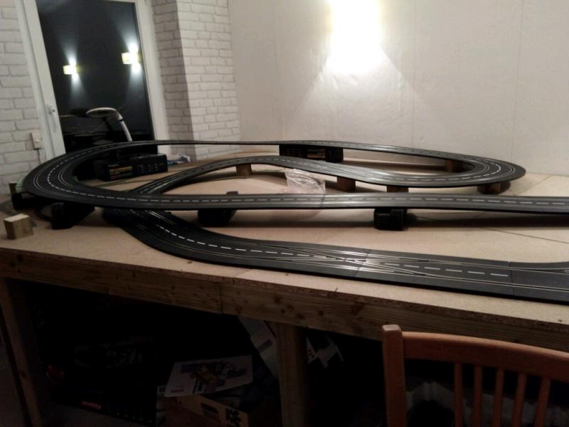

J'ai profité de la douche du petit ce matin pour surélever en vitesse les rails et inverser le pont :
C'est bien sur ce principe ?
C'est vrai que c'est pas plus mal de virer la montée après la ligne droite des stands ! Ça évitera l'effet tremplin !
Excellent! Il est trop bien, ce petit! À chaque fois que son papa doit tester quelque chose, il a la bonne idée de se mettre au lit ou de prendre une douche
Oui, c'est l'idée. Avec le point culminant peut-être davantage dans le coin (plus "tôt" dans ton parcours) pour amorcer la descente plus tôt. Mais c'est un détail.

ça tombe bien, je me demandais justement comment solidifier et rendre progressif les dénivelés car là avec des cales positionnées à certains endroits ça a tendance à vriller les rails !
je vais voir au bureau pour récupérer les calendriers 2015, c'est assez rigide

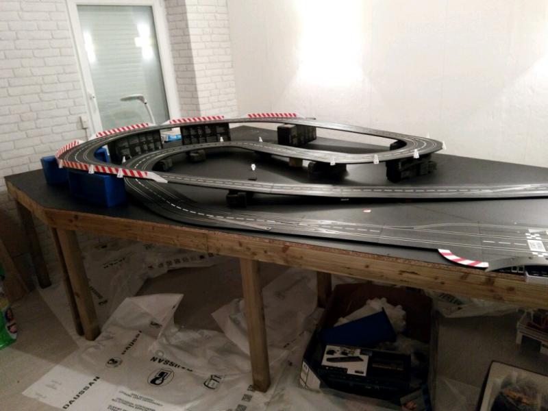

FredSkaut
Date du message : dimanche 20 décembre 2015 à 11h02

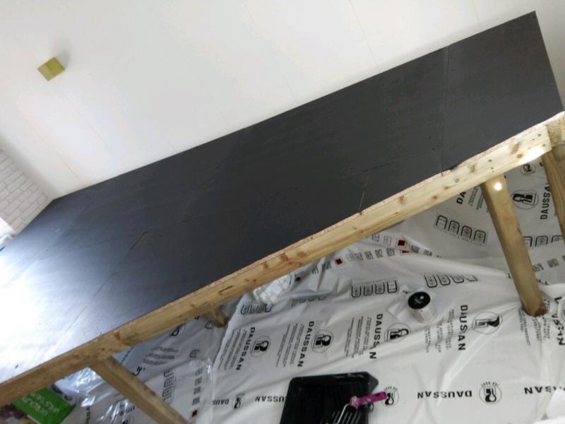

Peinture plateau OK :
Demain on repose le circuit et on attaque les niveaux !

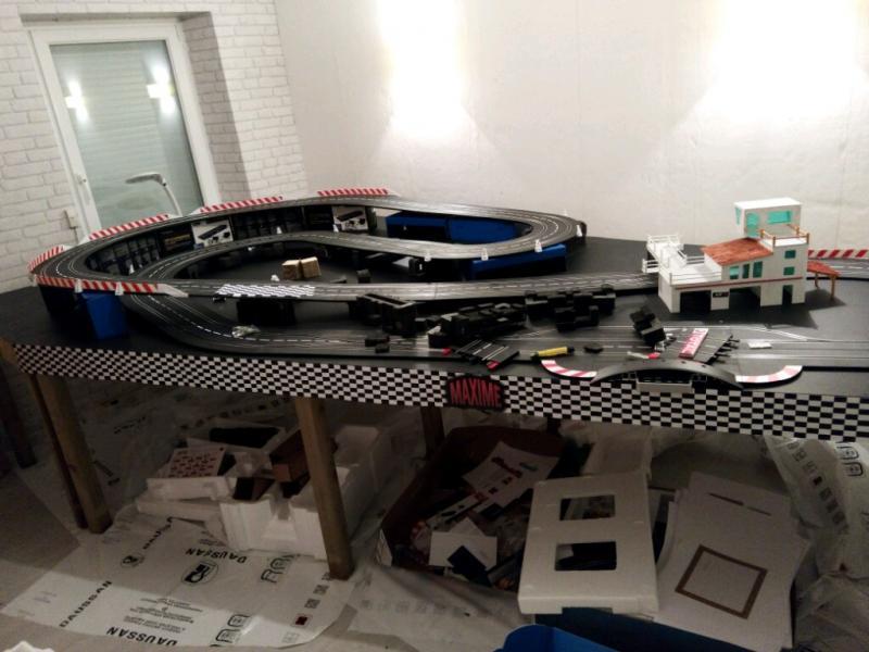

faut que je monte au moins un bâtiment stand + quelques décors et les lumières.
pour le renfort, c'est prévu, là j'ai disposé aux endroits stratégiques histoire de se mettre en situation et ce soir je vais combler tout ça avec cales en bois, polystyrène etc...
FredSkaut
Date du message : mardi 22 décembre 2015 à 19h17
Ca prend forme doucement :
Tous les dénivelés sont faits. Ya encore un endroit dans la montée du fond qui baille encore un peu, faut que je cale ça !

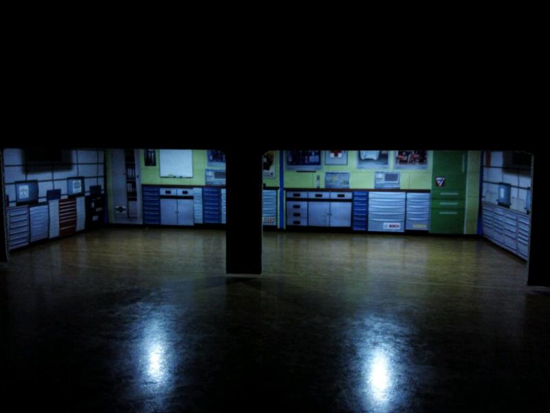

Sinon petit essai de garage avec éclairage :

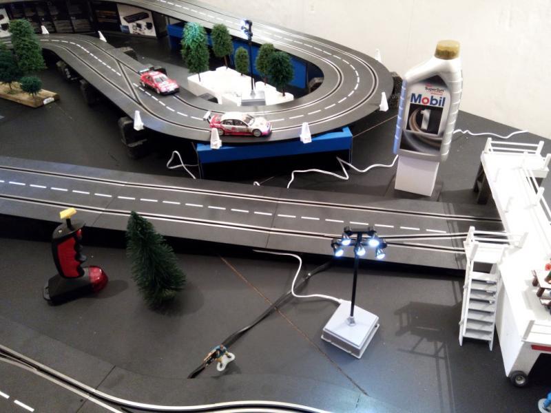

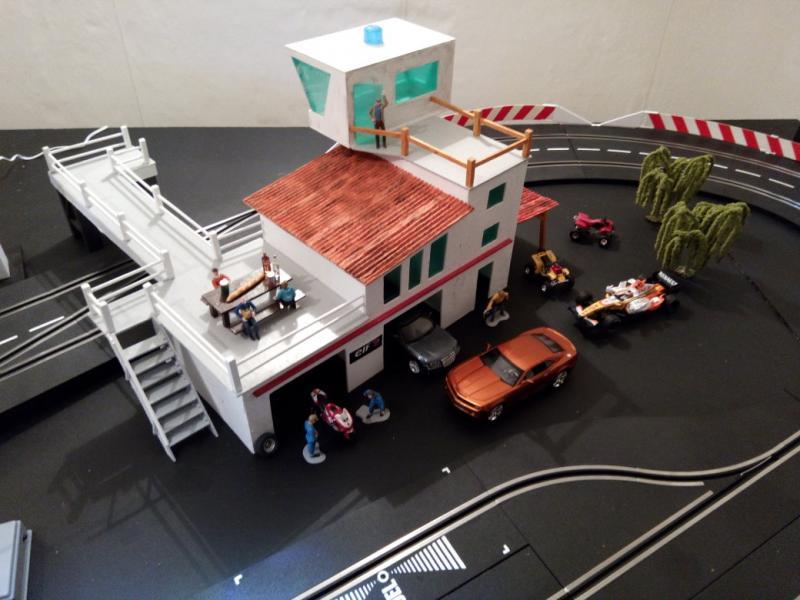

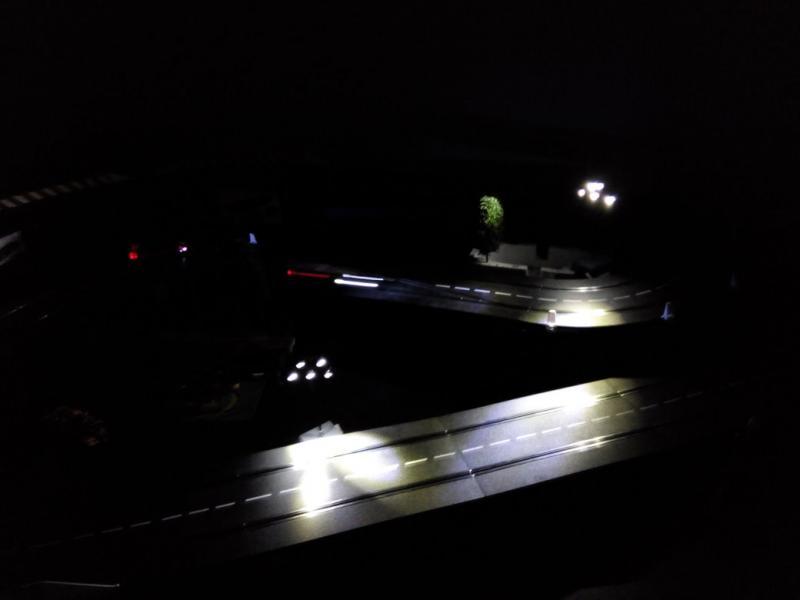

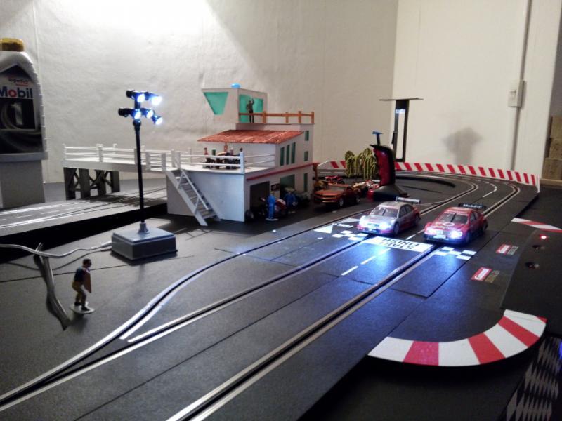

FredSkaut

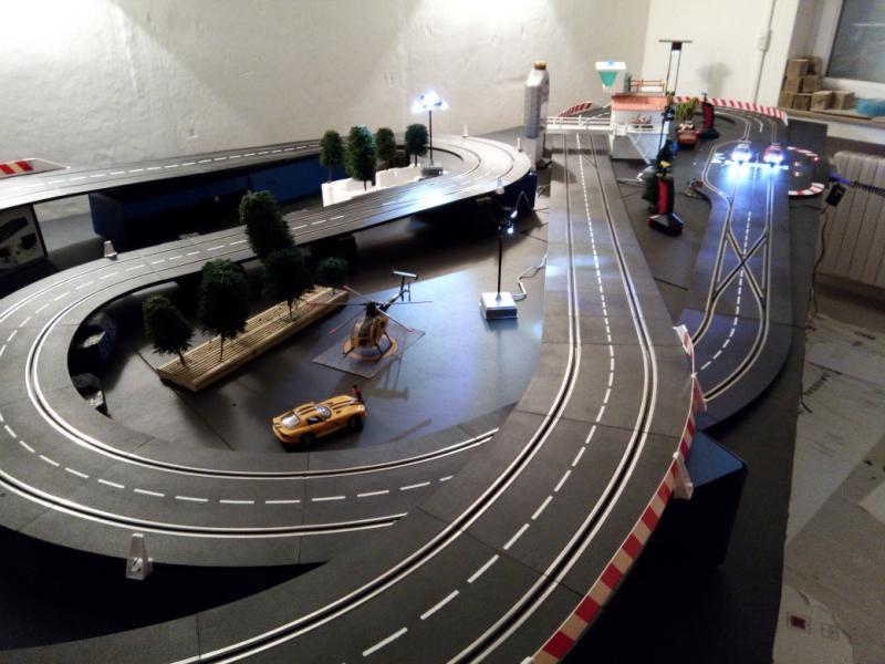

Date du message : mercredi 23 décembre 2015 à 21h56
on a un peu mis en forme avec madame ce soir, un peu à l'arrache !
ligne de départ :
vue d'ensemble :
tour de contrôle :
arbres et lampadaires temporaires :

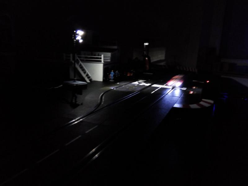

mode nocturne (on devine les voitures aux trainées de phares) :
et 2 vidéos avec madame aux volants :
Fred
