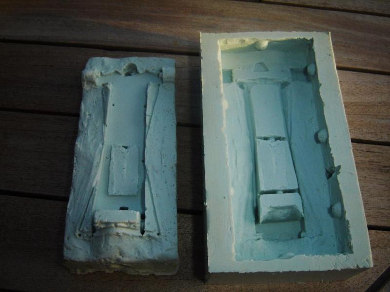

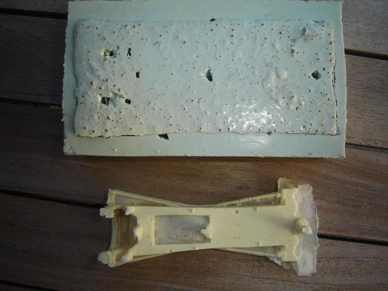

dbr9
Date du message : vendredi 3 juillet 2009 à 22h03
photo du premier moule ouvert
moule fermé avec son dernier tirage
le tirage

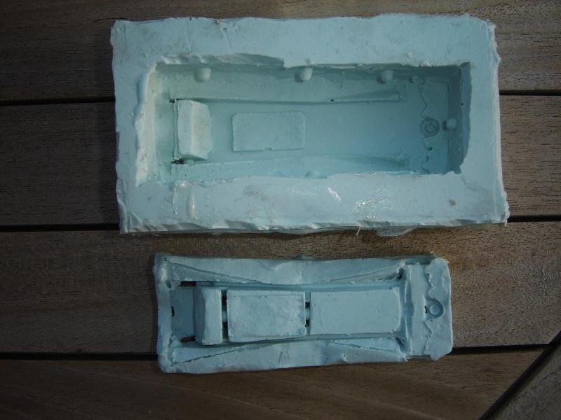

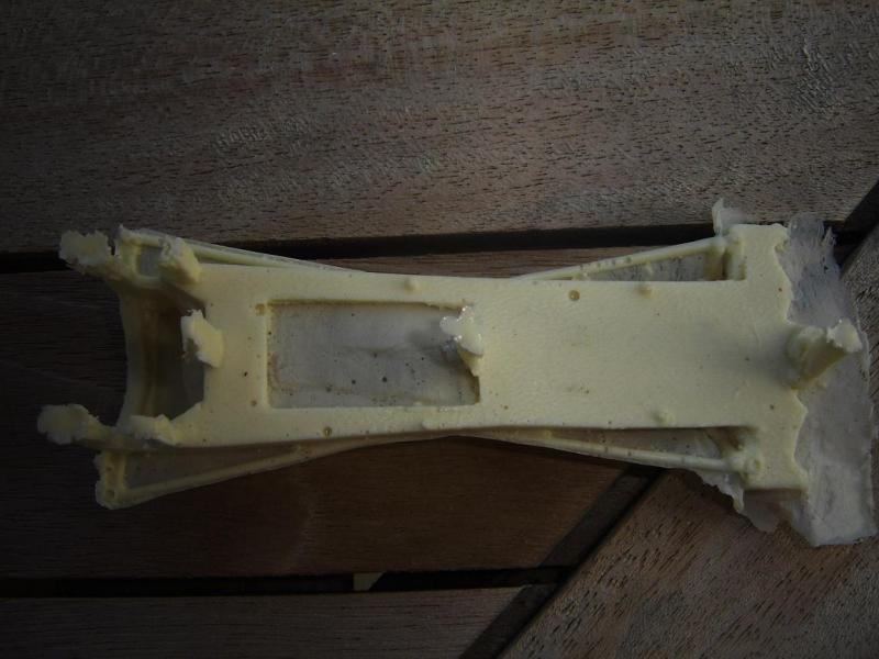

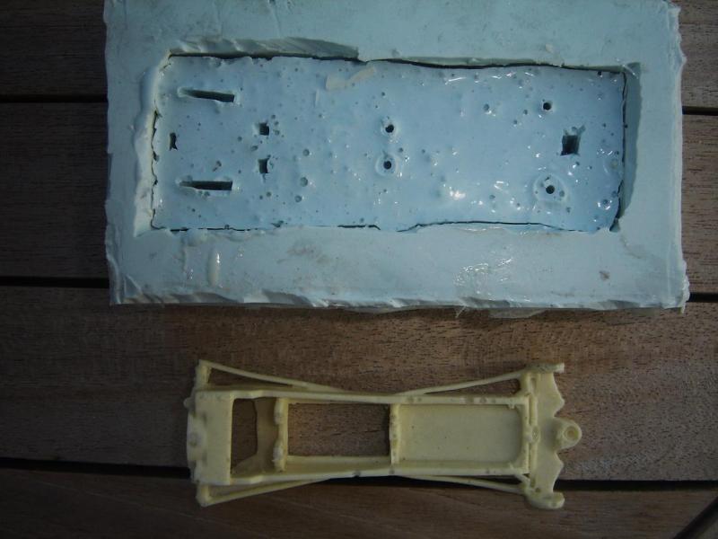

dbr9
Date du message : vendredi 3 juillet 2009 à 22h09
le deuxieme moule ouvert
pareil moule fermé et tirage

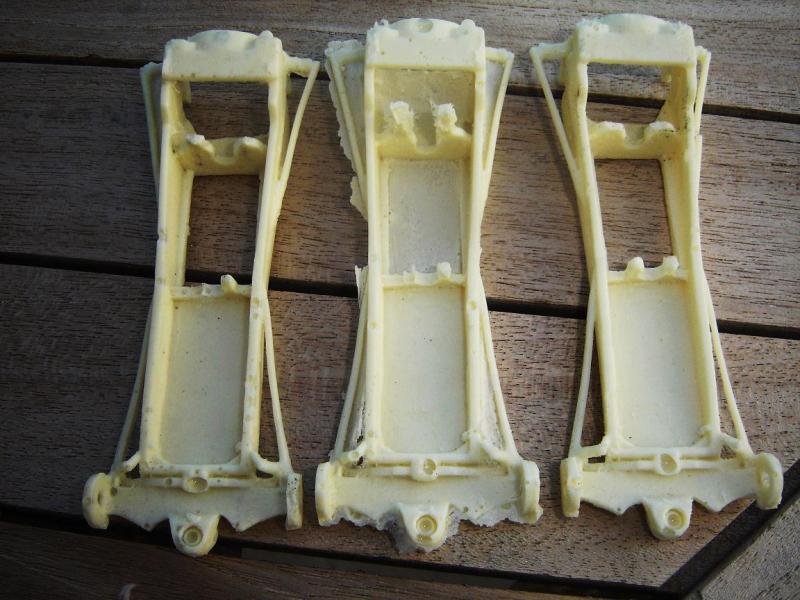

les trois derniers tirages 1er à gauche et dernier à droite et cette de bule à l'avant sur les 3 à la place de la plaque rivetée et une bule qui me coupe le tiran de pont AR (oups oublié la photo)

alors d'après vous est ce que mes moules sont bons
BRUNO
Date du message : vendredi 3 juillet 2009 à 23h05
les moules semblent corrects, pour être sur de ne pas avoir de bulle sur le moule au niveau de la pièce a reproduire, il faut faire le moule en 2 fois, d'abord enrober la pièce d'une couche de silicone appliquée au pinceau comme si l'on peignait la pièce, puis 6 heures après couler le reste du moule
