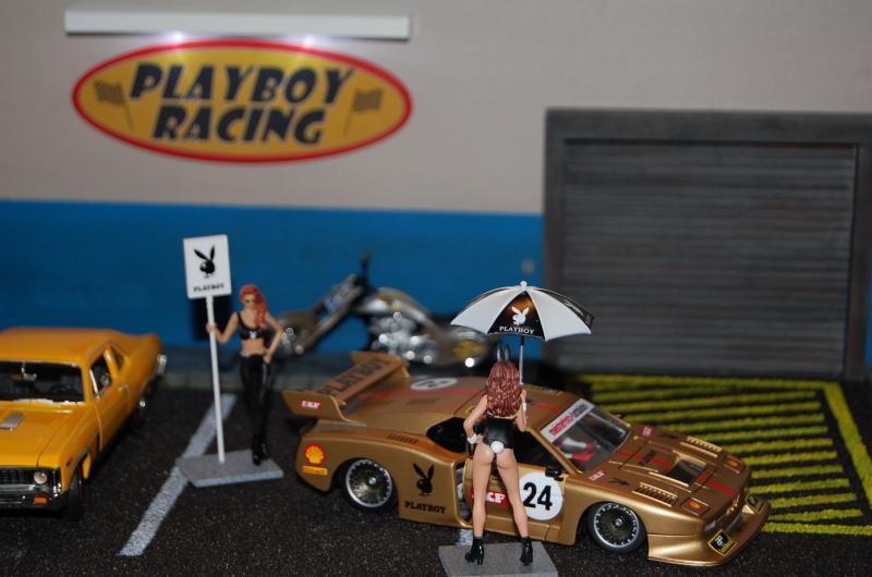

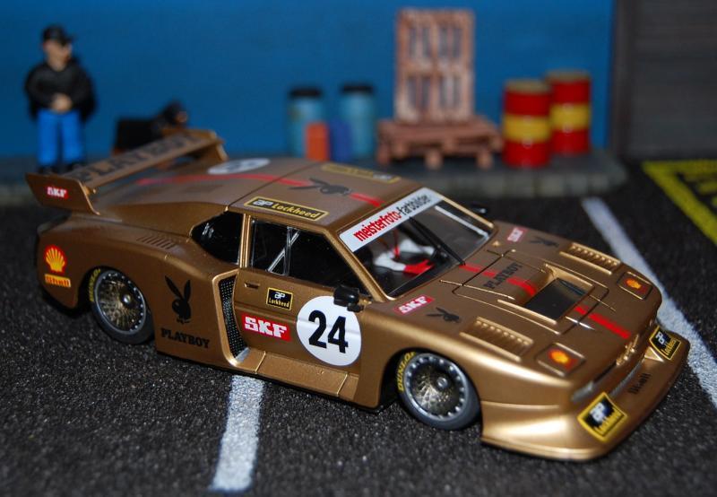

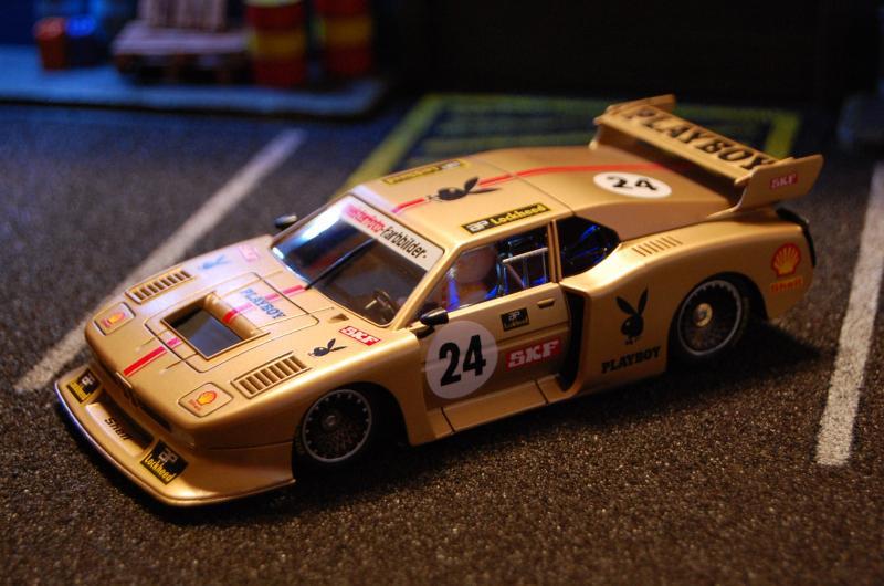

Voici la BMW M1 Gr5 Sideways "Playboy" que j'ai habillée d'une robe dorée et du célèbre lapin comme je l'avais fait sur ma 956KH. Il me reste de la peinture et le résultat m'avait plu
Par contre, l'assemblage...pffff...une des plus chiantes et vicieuse que j'ai jamais monté...punaise, ça devient hot
Bref, pour ceux qui achèteront ce kit blanc, ne faites pas la même boulette que moi. Ne pas monter les panneaux avant peinture, mais les peindre à part, puisque qu'il faut monter les vitrages et rétro avant ces fameux panneaux
Cela dit, j'ai rattrapé le coup avec du ClearFixe Tamya, et pour les vitrages, c'est le top puisque pas de cyno, et donc pas les vapeurs qui vont avec et qui rendent nos carreaux dégueulasses...pas une trace blanche, rien, et malgré les premiers tonneaux qu'elle a fait pendant les essais, les vitres ont tenues bon.
Des essais, puisque dimanche, elle ira rouler sur le circuit de Tiloup pour la première course du championnat amicale (ou presque toujours...
) 2016, Gr5 Sideways au choix et même le droit d'en avoir deux...vivement mars, et la 320 kit blanc qui déboule !

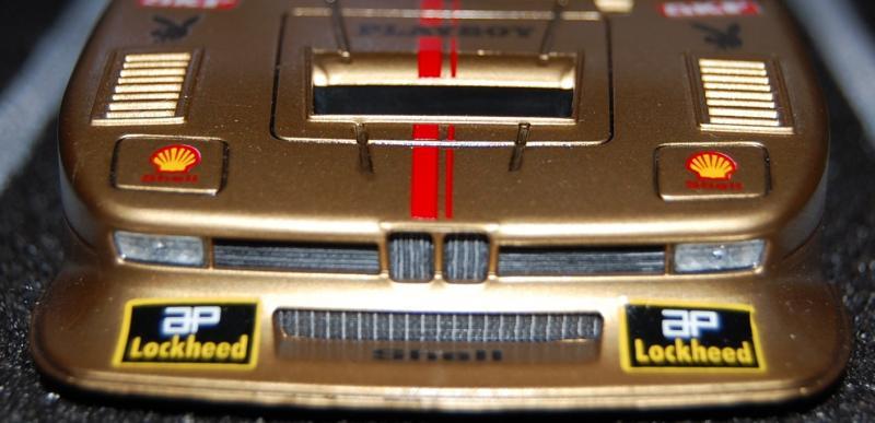

Pour revenir à la carrosserie, je trouve les détails et les pièces très bien finis, et après assemblage les ajustements sont parfaits. Un petit coup de ponçage à un ou deux endroits avant la peinture, mais rien de plus.
Le support moteur était bombé au niveau du trou d'encrage à la boite...étrange, jamais vu ça...un p'tit coup de drémel pour aplanir et on en parle plus. Autre coup de drémel, un puit de vis à l'endroit normalement prévu pour la puce oxygen...problème qu'il n'y aura plus sur les 320 avec le nouveau châssis d'après ce que j'ai pu lire récemment
Niveau comportement avec, pneus non rodés, 2 grammes derrière le guide, réglage train avant, vis métriques et un peu d'huile partout, la voiture est stable et après quelque tours, et un ou deux coups de tournevis, la M1 gagne une seconde au tour. Je suis tout de même à deux secondes des autres M1...mais ces BMW elles, ont des pilotes au bout de leurs poignées...Bref, je dois pouvoir améliorer cette voiture encore un peu.
