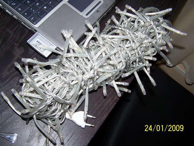

Voilà , j'ai des lampes comme ça , mais la guirlande se branche sur du 220 direct , moi je veux récuperer les ampoules pour mettre dans des lampadaires , pour le branchement je le fait en continue ou en série ?
Sur un transfo ou direct sur du 220 V
Je pense n'utilise qu'une vingtaine d'ampoules la guirlande en compte une centaine je pense ....
Merci pour vos réponses !!!

A mon avis (je ne suis pas un expert en élec) tu branche direct sur 220.
Suis l'éxemple de Nico. A la limite moi je garderai les ampoules dans les garnitures et tu les branches avec du fil élec. En fait il faut garder le même systême que sur ta guirlande, brancher les ampoules les unes à la suite des autres...........
Enfin c'est comme cela que je ferais.

En fait j'ai teste,une ampoute , à 4,5 volt l'eclairage est parfait , donc je vais monter tout ça en serie raccorder à un transfo à fort ampérage et roule ma poule !!

eeeuuuuhhhh matt j'ai pas compris en serie et transfo de fort amperage
tu voudrais par dire un montage serie parrallele 3 ampoules de 4,5v en serie donc 13,5v (4,5+4,5+4,5= si je ne m'abuse et sais encore compter sur mes 20 p'tits doigts à 13,5vet plusieurs montage comme cela en //
amperage ======> montage en parrallele
tension ======> montage en serie
si tu veux en utiliser une vingtaine en serie 20x4,5=90v donc faut des montage serie en parrallele

Pardon en parallèle bien sûr , comme je n'ai aucun idée de l'ampérage qu'il va falloir , je vais faire plein de test avec la tonne de transfo que j'ai à la cave !!

si tu as dans ton outillage un de ces appareils de mesures appelés "multimetre" a affichage digital il y a dessus sur certains es calibres de mesure de courant soit en continu soit en alternatif, donc calibre 200mA soit continu pour TFO (transfo ) continu,soit alternatif pour TFO alternatif en montage de lampes en series aux bornes du tfo et dans ce montage entre une borne du transfo et une connexions d'alim de ton montage de lampes si lecture difficile tu passe au calibre inferieur si comme sur le miens affichage sur la gauche de l'afficheur de: -1 mesure depassant le calibre donc calibre superieur a selectionner voila c'est simple

Mathieu je me répéte encore mais c'est simple !
Admettons par exemple que tu disposes de 3 ampoules 4 Volts de 2 Watts de puissance unitaire. Si tu les branches en série c'est à dire les une derrière les autres il te faudra les alimenter sous 3 x 4 = 12 Volts. Comme la puissance P de chaque ampoule est de 2 Watts, il faudra alors que ton alimentation pour ce montage sorte un courant I = U / P
donc I = 4 / 2 = 0,5 A
Si tu montes ces mêmes ampoules en parralléles dans ce cas tu auras besoin d'une alimentation sortant que 4 Volts mais un courant de 3 x 0,5 = 1,5 A
Sur ta guirlande lumineuse les ampoules sont certainement montées en série. Pour connaître la tension de fonctionnement de chacune des ampoules il te suffit de diviser 220 V par le nombre d'ampoules que compte ta guirlande !
Par contre comme tu ne nous a pas donner la puissance électrique d'une ampoule je ne peux donc pas te dire quel sera le courant nécessaire à leur bon fonctionnement aussi bien si tu réalises un montage série qu'un montage parallèle...
Bonne bidouille à toi et 73 QRO et bon slot à tous !

Bah le truc c'est que c'est pas marqué sur l'ampoule , tous ce que je peu dire c'est qu'en 4,5 volt l'éclairage me plait et que je pense en mettre une quinzaine ...
Donc se sera monté en parallele mais pour la puissance j'en sait donc rien ...
