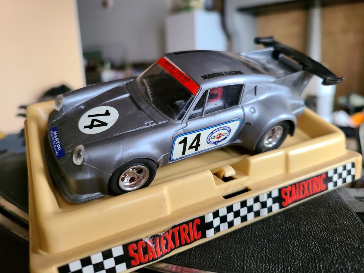

C'est bon à savoir ! à propos de pneus de Porsche durs comme du bois, j'ai le cas sur une 911 RSR Scalex que j'ai eue dans un lot et qui doit être vraiment très vieille vu sa construction. J'ai essayé de ramollir les pneus avec de l'huile de paraffine (je ne sais plus où j'avais lu cette astuce) mais ça n'a pas trop fonctionné. Il va falloir que je change les pneus car en l'état, la voiture patine à l'accélération même sur du Ninco.
ce n'est pas de l'huile de paraffine,mais de l'huile normale pour moteur diesel...attention a ne pas les laisser tremper trop longtemps,sinon ils gonflent..

Sur certaines scalex, anciennes, effectivement, les pneus deviennent durs comme du bois,
Pour les roues AR , çà patine, pour les roues AV c'est très bruyant,
La seule solution les remplacer,
Si impossible à démonter, faire un trait parallèle à l'axe, avec une scie de maquétiste,
sans arriver à toucher la jante, on peut ensuite retirer le pneu,
Qui en général dégage de l'huile, puis bien nettoyer la jante
Avant nouvelle monte,
